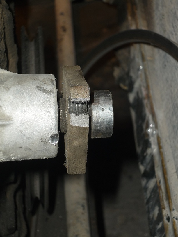

Непрочитанное сообщение Maxim119 » Пн окт 22, 2012 17:44:44
Скажите, возможно ли заменить этот треугольник или заварить?...или мне покупать новую помпу? если да то какого производителя

Непрочитанное сообщение мишаня » Пн окт 22, 2012 17:50:45
Maxim119 писал(а):Скажите, возможно ли заменить этот треугольник или заварить?.
можно.но не нужно (!) не искушай судьбу!
Maxim119 писал(а):или мне покупать новую помпу?
Maxim119 писал(а): если да то какого производителя
:hmmm: вроде как ТЗА хвалят.если оригинал...

Непрочитанное сообщение JET » Пн окт 22, 2012 17:54:46
Maxim119 писал(а):мне покупать новую помпу? если да то какого производителя
Я за Fenox .

Непрочитанное сообщение zombie177rus » Пн окт 22, 2012 19:03:33
Maxim119 писал(а):Скажите, возможно ли заменить этот треугольник или заварить?...или мне покупать новую помпу? если да то какого производителя
Можно поменять со старой помпы,только помпу всё равно снимать.Заварить - НЕТ.FENOX терпеть не могу:дрянь.
