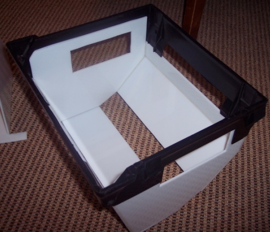

Вот схема моей конструкции, вечером выложу фото, чего уже склеил.

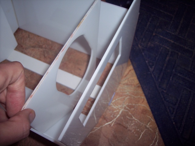

Вот как-то так. На картонном макете видно вырезы под отливы для металлических скобок-защелок печки. Макет делался снаружи. На пластике их нет - пластик будет вставлен внутрь. Ну и перегородку с окном под сопло улитки еще вообще не выкроил.

Ну особо-то там и не выиграть, +1см снизу, -1см сверху...inog писал(а):Перегородки делаеш под конус расширение книзу.
Нет, в этом отверстии не будет соприкосновения стенки с частями улитки. Зазор все равно будет (предусмотрен).Я перевернул улитку, корпус моторчика стал справа, отверстие делать не советую, это точка жесткого крепления и передачи вибрации.
Вот злодей-то..Заслонки я вырвал растоптал и сжег
Вот-вот, индивидуально. Специально проверял - щели там такие, что рояля не играют. Из-за того, что корпус будет шире, воздуховоды может погнуть так, что они будут неплотно прилегать к корпусу.Они есть у всех - это российский автопром, хотя все индивидуально - это российский автопром. И ширина печки тут нипричем.
А не было их, отломали до меняВот от этих воздуховодов и бери решеточки на боковые.
Да и этот не особо проблем доставляет.надо было во первых делать из более податливого пластика
На саморезах улитка только будет. Герметику в таких условиях не доверяю. Вон, стекла на балконной раме герметиком пролил - мало чего осталось спустя 2 года. В смысле, он весь скукожился и помутнел (прозрачный силикон), и от уплотнения ни чего не осталось, воду пропускает, как будто его и нет.во вторых делать более или менее разборную саморезы там или винтики +герметик
Неправильно понял. Обрезанная рамка на месте. Просто фотографировал без нее.ну и в третьих как я понял ты целиком все сделал сам, без обрезанной старой рамки

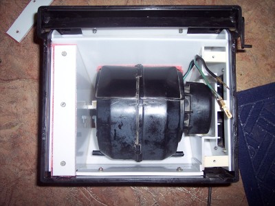

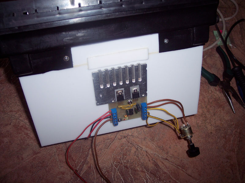

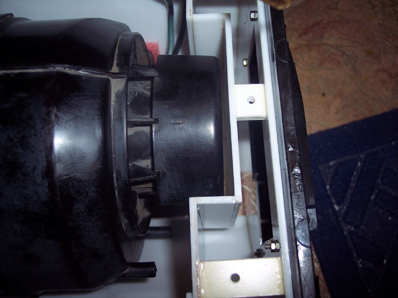

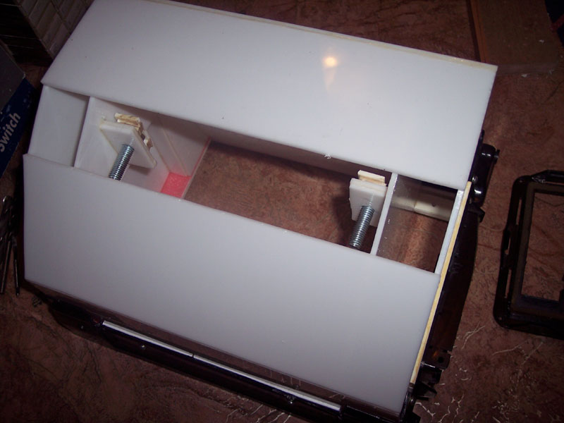

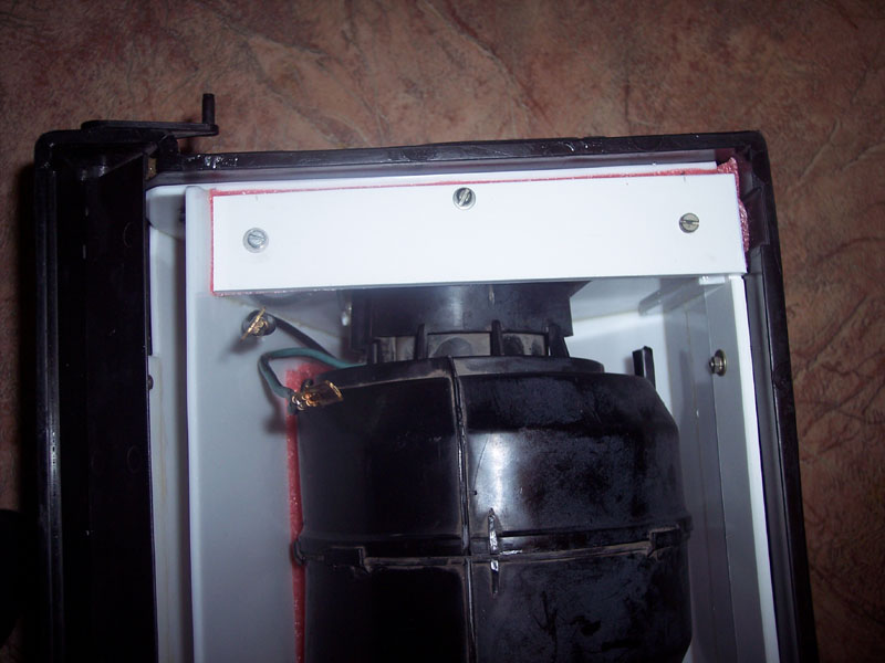

Процесс хоть и медленно, но движется.
Вырезы спереди и сзади рамки, конечно, буду закрывать. Делал их, подразумевая немного другую конструкцию.

Итак, продолжаем. Конструкцию старался сделать максимально ремонтопригодную. Мало ли чего. На мелкие детали пустил имеющиеся обрезки другого пластика. Он тоже клеится дихлорэтаном, но режется ножом и ровно ломается по надрезу, в отличие от акрилового пластика. Последний твердый и хрупкий.
После испытаний было решено не заморачиваться с приводами боковых заслонок от заслонки на лобовое. Во-первых, из-за гаража под мотор тяга не влазит. Во-вторых, перекрыв наполовину обдув лобового, в стороны дует хорошо, и при этом лобовое не скучает. Боковые заслонки вынул, оставил только рамки для крепления воздуховодов. Так же выяснилось, что из окон обдува ног дует прямо вниз. Буду исправлять, чтобы дуло вниз и в сторону. Это несложно.
Испытания проходили от зарядного устройства с регуляторм напряжения и ограничения тока. Зарядное дает максимальный ток 15А. Повышая напряжение, дошел до 15А. Напряжение при этом было 11,8В. Держал в этом режиме секунд 20. Страшно, товарищи. Страшно. Что будет при бортовом напряжении при работающем двигателе - "чё-то я очкую" (с) ... При комнатных испытаниях кажется, что 8-9В - это максимум, что потребуется в реальных условиях.
Остается еще собрать ШИМ-регулятор напряжения, чтобы не терять КПД со штатными 08 сопротивлениями.

Собрал ШИМ-регулятор оборотов. Установил сегодня печку в авто. После гимнастики до сих пор все болит
Самым сложным было снизу напялить новый кожух. Т.е. попасть на верхнюю часть корпуса, чтобы защелки встали на свои места.
Впечатления и результаты:
1. + Дует отовсюду. Первое включение было на лобовое. Дует так, что волосы на голове шевелятся
2. + Закрываю лобовую заслонку этак процентов на 90%, прилично дует и в бока и на лобовое.
3. + При закрытии лобового потока, решетку левого воздуховода поворачиваю на себя и получаю очень ощутимый ветер в лицо.
4. + Более приятный девятошный (простите) звук работы печки. Звук стал тише и более высокочастотный, а не гул.
5. - Не доделал направление потока в ноги. Дует вниз. Еще ковер вспученный и неплотно прилегает к кузову. В итоге несколько мешает потоку в ноги. Но это посмотрим, когда за бортом будет от -15 и ниже.
6. - На определенных оборотах мотор (или улитка в целом) входит в резонанс (с корпусом ?) и появляется "посторонний" несильный шум. Дома при испытаниях такого небыло.
6. - На оборотах, близких к максимальным, мотор начинает подскрипывать. Опять же дома скрипа не было. Видимо, дает о себе знать температура ниже комнатной. Как бы не пришлось вынимать мотор с наступлением холодов, менять на новый / смазывать. Улитку брал б/у-шную.
Когда и где какая была "скорость" - сказать не могу, так как сделал ШИМ-регулятор, обороты регулируются плавно. Ну и пара финальных фото.
