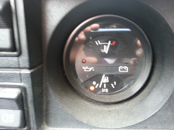

Греется двигатель или так и должно быть.
Непрочитанное сообщение Petrucho » Чт окт 11, 2012 17:24:13
Доброго времени всем.Мне первый раз в руки попала классика(2105) с инжекторным двигателем(2104 вроде),так вот когда покупал она у меня грелась,я сразу же поменял термостат и залил антифриз(зеленый) вроде прекратила греться, но через месяц опять начала.Тогда я сам решил поменять термостат(подумал что сломался),после этого образовалась воздушная пробка(ее я вывел,надеюсь)Вроде перестала греться,но как только встаю в пробку или маленький затор то температура моментально поднимается.На фото(ехал сегодня,с небольшой скоростью,подскажите это нормальная температура т.к. не цифр,не зеленой полосы нету,после белой сразу красная зона).Или может еще что то быть.Спасибо.
Сообщения: 42336
Благодарил (а): 2725 раз
Поблагодарили: 5053 раза
Re: Греется двигатель или так и должно быть.
Непрочитанное сообщение Буйный » Чт окт 11, 2012 17:32:06
Petrucho Это ровно 100..103С, порог срабатывание вентиллятора. Всё нормально для
Petrucho писал(а): только встаю в пробку или маленький затор то температура моментально поднимается
. Не парьтесь
