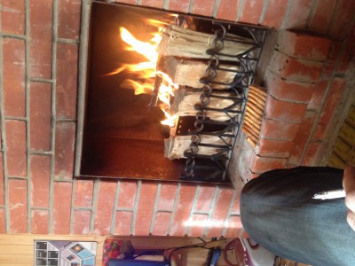

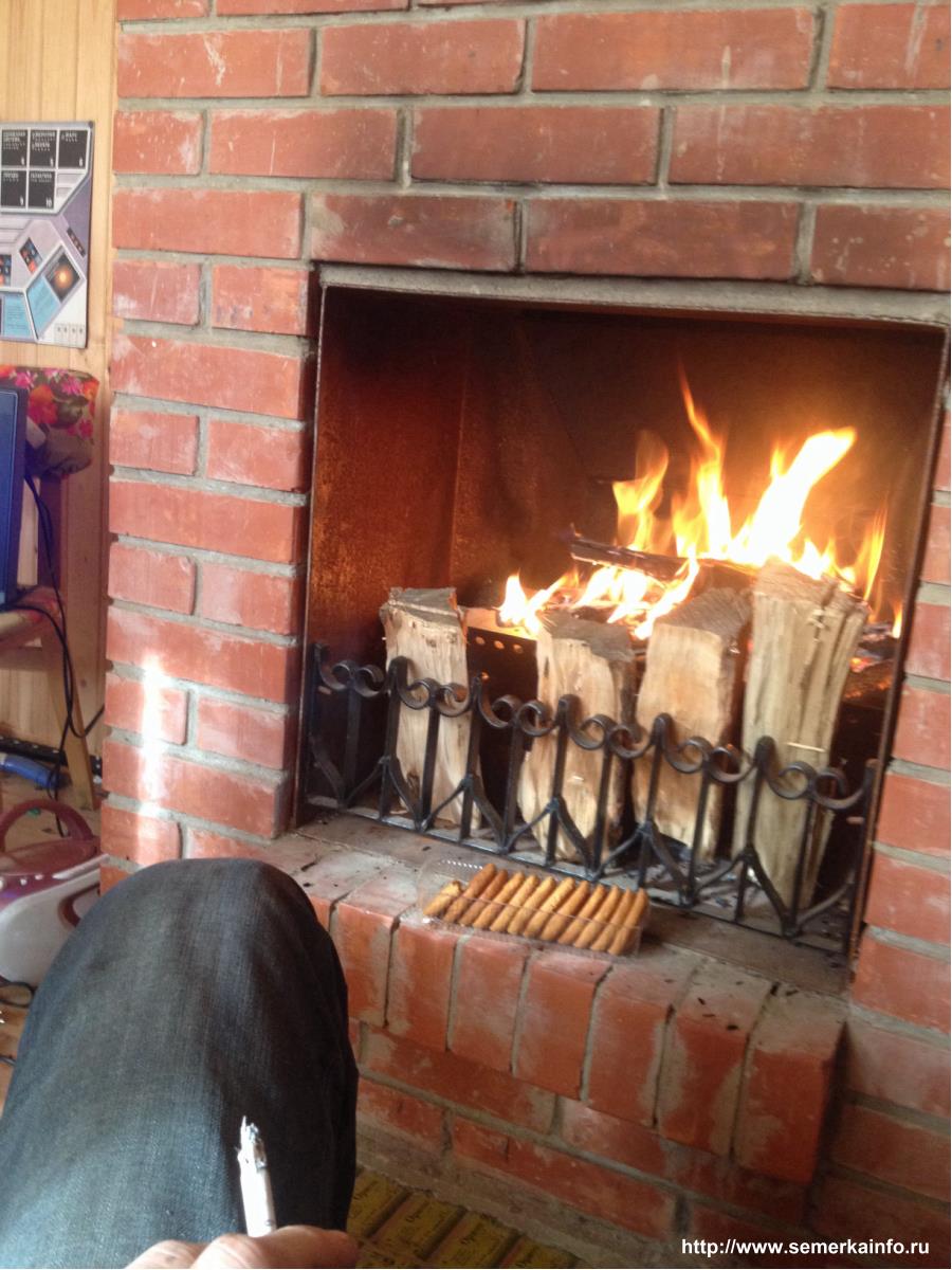

Выражаю благодарность Антону, за поданную им идею в растопке камина. Как только заткнул дырку для буржуйки, дым ушел не только из камина, но и из всего дома :clap2:

Миша писал(а):Выражаю благодарность Антону, за поданную им идею в растопке камина
И я вместе с тобой :thum1: .
