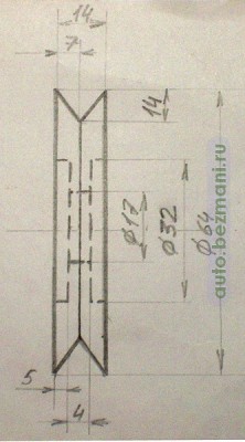

друзя!я тут нашел одну схему уменьшения шкива генератора!интерестно узнать нужна ли такая переделка или вредна?

Непрочитанное сообщение рустем » Сб янв 14, 2012 14:44:51
DEMON 72
Диаметр ротора знаешь сколько? 15 мм

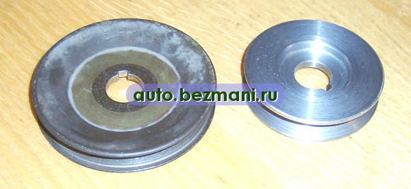

Re: Все вопросы про ГЕНЕРАТОР 2.
Непрочитанное сообщение DEMON 72 » Сб янв 14, 2012 14:45:39
вот еще
Непрочитанное сообщение DEMON 72 » Сб янв 14, 2012 14:47:55
рустем писал(а):DEMON 72
знаю!но меня больше интересует наружный диаметр!
Непрочитанное сообщение DEMON 72 » Сб янв 14, 2012 14:51:17
обещают лучше заряд на хх при всех включенных потребителях!
Непрочитанное сообщение рустем » Сб янв 14, 2012 14:53:02
DEMON 72
Я сделал подобное,но с поликлиновым ремнём,можешь в моей теме глянуть.
Непрочитанное сообщение DEMON 72 » Сб янв 14, 2012 14:53:27
понятное дело хх а как на 4т об.?регулятор не полетит?
Непрочитанное сообщение JET » Сб янв 14, 2012 14:54:01
DEMON 72 писал(а): лучше заряд на хх
Возможен :yes:
Но так же возможно проскальзывание ремня всилу малой поверхности касания ремня о стенки шкива. :yes:
DEMON 72 писал(а):регулятор не полетит?
нет, генер больше номинальных значений выдать не сможет.
Вот подшибники могут устать быстрее.
Непрочитанное сообщение DEMON 72 » Сб янв 14, 2012 14:57:29
да!про это еще статья была!в ЗА РУЛЕМ!я читал!но там надо все шкивы менять!а тут один любой токарь справится и замена не очень сложная
Непрочитанное сообщение Alex** » Сб янв 14, 2012 15:00:47
DEMON 72 писал(а):нтерестно узнать нужна ли такая переделка или вредна?
Думаю с ремнями гемор будет. Новый ремень с маленьким шкивом придётся на полную натягивать , или с натяжником ещё колдовать...
Непрочитанное сообщение гость » Вс янв 15, 2012 19:58:03
DEMON 72 писал(а):... регулятор не полетит?
Про регулятор сказали уже. А вот сам генератор при 5,5 тыс. об/мин может накрыться элементарно.

Короче поставил себе такое
т.к. ротор стоит 350 грн,а этот 650.
а новый гена кзаэт коштуе усього 850-1000 грн :eptel:
Подробности тут
