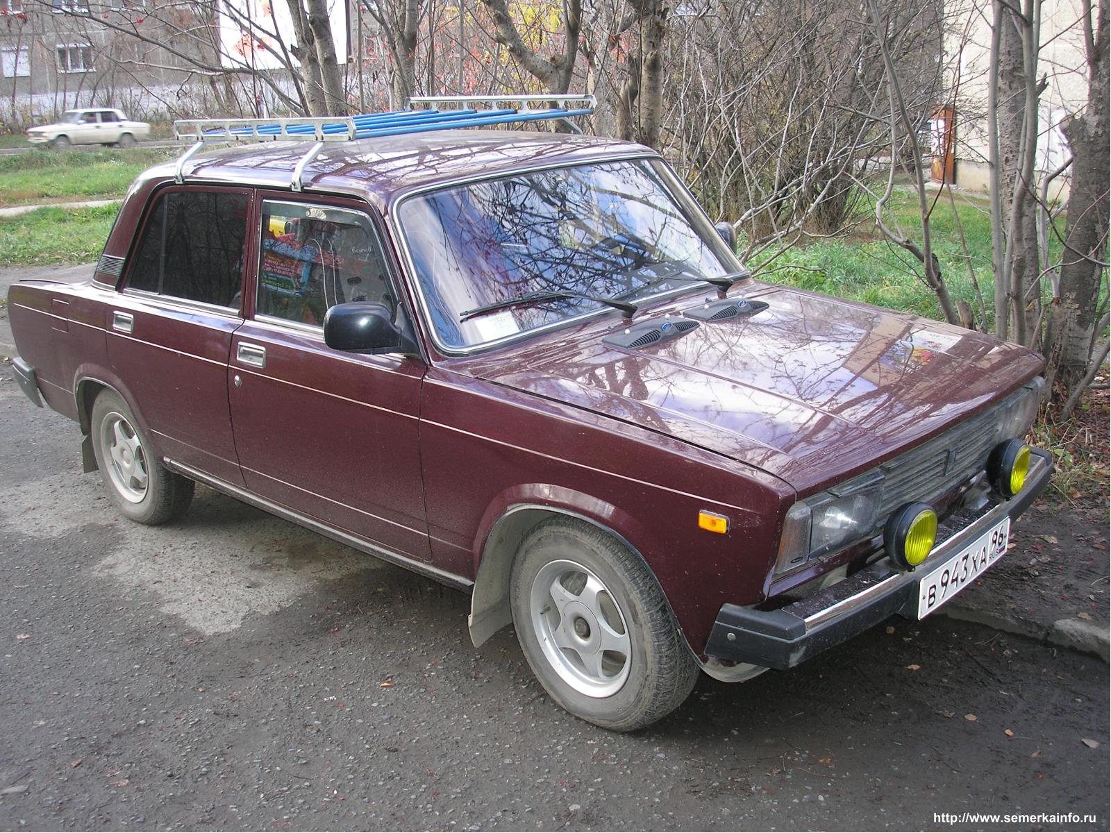

Непрочитанное сообщение woltag » Вс окт 14, 2012 17:21:04
вот мои туманки

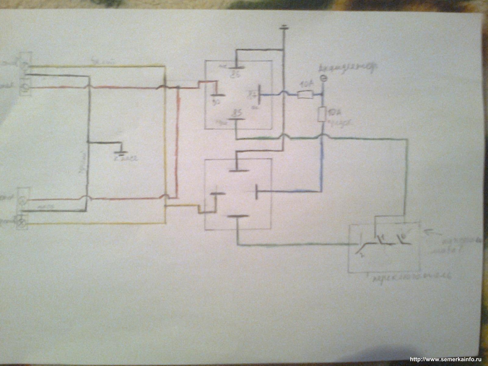

Непрочитанное сообщение Денис22 » Сб дек 15, 2012 19:49:05
Купил противотуманки bigie(двохцветные) для моей 5-ки. Начитался литературы и давай вспоминать физику. Вот, к чему пришол. Вопрос: правельно ли я нарисовал схему?

Непрочитанное сообщение Master2744 » Чт янв 03, 2013 19:36:01
все правильно, противотуманки выбрал отличные, я установил такие уже около 30 пар. Довольны все клиенты. Самые клевые обычные не хамелеоны стекла, в белых должна быть отточка по отражателю, по бокам. Ставить лучше под бампером белыми во внутрь желтыми наружу.(экспериментировались различные варианты как вовнутрь разными цветами так и на верхней части бампера), белые светят лучом по прямой(как дальний), желтые полосой (если фирменные bigie)
А зачем два реле?

Непрочитанное сообщение Антон80 » Пт апр 19, 2013 9:26:13
Оффтопик: Выделяй цитатой. Я вот долго соображал, где же схема
Вполне можно и одно реле использовать.
