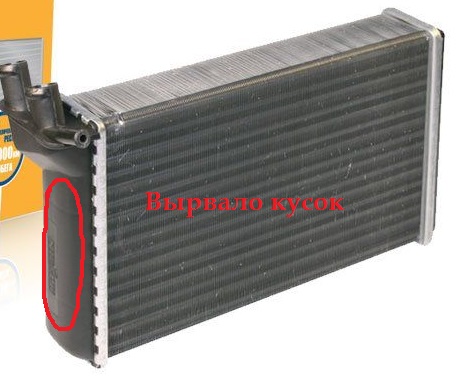

Ребят, писал о том что рванул радиатор салона, так вот оставил на сто машину, т.к. некогда ковыряться, всё собрали, завели, вентилятор снова молчит, поменяли датчики температуры, контакты проверили, не крутит, СТОшники грешат на мозги, якобы сигнал не подают вентилятору, так вот вопрос, менять мозги или достаточно их прошить?

Всем спасибо, поменяли расширительный бачок, поставили от 9ки, без датчика уровня, поменяли датчик температуры, потом контакты были окислены, контачили так, что сплавилась вся пластмасска, и предохранитель сменили, в общем заработал карлсон, температура теперь выше 100 не поднимается, сейчас пригнал домой, буду салон вскрывать, ковролин весь зелёный, воняет антифризом. И кстати, видели бы Вы как взорвался радиатор, такого ни на сто, ни я не видел не разу, постараюсь нарисовать ниже, как он лопнул.
Вот как на картинке, только со стороны водителя, тобишь ошпарило мне ногу правую, да и вообще я вылез весь мокрый с машины, люди отошли все подальше, с испугом, что взорвётся сейчас, это пик сезона у нас в Лазаревской.)

Пробка радиатора проверена и чьё производство?

Z-i-V писал(а):постараюсь нарисовать ниже, как он лопнул.
А на фотик китайский ещё не заработал? :D
zombie177rus писал(а):Пробка радиатора проверена и чьё производство?
Абсолютно правильный вопрос :thum1: :thum1:
у него ваз 2114

Непрочитанное сообщение Буйный » Сб авг 16, 2014 16:00:14
VVB, ну, канеш, пробка РБ :beer2: . Я доче на питнахе штук пять сменил, но так и не попал на нормальную :sad: .

Буйный писал(а):...пробка РБ...
я под капот пятнах ни глядел ни разу
??? там на пробке РБ почти сквозное отверстие (как на классике) ??? или клапан под определенное давление ???

Непрочитанное сообщение zombie177rus » Сб авг 16, 2014 16:26:45
VVB, как клапан.

Непрочитанное сообщение Буйный » Сб авг 16, 2014 16:29:52
VVB писал(а):я под капот пятнах ни глядел ни разу
Можно начинать с 2108 - у всех зубил РБ под давлением с двумя клапанами в пробке.

Непрочитанное сообщение VVB » Сб авг 16, 2014 16:34:43
zombie177rus писал(а):...как клапан.
Чисто теоретически - не могу понять - :hmmm: - просто, вспомнил закон Паскаля.
хорошо, пусть клапан не сработал, но почему порвало именно радиатор отопителя?...
а не расширительный бачок, например?
Получается, стенка радиатора была слишком тонкой???
:D на западе можно было бы засудить производителя.
Добавлено спустя 3 минуты 15 секунд:
LOL двух производителей - и пробки и радиатора
нифигасе! человек себе ноги ошпарил :wacko: !!!
