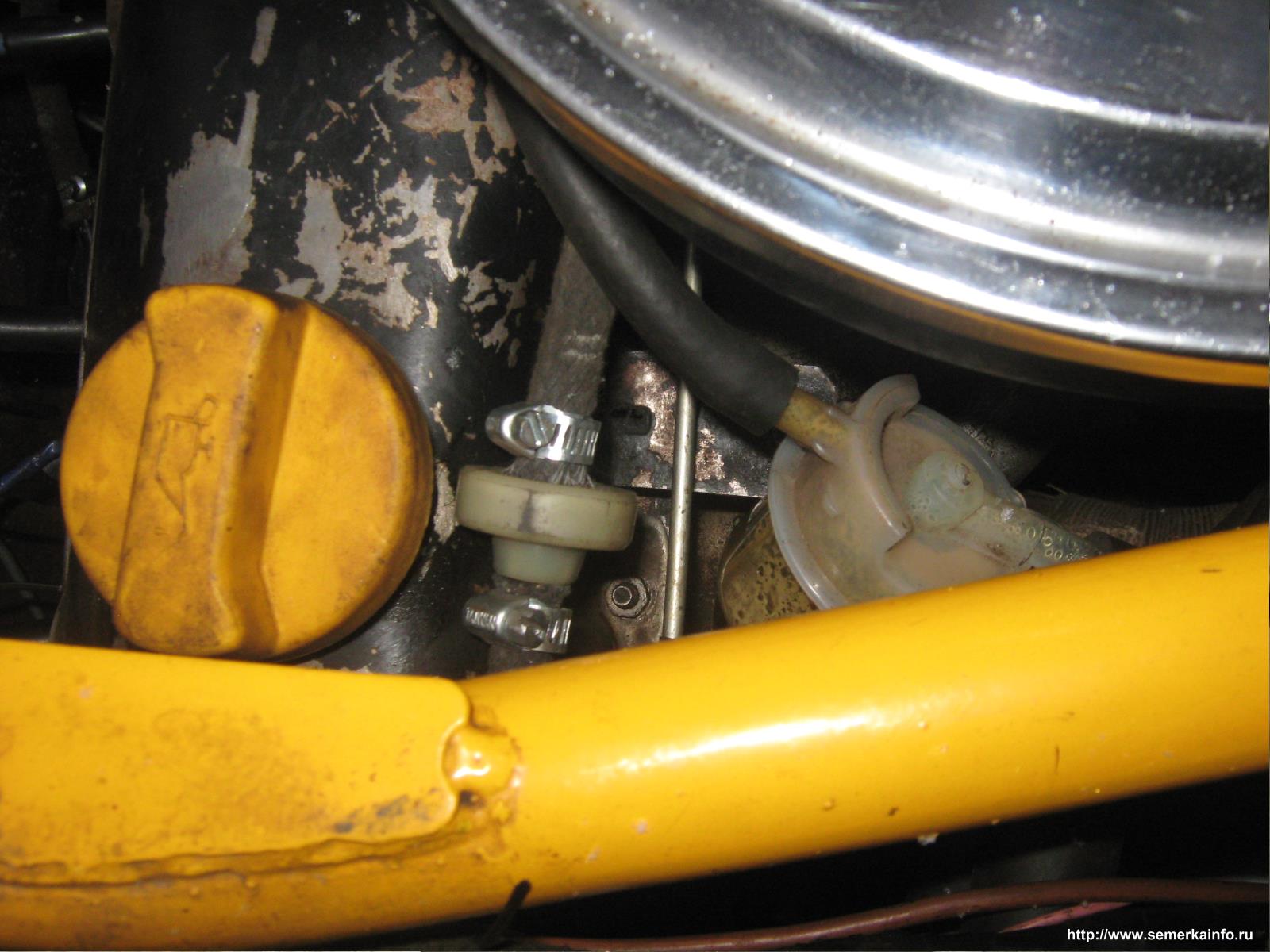

стоит у меня такой (фильтр тонкой очистки топлива) в разрез шланга между "кастрюле" и принудительным отсосом карьерных газов на карбюраторе, а с трубкой все очень даже хорошо, вчера глянул, под фильтром никакого осадка (влажного/масляного) ...буду переделывать медной трубкой :rolleyes:

Сержик писал(а):
серго писал(а):серго
А фоточку сможешь зделать?
Конечно (если реч про фильтр), через пару тройку часов покажу,Оффтопик: просто на улице снег , да и честно одеваться нехоца и идти вниз)
А с трубкой теперь либо до вторника...на работе делать буду
серго
Сообщения: 2279
Благодарил (а): 226 раз
Поблагодарили: 99 раз
Re: Установка солекса на классику.
Непрочитанное сообщение серго » Пн дек 12, 2011 15:12:33

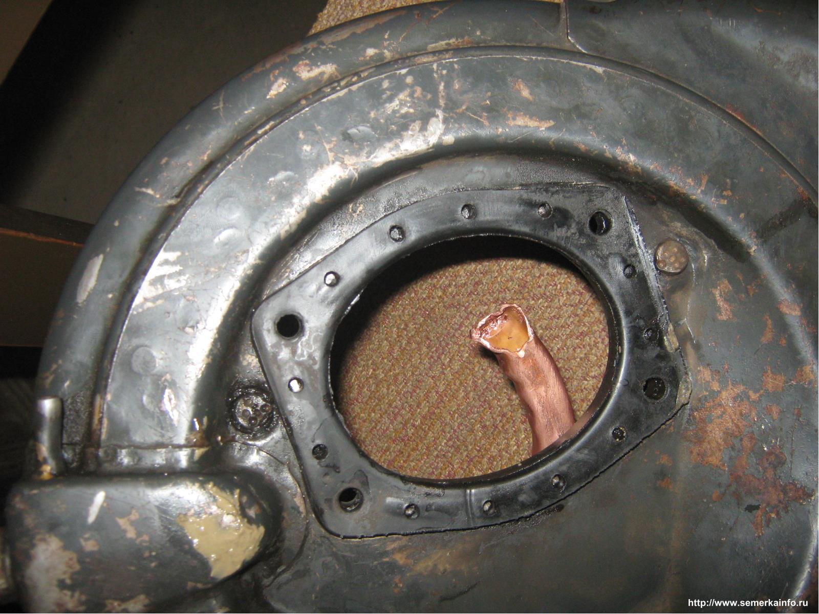

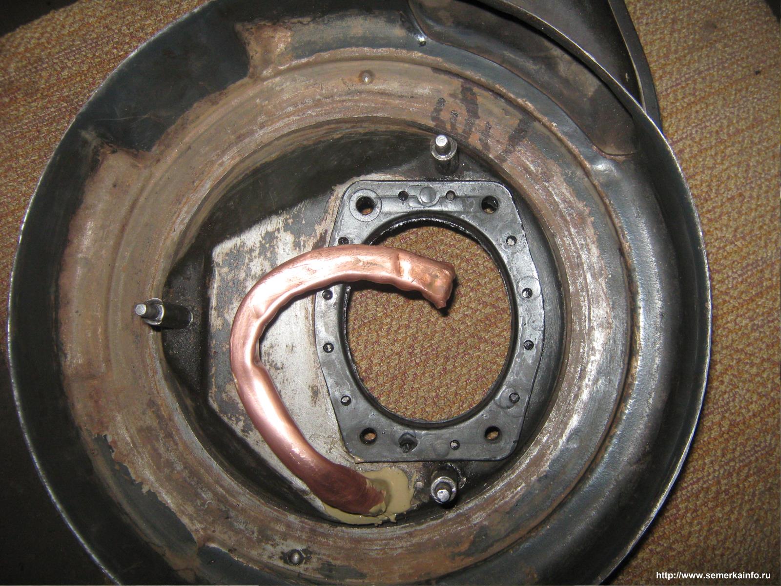

вот
фильтр в системе принудительной циркуляции газов
фильтр в системе принудительной циркуляции газов 2
трубка сапуна в первую камеру с медью (14 мм)
вид снизу

Непрочитанное сообщение Mr Alter Ego » Пн дек 12, 2011 15:57:02
я после того как сопун снял с кастрюли, в ней стирильная чистота.
и нет желания одевать ...
серго
Сообщения: 2279
Непрочитанное сообщение серго » Пн дек 12, 2011 16:14:01
Mr Alter Ego писал(а):я после того как сопун снял с кастрюли, в ней стирильная чистота.
у меня тоже все снято было, а вот оказалось это мало того что экологии вредит (капля в море) и штраф предусмотрен...ресурс двига и масла уменьшается с сапуном наружу :look: мне один мущина так сказал
