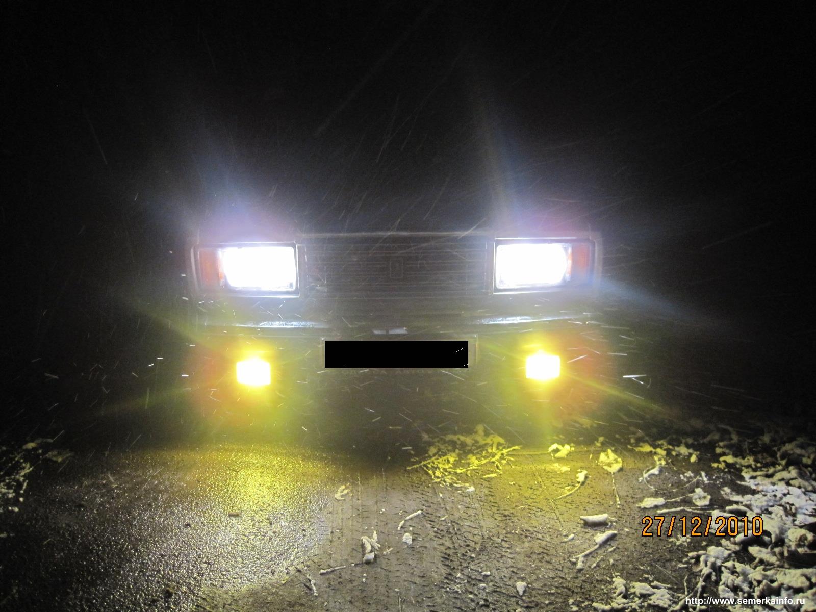

Непрочитанное сообщение gavrilyuk » Чт мар 10, 2011 6:25:51
Спасибо VladiZlav. Установил всё так же,но с небольшой отсебячиной:
1- фары с жёлтыми стёклами;
2- в прцессе эксплуатации обнаружилась вибрация пучка света туманок(бампер-то пластмассовый снизу -жёсткости не хватает). Поэтому установил Z-образные мет.скобы(один конец под кайку фары, второй под верхнюю гайку крепления бампера).

Непрочитанное сообщение linkor » Чт мар 10, 2011 6:37:18
gavrilyuk
ты Лаконично замазал номер на второй фотке. Сделаем вид что на первой его не видНО))

Непрочитанное сообщение Rush » Чт мар 10, 2011 6:57:30
linkor
це точно ))) :thumbsup:
nisib
портивотуманки и так светят в стороны,это же не фары доп света которые светят прямо ))

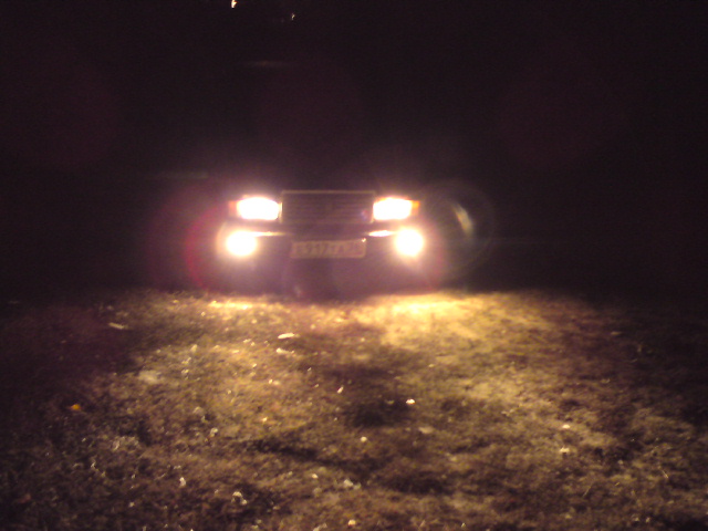

Непрочитанное сообщение Vl80c » Пт ноя 04, 2011 19:21:55
Вот фото

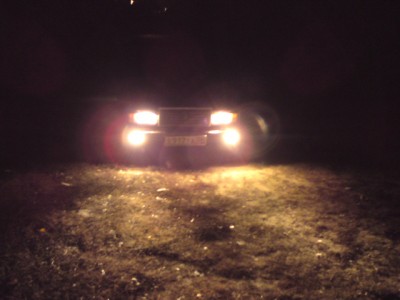

Re: Противотуманки на ВАЗ
Непрочитанное сообщение Vl80c » Пт ноя 04, 2011 19:22:59
Vl80c писал(а):Вот фото

Непрочитанное сообщение Vl80c » Пт ноя 04, 2011 19:24:38
Туманки
