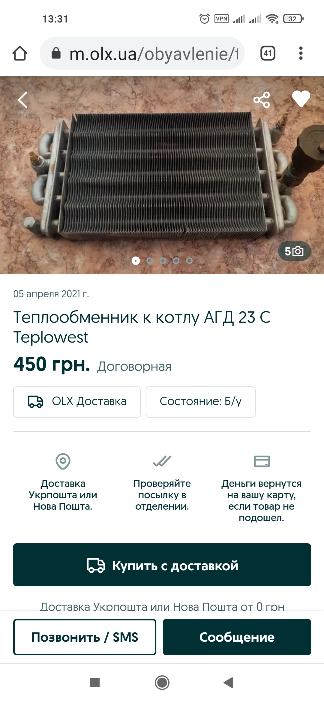

;) заказал отэтот теплообм за 450 плюс насос за 200. На олх. Какраз пойдёт для моей конструкции шо я хочу для отбора тепла от дым газов! Даже если оеплообм забит, то будет работать! Даже если там пробой - тоже пойдёт! Главное без утечек!
Непрочитанное сообщение X-TAZ » Вс апр 18, 2021 16:57:38

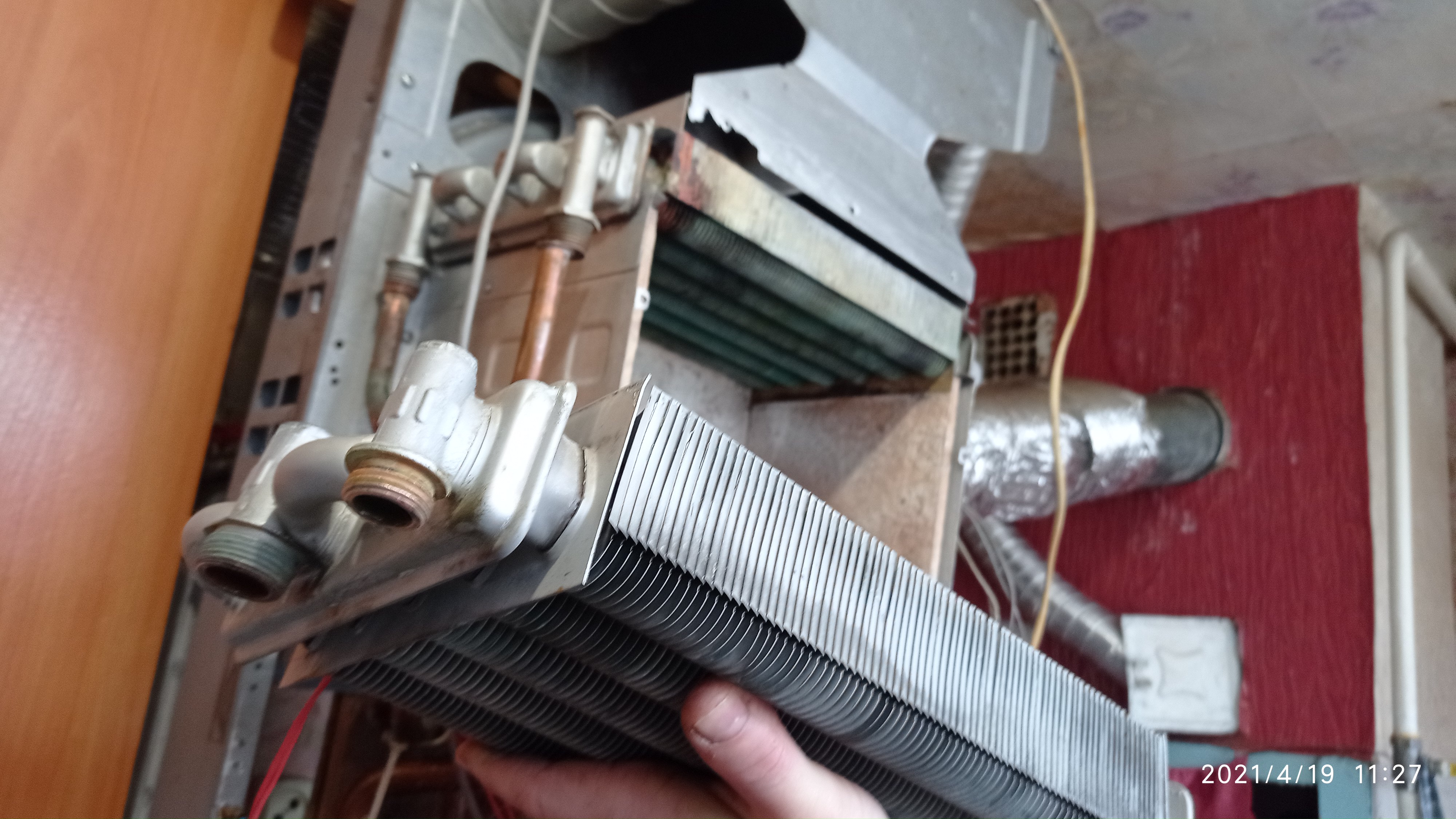

:psih: приехал теплообм. И насос. Блин. Там ещё два датчика ntc. И автовоздушник. Короче всё вышло на 800 грн! Теплообм как новый. Течек не видно. Надеюсь не забит. Попробую примастырить его в аристон этот , где трещит теплообм. Там всеголишь две трубки медные нм гофры поменять, бо не там выходы! Габариты ре же. :thumbsup:
Непрочитанное сообщение X-TAZ » Пн апр 19, 2021 11:18:34
Готово! Заменил теплообм.
Опять от другого котла.

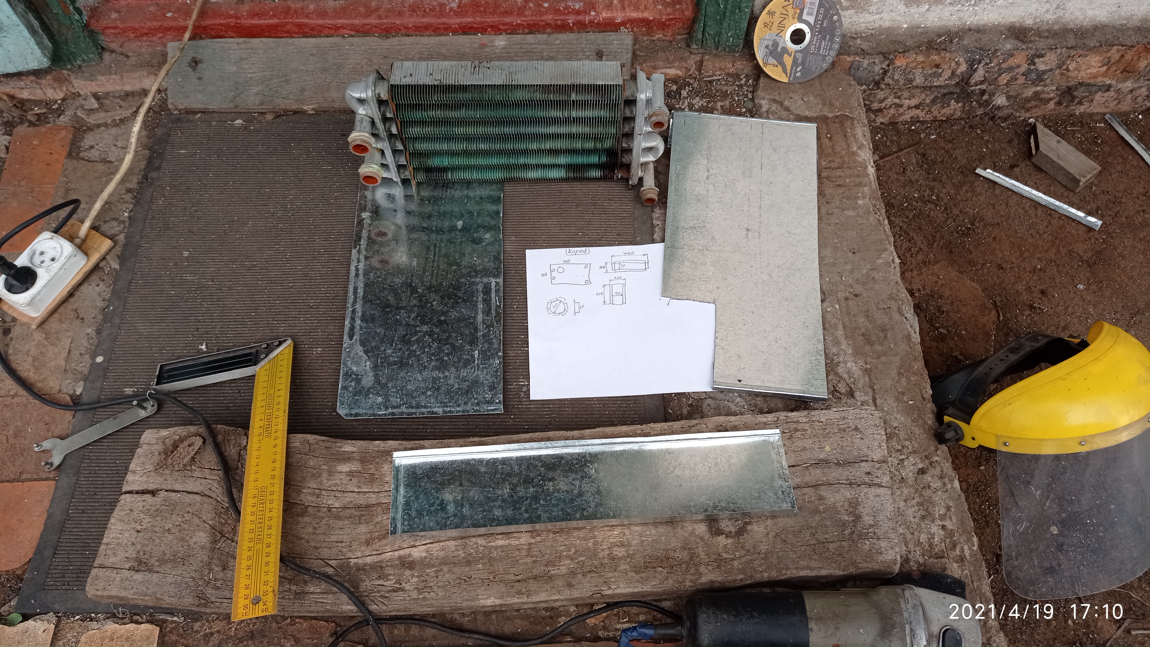

:thumbsup: варганю коробок для теплообменника. Шоб уходящие газы через него пропускать.

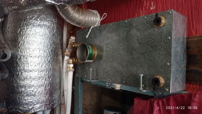

Непрочитанное сообщение X-TAZ » Вт апр 20, 2021 19:53:39

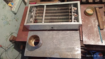

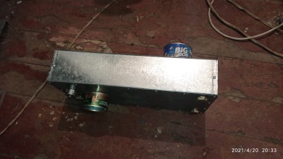

А я уже сварганил. Завтра можно крепить на стену и подключать! Швы можно просиликонить, а можно обклеить скотчем люминиевым. Нада ещё шланг вывести в ведро чи баклашку. Можно даже без сифона. Прросто шоб конец в воде был. Говорят конденсату мало выходит у конденсатников. У некоторых.

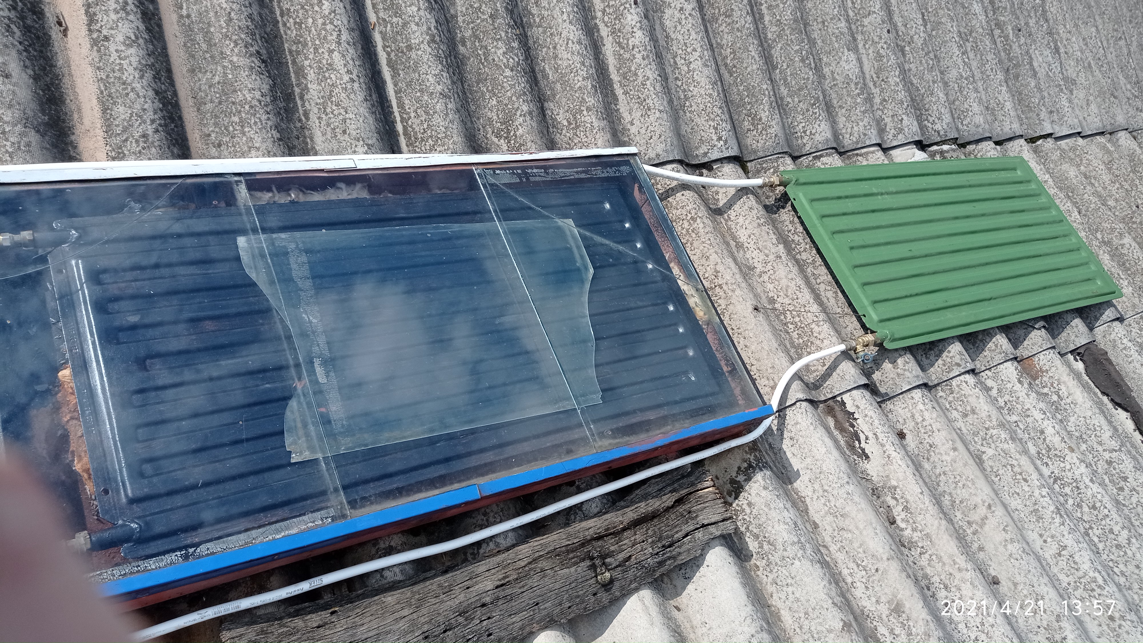

Зато подключит третий солнечный коллектор. Правда покашо без коробка. Хай греет! :devil:

:cigar: чёрная батарея на выходе даёт 45 градусов, а зелёная 35 !!!. Может циркуляция хуже с чёрной. Или краска влияет и стекло! Но на другом склоне крыши тоже чёрная и тоже даёт 37 . Склоняюсь к забитой батарее. Помню мыл мыл пару лет назад, а там пару протоков забито. Утеплил трубы двойным слоем утеплителя плюс якась клиёнка, с которой маёнезные пачки делают. Защита от солнца. :pinch:

есть эхвект. на минимальном горении от уходящих газов забирается 2-3 градуса. и сразу-конденсат течёт! такшо нада дырки залепить. бо я так испытывал без герметика.
Непрочитанное сообщение X-TAZ » Пт апр 23, 2021 11:47:23
:fear: Оцэ один момент - после этого теплообменника уходящие газы будут очень влажные. И если их скидывать в кирпичный дымарь, то долго дымарь не выдержит!
У конденсационных котлов выход газов идёт полипропиленовой трубой! Бо они холодные и сырые! А оьычных котлов алюминиевой трубой! Такшо может ьыть надо продовбать в стене дырку под 50 канализационнуютрубу и туда отводить газы, а не в дымарь.
Также есть момент, шо если котёл выключить надолго, то в трубу с улице задует при сильном морозе и замёрзнет теплообменник! Вот и думаю шо лучше - в кирпичный дымарь чи в отдельную трубу.

На-улице уже +21-23. Топить почти не нужно. Но за три дня чи два конденсату натекло всего примерно поллитра! Даже грамм 300.
Заметил шо когда система холодная 20 градусрв примерно и идёт разогрев, то тогда на входе и выходе воды из этой приставки разница 3 градуса и идёт конденсат. А когда уже прогрелось до 35 -40 на обратке, то конденсата нету и перепад всего 2 градуса!
А вот именно и влияние фазового перехода. Тоесть выделение тепла при переходе паров водяных в уходящих газах в водяное состояние. Слыхал шо 8% тепла можно извлеч при конденсировании.
Отправлено спустя 1 минуту 57 секунд:
А когда конденсирования нету, потому и меньше перепад температуры на входе и выхоле.

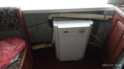

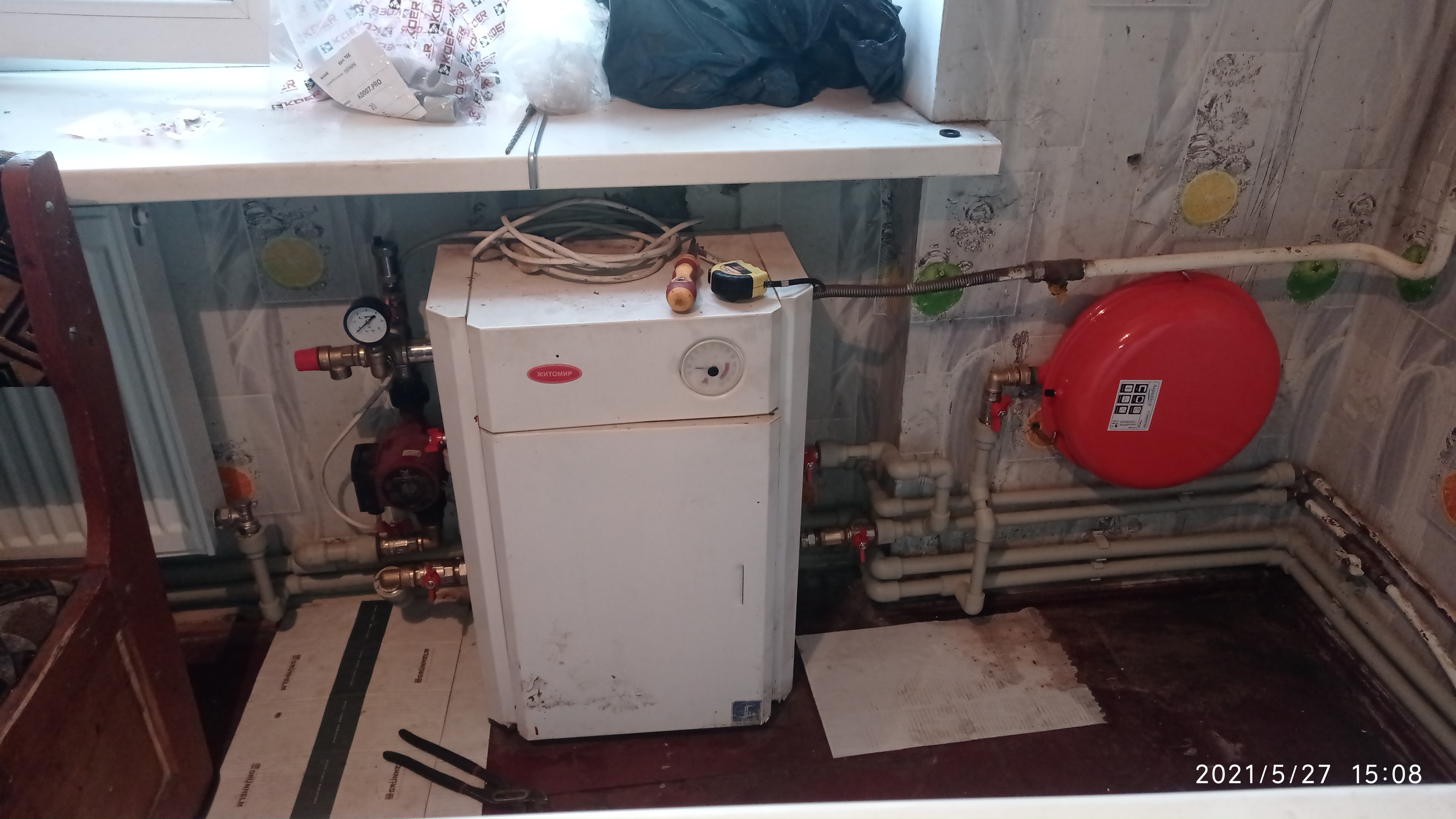

:confused: красивое отопление в квартире. Переделую. Уже срезали сёдня. Труб больше, чем батарей было. 2 чавункы.
Отправлено спустя 1 минуту 27 секунд:
:confused:
Отправлено спустя 54 секунды:
Будэ тры батареи. Материалу накупыв уже на 10 тыс грн . Краники шманики. Трубы.

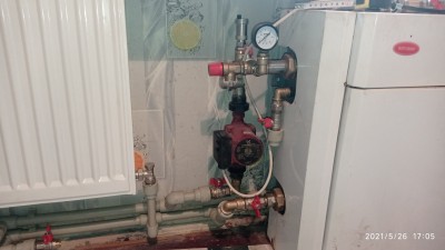

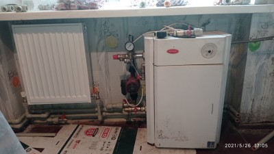

Непрочитанное сообщение X-TAZ » Ср май 26, 2021 17:54:23
Получается гдето так
Отправлено спустя 5 минут 3 секунды:
На краники, шманики и на материалы вобщем с батареями уже ушло 11.7 тыс грн. Щу будет комнатный термостат беспроводной. К насосу подключу. И будет пестня. Это ещё 1150 грн.
Это токо оборудование! Нещастные 3 батареи и полотенцесушилку подключить!
Непрочитанное сообщение X-TAZ » Чт май 27, 2021 20:33:28
:psih: ну всё. Зробыв, запустыв. Ще и комнатный термостат беспроводной к насосу включив. Клиенты.довольны. батареи греют быстро.

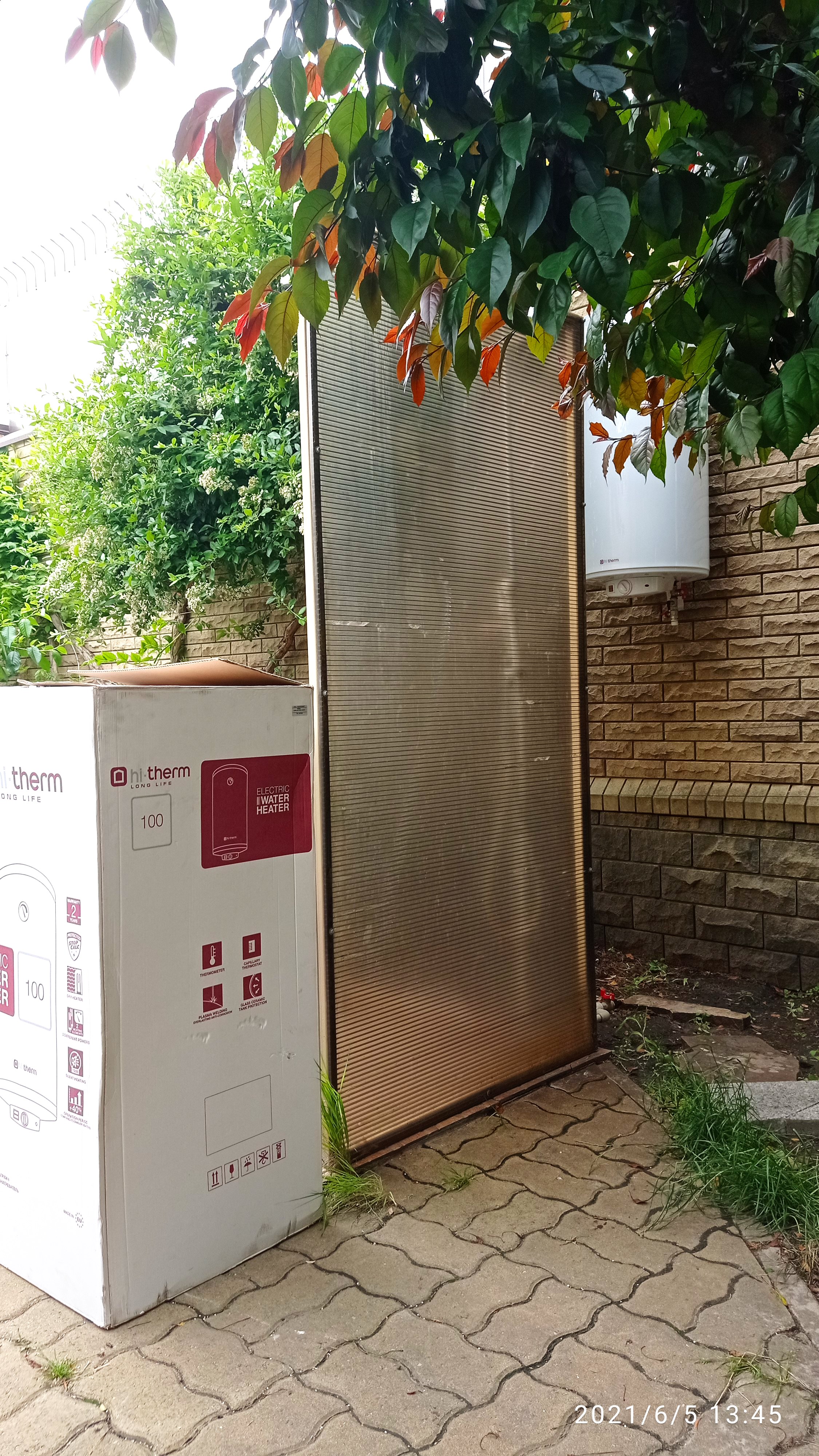

:fear: под мойку В беседке летней бойлер за 3200. Для летнего душа на-улице заказали столитровый бойлер. Завтра а забор вешать буду. А он 5300 стоит. :pinch:
Непрочитанное сообщение гость » Сб июн 05, 2021 6:38:02
Бойлер для летнего душа - маразм :cigar:
Непрочитанное сообщение X-TAZ » Сб июн 05, 2021 7:39:57
Я ему говорил про бочку сверху для солнечного нагрева - он кажэ - это маразм !
Там будет душкабина обычная стоять !
Непрочитанное сообщение гость » Сб июн 05, 2021 7:44:02
Ну, что сказать ... хозяин - барин.

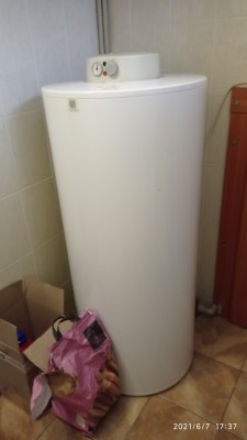

Почистыв бойлер. напольник. Бо люди на неделю чи две уехали, а приехали и вода шла вонючая горячая. Короче не пользовалися и завонялася. Там вон кушири какие. Хотя бойлер был гарячий. Косвенник. Котёл его горячим поддержует.

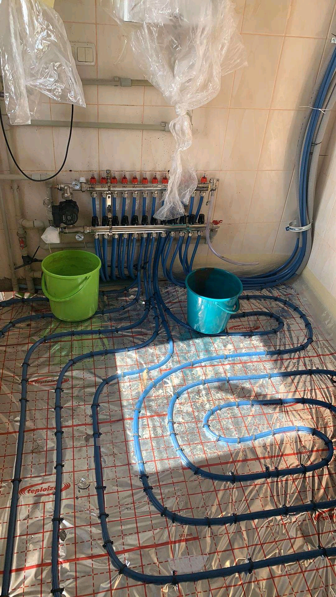

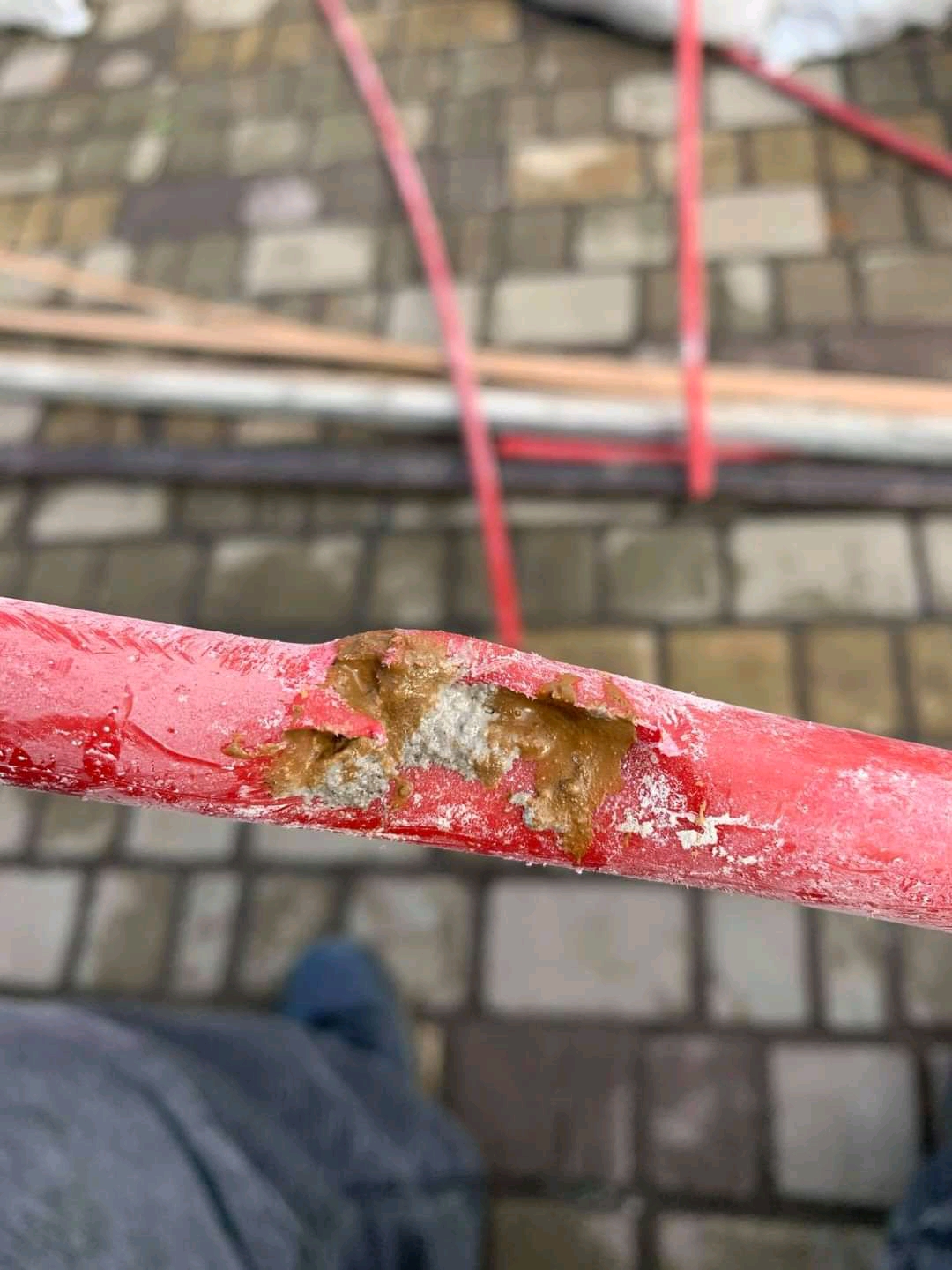

:confused: Помните я рассказывал шо у людей в двухэтажном доме через 5 лет потекло 4 контура тёплых полов из 10 !! Так вот. Потом ещё потекли контура и вот они меняют трубы. Вот такие на них повреждения. На сид как будто кирпичом долбонули, а он кажэ шо это трубы погнили. Говорит на одном контуре было 6 таких дырок! Вобщем срывали по всему дому плитку, полы и уложили они новые трубы. Польские. А до этогь были красные джакомини.
