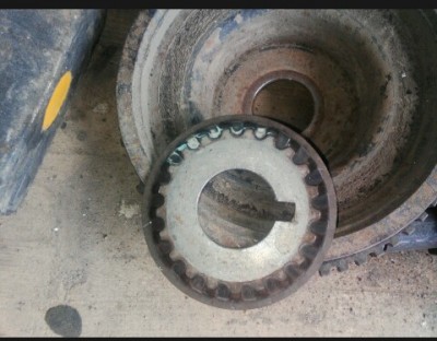

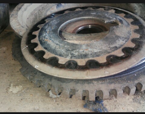

Непрочитанное сообщение четвёрковод » Вс июл 31, 2016 23:16:37
Нуссс.
Что это с ней и почему?
Благодарил (а): 391 раз
Поблагодарили: 859 раз
Re: Ролики, ремень ГРМ, помпа приоры и десятки
Непрочитанное сообщение Миша » Вс июл 31, 2016 23:25:09
:hmmm:
Непрочитанное сообщение Йожык » Пн авг 01, 2016 5:33:07
Ты про то, что шайбу ремнем съело? У меня так же, но не так глубоко.
Благодарил (а): 214 раз
Поблагодарили: 1435 раз
Непрочитанное сообщение четвёрковод » Пн авг 01, 2016 9:30:57
Про шайбу.
И это нормально?
Иван64
Сообщения: 2484
Модель авто: ВАЗ 2111
Откуда: ПИТЕР
Благодарил (а): 219 раз
Поблагодарили: 214 раз
Непрочитанное сообщение Иван64 » Пн авг 01, 2016 10:51:47
Ремень гуляет?
Непрочитанное сообщение четвёрковод » Пн авг 01, 2016 11:12:47
Нет Иван, этот ремень ныне снят, доказать и показать его ход уже не смогу но не гулял он, а в сравнении с новым установленным КОНТИ так вообще по струнке ходил.
Что любопытно, многие акцентируют внимание на том что ремень грм на шкивах мотора, а именно на распредвалах и на помпе, находится в работе по центру указанных шкивов и этот факт как бы показатель того что всё хорошо и так как надо.
Факт в том, что мой снятый теперь ремень точно так и работал на помпе и на рв, именно по центру, при этом получается вот такая шайба, стало быть на шестерне коленвала ремень по центру не находился. Вот про это я как то не читал, не видел.
Вот теперь есть основания полагать что по центру на рв и на помпе это не так уж нормально.
Хочется познать опыт наблюдений форумчан на эту тему :-J

Саша, у меня старый и новый ремень на рв и помпе смещен в сторону двигателя, на шкивы КВ не видно. Старый ремень " гулял" по помпе. После замены помпы новый ремень не гуляет

Может быть это как-то связанно с тем что коленвал имеет осевое смещение при работе сцепления...
У меня тоже поедено, не вижу в этом проблемы.

Ни на одном приородвиге не видел ремень точно по центру шкивов РВ - или туда или сюда, вплоть до края. А вот менять шестерню КВ на авто с «пробегомю некоторые ленятся, винЯ уход ремня на косую помпу и кривые шпильки роликов. И зря.
