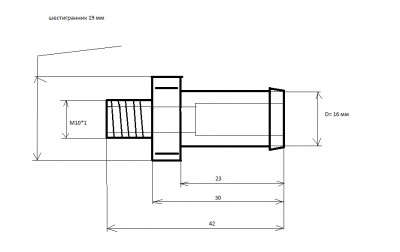

Кстати , ребята , а на скока примерно пропускное отверстие в штуцере сверлить? Резьба-то на пробке блока на 14 , вроде? На 12 наверное отверстие маловато будет, греть-то не хуже будет из-за маленького входного отверстия?
Пы.Сы. Давненько я стока вопросов не задавал :hmmm: :i
Re: Подогрев двигателя.
Непрочитанное сообщение рустем » Вт окт 25, 2011 18:21:08
Alex**
отверстие в блоке М10*1,так что поменьше этого надо

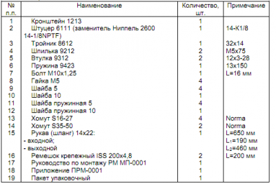

рустем писал(а):походу еще и чертежи нужны будут
добавлю перечень монтажного комплекта, может пригодиться

GoBLIN писал(а):добавлю перечень монтажного комплекта, может пригодиться
Это к моему котлу?А гидэ слямаздил? Кинь ссылочку... Мож там и Руководство по монтажу есть?

нет, это к северсу с горизонтальной колбой :hmmm: только к нему нашел инструкцию доступную
полностью документация на комплект монтажный ТуТ
документация на сам север здеся
может как нибудь поможет при монтаже :flowers:

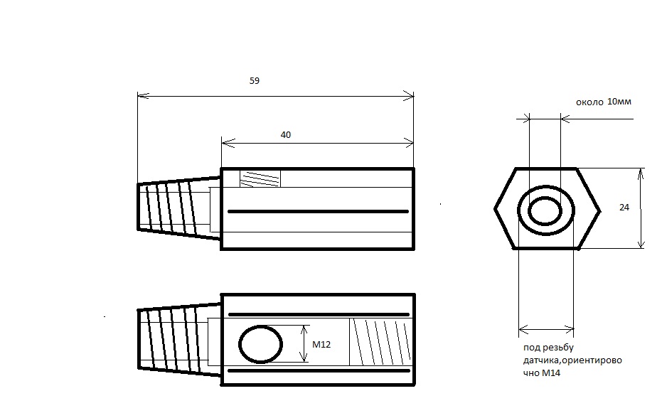

Непрочитанное сообщение рустем » Сб окт 29, 2011 9:01:52
Alex**
Вот нафоткал сей агрегат,фотки в фотогалерее
http://www.semerka.info/foto/thumbnails.php?album=170
На фотках виден латунный тройник (какая-то деталь из магазина,где всякую сантехнику продают),это уже я сам добавил,для облегчения работы при слитии тосола из блока.В этот тройник нарезана резьба в одном из концов, и вкручена штатная пробка из блока.
Вот чертежи
Чего непонятно,спрашивай

Всё предельно ясно. Спасибо огромное! Тока вот я так иэдак поприкидывал , думаю попробовать датчик пока не тревожить , а вварить в короткий патрубок печки , который к бошке прикручен трубку. И присоединиться к ней. Тем более это я могу сделать сам , без спецов. Да и патрубок у меня с Пятака остался , родной , если что на место потом вернуть можно. Только вот как греть , не хуже будет? Как считаешь?
