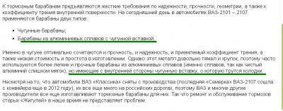

Миша писал(а):а в чем плюс таких барабанов? и там и там стальное кольцо. не перегреваются и не становятся яйцом? сразу лопаются и разлетаются (снимать не надо уже, гемора меньше)? :eek:
Не знаю в чем плюсы. Не собираюсь их ставить. Буду менять на родные вазовские
Сообщения: 42446
Благодарил (а): 2751 раз
Поблагодарили: 5070 раз
Re: Вопросы про задние тормоза
Непрочитанное сообщение Буйный » Вт май 31, 2016 5:03:39
Миша писал(а):и там и там стальное кольцо.
Или всё-таки чугунное?

:confused: тогда вообще смысла не вижу в замене алюминия на чугун..
всегда считал что она стальная :rlc:

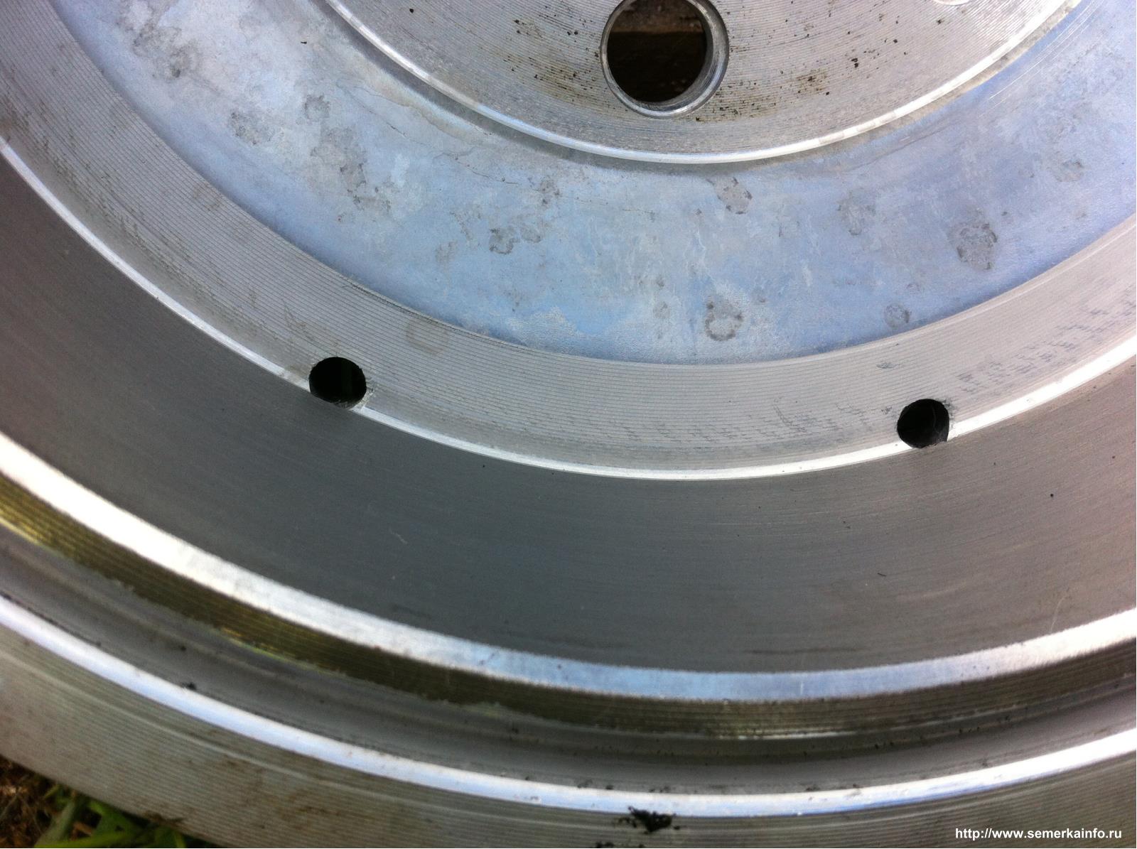

Сегодня ставил новые люминевые барабаны, в них нет чугунной вставки, хз как будут тормозить. Фото старых барабанов выложу позже, на даче интернет не тянет. При замене задних тормозных цилиндров, потекла одна трубка. От шлангов не открутить трубки, пришлось все откусывать, отламывать. Завтра куплю комлект трубок и шланги, поменяю обе стороны. Тросики ручника тоже пришлось поменять, один распушился, да вид у них не первой свежести.

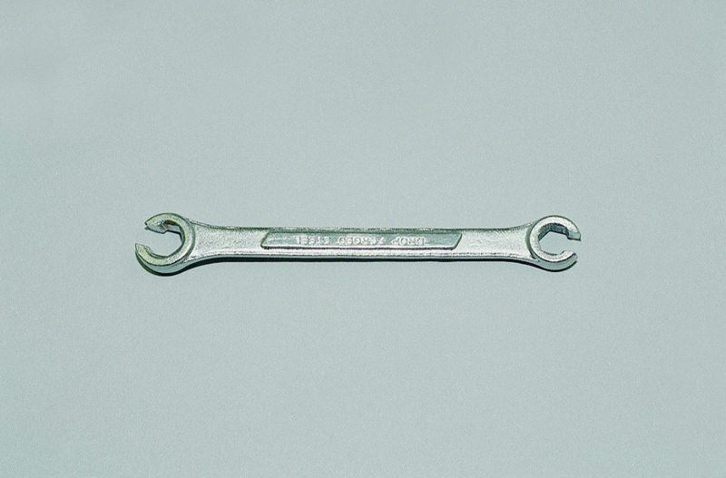

Нужен ключ для трубок, я им на 30 летней машине всё открутил. кроме задних, задние лопнули.

Иван64 писал(а):в них нет чугунной вставки,
Да этого ж не может быть :hez:

Непрочитанное сообщение Иван64 » Вс июн 05, 2016 7:36:19
Может Толя, сам удивился. Даже нет и намека на чугун

Ваня, может, надо напильником пошкрябать - и доберешься до чугуна :hmmm: ?

гость писал(а):Ваня, может, надо напильником пошкрябать - и доберешься до чугуна :hmmm: ?
Витя, чугунную вставку сразу видно, а тут сплошной люминий, хз, может какие новые технологии.... выложил бы фото, но не грузится

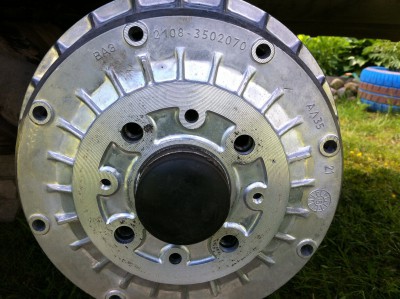

Добавлено спустя 2 часа 35 минут 35 секунд:
Фото
Непрочитанное сообщение bilbo » Вс июн 05, 2016 12:19:31
Во. Точно нужно.
21080-3502070-00
Натуральный ВАЗ судя по всему.

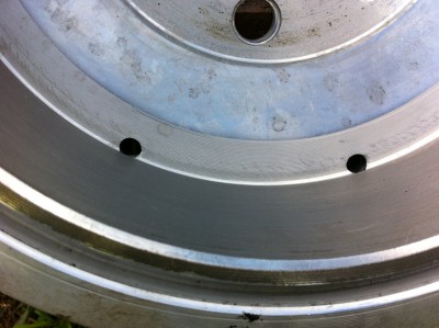

Есть чугун.
через год увидишь :)

четвёрковод писал(а):Есть чугун.
Они даже не магнитятся. Чугунную вставку сразу видно в новом барабане, иногда бывают со ржой
Добавлено спустя 6 минут 12 секунд:
Фото
Непрочитанное сообщение гость » Вс июн 05, 2016 13:46:05
По фото тяжело рассмотреть. Так и хочется взять в руки и повертеть :) .
