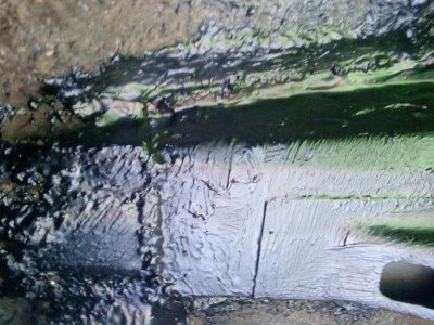

Re: замена /ремонт/стойки брызговика
zver117, тебе необходимо зачистить до живого металла и посмотреть состояние если метал не дырявый можно купить отдельно кронштейн отбойника , и старый срезать , а новый приварить .
там где сквозная , гнилая дырка вырезать ржавчину и аккуратно вставить латку можно даже стык в стык.
zver117 писал(а):это стабилизатор?
если проблема в нем то это не беда,поправимо
и наверное следует осмотреть состояние лонжерона в месте крепления рулевого редуктора (3 болта) на предмет трещин ( и с другой стороны крепление маятника) это тоже слабые места
огромное спасибо за советы!
вчера ездил к жестянщику,тот посмотрел,оценил в 1,5 т.р.замену стойки целиком без снятия крыла,в срок 2 дня.
правда доверия мне он особо не внушил,видно что человек работает в этой сфере,но вот практики ремонта видимо не много.с подобными случаями точно не сталкивался,уж больно неуверенно он оценивал работу,по поводу латки сказал что можно и латку кинуть,но как то вяло.это ведь гемора в разы меньше,да и деньги примерно такие же
а про крепление редуктора и сошки я даже не подумал...надо будет обязательно глянуть!
если нет уверенности в мастере , то и машину ему доверять нельзя , стойку надо выставлять в размеры , чтобы ты приехал на развал , а тебя послали... переваривать стойку.
по поводу замены стойки не снимая крыла я очень сомневаюсь , стойка идет с треугольным домиком в сборе и меняется тоже целяком , как он обрежет, подготовит место под сварку и приварит домик сверху и вообще болгаркой с под крыла сильно не поработаешь
посмотри еще раз внимательно фотографии замены http://avtomaster.zbord.ru/viewtopic.php?p=909#909
и прикинь как все это сверху под крылом можно подготовить ( есть вариант что от мотора высверливать но там тоже не очень удобно и разворотит половину брызговика.)
так что думай сам
так что думай сам

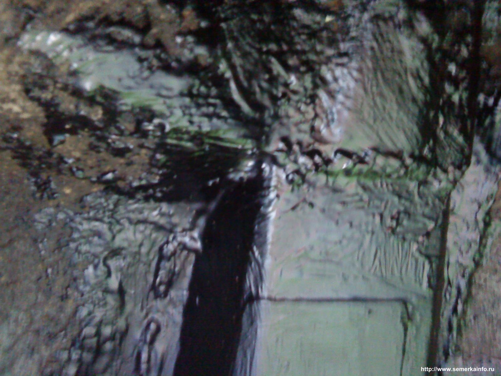

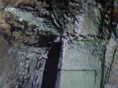

ура!!!
вчера вечером наконец то забрал машину из сервиса!
заменили часть стойки,и наложили латку на солдатик.работа достаточно качественная,сварной постарался.правда сказал что не снимая крыло очень тяжело все это делать.фото кк и обещал,сори за то что не четкие,на телефон фотал,да и залили они все мастикой,но все равно можно увидеть покуда срезалась старая стойка.
как то странно приварено , какими то какашками , вообще то такие вещи варятся через отверстия .
ну видать как смог,так и приварил...главное чтоб держалось,а как оно там приварено,швом или на эл.заклепки дело десятое
да вот это меня и смущает , очень близко к краю проварено еще и длинными шовчиками ,машины варят точками на растоянии 4-5 см , для того чтобы металл играл , если поварить сплошным швом , то кузов будет рвать и пойдут трещины , сам подумай там где проварено там свойства металла нарушены от нагрева и соответственно чем больше шов тем слабее вокруг него металл и соответственно на слабом месте металл будет рваться .
технологию точечной сварки придумали не для красоты.
скажу тебе честно, так варят только неуверенные сварщики, у меня знакомый варит так же
, он боится что бы не отпало.
Не в обиду это мое мнение, ничего личного.
