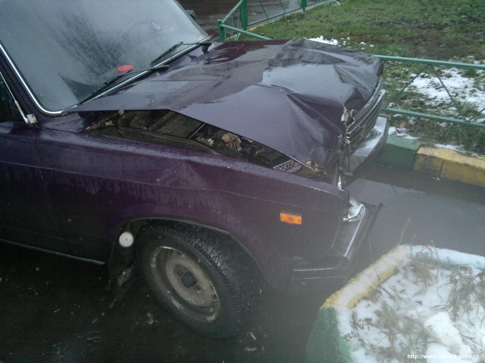

Aleksandr писал(а):на втором фото похоже что вывалило стакан
мне кажется, что это все-таки капот домиком встал

zalex писал(а):мне кажется, что это все-таки капот домиком встал
мне тож, но чота ТС кудато слился и не торопится норм фотки предоставить :eptel:
Так и есть))
Aleksandr писал(а):А как ты откатал на 4 сто без охлаждающей жидкости?
На своих двоих)
Вчера снял решетку радиатора, посмотрел- радиатор вроде целый, даже можно сказать ничуть не задетый. Капот открыть так и не получилось, правильно сказали- сложился домиком.

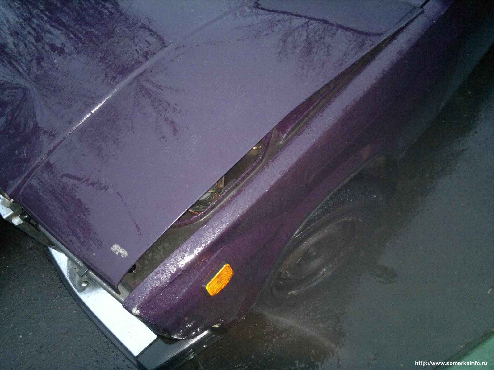

а фотки левой стороны, есть? капот можешь смело вырезать болгаркой вокруг фиксатора , который вставляется в замок ( там походу и усилитель куда прикручивается замок потянуло вверх) или по передку как сам пожелаешь , можешь прям по домику.
радиатор может быть целым только в наружи как бы внутри в него не влез шкив помпы .

Непрочитанное сообщение SnowWhite » Сб ноя 19, 2011 13:09:02
Левой стороны только вот такая.
А так, загнал в сервис, сегодня - завтра должны сделать=)
Как сделают фоты скину, покажу что получилось за 6 рублей=)

Aleksandr писал(а):По теме:
телевизор что бы вытянуть резали и будут ли его менять ?
и как радиатор целый или все таки пробило?
Чтобы вытянуть вроде не резали, менять должны были вроде как.
Радиатор пробило, аккумулятор тоже. :weep:

верхняя накладка телевизора вроде как разрезана я на фото отметил и нижний усилитель срезан или вырубан.
при замене телевизора , проблема в одном он должен лечь на края брызговиков и под крылья и если крылья не меняются загнать его наместо проблематично .

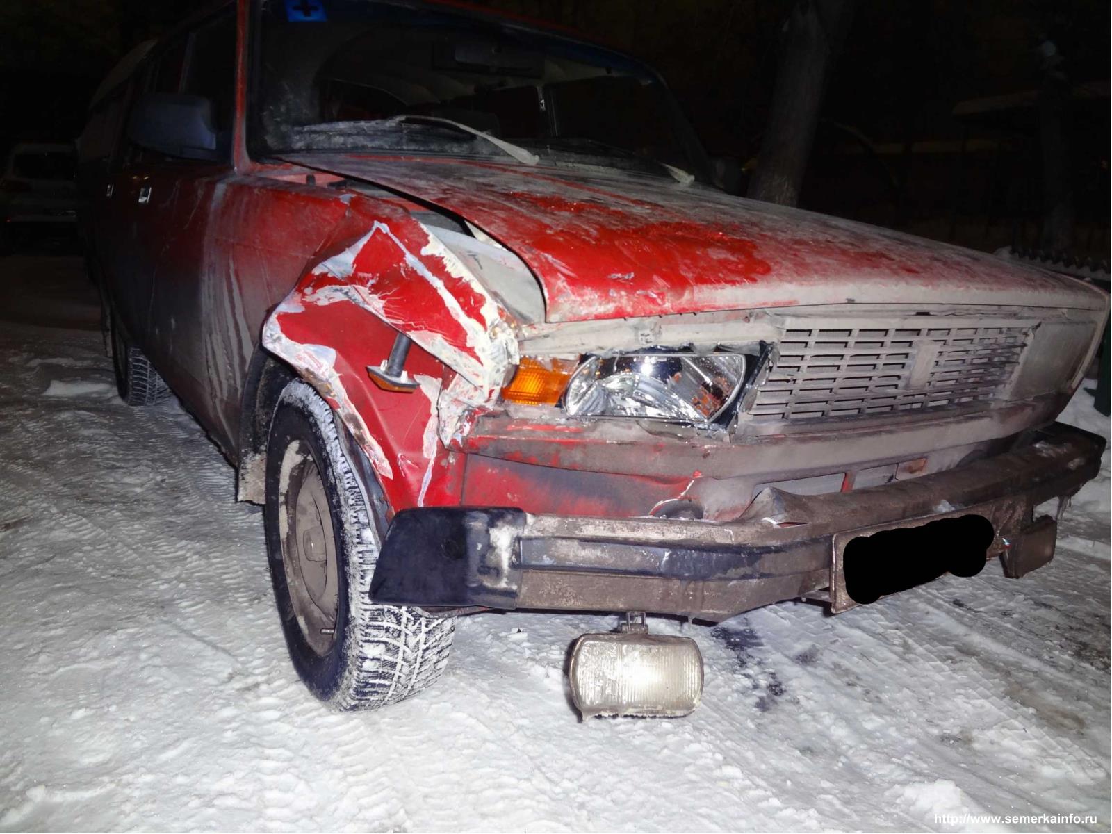

Буду из Дзержинска, фоток с какого ракурса добавить?
Машина бита об передней бампер 99 на небольшой скорости. Первоначально правое колесо было блокировано согнутым фартуком. Корпус фары разбит об аккумулятор места ее крепления ушли под капот. сам капот помят немного. Передняя панель деформирована. Правая передняя дверь ушла на несколько миллиметров назад и вверх.
Боюсь не придеться ли менять лонжерон в сборе...
Благодарил (а): 1967 раз
Поблагодарили: 968 раз
Re: Крупные ДТП, оцениваем,решаем восстанавливать или нет, з
Непрочитанное сообщение DJTigra » Сб дек 24, 2011 20:06:38
Red_Doctor
Буду из Дзержинска
Днепродзержинска? (w00t)
Насчет лонжерона тоже есть сомнения, судя по кривости арки
серго
Сообщения: 2278
Благодарил (а): 222 раза
Поблагодарили: 99 раз
Непрочитанное сообщение серго » Сб дек 24, 2011 20:08:48
Red_Doctor писал(а):Корпус фары разбит об аккумулятор места ее крепления ушли под капот. сам капот помят немного. Передняя панель деформирована. Правая передняя дверь ушла на несколько миллиметров назад и вверх.
Хороший жестянщик тебе все разрежет, заварит, отрихтует без замены деталей, да и сам бы смог имея оборудование и доступ в интернет)))
А вообще крыло бы поменять а остальное тянуть....у нас бы рублей в 5 встало без покраски и шпатлевки

Нижегодская область. Я и сомневаюсь насчет лонжерона, т.к. когда к дому ковылял машину тянуло вправо, хотя может потому что колесо об подкрылок терлось...

Привет!Было подобное дтп у меня,встало в 7 с заменой фартука,панели,брызговика,рамки аккумы,крыла,бампера,7 это без покраски,с покраской больше,плюс детали,и материалы для покраски!Как-то так
Можно дешевле найти!
