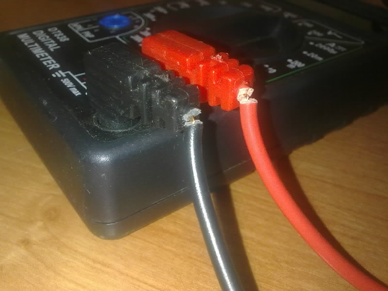

Re: Мультиметр или Тестер или АВОметр
Непрочитанное сообщение рустем » Сб дек 24, 2011 12:10:54
Ну этот,что на фотке из самых дешевых,у меня их три штуки.Два на работе,один в машине живет.Даже ремонту иногда поддаются.А если нет,то и выбросить не жалко,стоят копейки,хотя и работают долго.

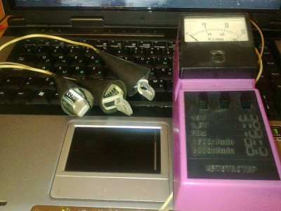

есть еще вот такой :D :
Сообщения: 42106
Благодарил (а): 2697 раз
Поблагодарили: 5077 раз
Непрочитанное сообщение Буйный » Сб дек 24, 2011 14:39:04
Вованн писал(а):есть еще вот такой
Есть такой в арсенале, он даже и УЗСК измеряет, окромя оборотов.
Непрочитанное сообщение Вованн » Сб дек 24, 2011 15:07:03
У меня он почему-то не работает(
