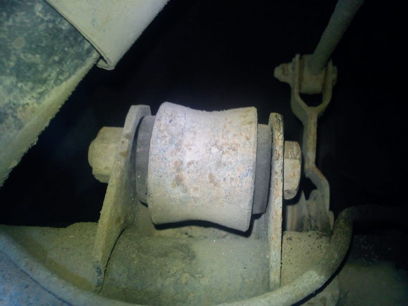

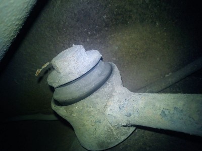

Привет всем. Сегодня заезжал на яму, чтобы подлить в мост маслица. Заодно осмотрел и сфотографировал (на память :) ) реактивные тяги. Так вот вопрос резинкам хана, или можно попробовать их подтянуть. Да, и, вдогонку, может ли тянуть машину в одну сторону из-за такого состояния тяг.

AlterMann
то, что НЕ затянуто - это очень плохо
С этого ракурса определить сложно...
хана им или нет - это можно узнать из смещения их осевого центра и пробега, с момента установки.
AlterMann писал(а):...может ли тянуть машину в одну сторону из-за такого состояния тяг.
да
я бы снял и осмотрел с пристрастием,
а лучше - заменил.
И ЗАТЯНУЛ! а потом прокатился чуток и затянул еще раз!

Re: Замена втулок тяг задней подвески
Непрочитанное сообщение четвёрковод » Сб ноя 16, 2013 13:44:24
DSC00538a.jpg - однозначно хана.
Непрочитанное сообщение AlterMann » Сб ноя 16, 2013 13:49:10
Я пробовал их подтянуть, но они не поддались. А, поскольку, гараж не мой не было ни времени, ни желания заниматься ими как следует. Меня больше беспокоит то, сколько можно на них еще проездить, это первое. И второе, что поставить на замену. Был в магазине, выбор состоит из: ВИС, Белебей, СЭВИ-Эксперт.
P.S. пробег автомобиля около 90 000, я сомневаюсь, что предыдущий хозяин их менял.
Непрочитанное сообщение четвёрковод » Сб ноя 16, 2013 13:51:13
тот болт что на фото должен свободно проворачиваться и иметь осевой люфт если не затянуто, если же болт неподвижен то менять всё это.
AlterMann писал(а):резинкам хана, или можно попробовать их подтянуть.
Всё что затянется необходимо затянуть в любом случае если с заменой не получится в ближайшее время, тяги то можно и новые купить а вот отверстия в проушинах и лонжеронах раздолбит легко, придётся шайбы приваривать.
AlterMann писал(а):может ли тянуть машину в одну сторону из-за такого состояния тяг.
Думаю возможно такое.
Непрочитанное сообщение четвёрковод » Сб ноя 16, 2013 13:53:19
AlterMann писал(а):P.S. пробег автомобиля около 90 000, я сомневаюсь, что предыдущий хозяин их менял.
и по этому меняй все тяги в сборе а не только резинки!
При таком виде наверняка уже протёрты проушины тяг.
Непрочитанное сообщение четвёрковод » Сб ноя 16, 2013 14:23:21
Володь, у него на последнем фото уже нет надежды только резинкой отделаться, это не на долго будет, совсем.
Непрочитанное сообщение VVB » Сб ноя 16, 2013 14:45:02
четвёрковод писал(а):...у него на последнем фото уже нет надежды только резинкой отделаться, это не на долго будет, совсем.
так и говорим - чтоб тяги в сбое брал...
Одна надежда, что болт настолько слабо затянут, что поэтому (из за длины своей) так криво и смотрится.
А если ДЫРКУ ТАМ РАСТАРАБАНИЛО...
лично я, попробовал бы в эту дырку загнать заподлецо (чтоб от края до края) втулки от старых тяг - надетых прям на болт.

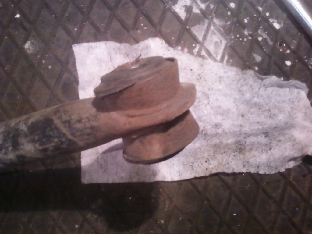

Непрочитанное сообщение AlterMann » Чт ноя 21, 2013 10:49:44
Товарищи, разрешите задать еще пару глупых вопросов. Тяги и болты я заменил, но есть некоторые сомнения. Металлические втулки в длинных продольных тягах выступают за срез резиновой втулки, соответственно, при их установке возникла ситуация, изображенная на рисунке.
Вопрос в том допускается ли какой-либо зазор между резинкой и кронштейном?

Непрочитанное сообщение zombie177rus » Чт ноя 21, 2013 15:16:44
Поставь с обеих сторон по шайбе 3-4мм на втулку и затяни, как следует.

Непрочитанное сообщение AlterMann » Вс ноя 24, 2013 12:23:43
Поставил шайбы - зазоров нет. Мне нравится. :thum1: Спасибо всем, кто откликнулся.
P.S. Увод в сторону, как оказалось, от этого не зависел. Решилось регулировкой углов установки передних колес.
