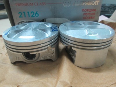

Поршня эти Автрамат зовутся. Они тоже легкие, но имеют глубокие проточки, как на 124 поршнях. Точно не помню, но логически они должны быть чуть тяжелее стоковых. Ну и степень сжатия становится меньше, естественно.

Washington писал(а): есть инфа по этим поршням?
на днях с мотористом болтали... об автраматовских поршнях тоже... грит нормальные поршня, только по весу чуть гуляют, подгонять надо.
Удачной обкатки. :beer2:
Йожык писал(а):Точно не помню, но логически они должны быть чуть тяжелее стоковых
Практически одинаковы.
Йожык писал(а):Ну и степень сжатия становится меньше, естественно.
:no:
Там вытеснители предусмотрены.
Денис, инфа от моториста.
Еще говорит, что народ узнав о таких поршнях, едут к нему на замену еще до "сталинграда".

JET писал(а):Там вытеснители предусмотрены
На фото видно, какие они. Маленькие слишком, чтоб компенсировать цековки.

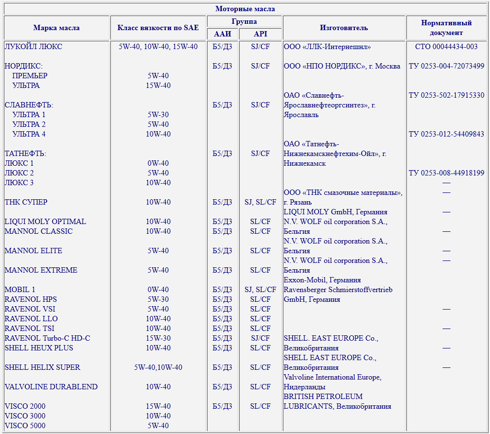

Washington писал(а):только Shell Ultra, я там не увидел))
Йожык писал(а):ZIC, хоть и имеет класс SM, не имеет рекомендаций автопроизводителей.
Внимательно читаем заводское "Руководство по эксплуатации 2170" от 2010 года(качайте с офсайта АвтоВАЗа), а тааааам.. :rolleyes:
