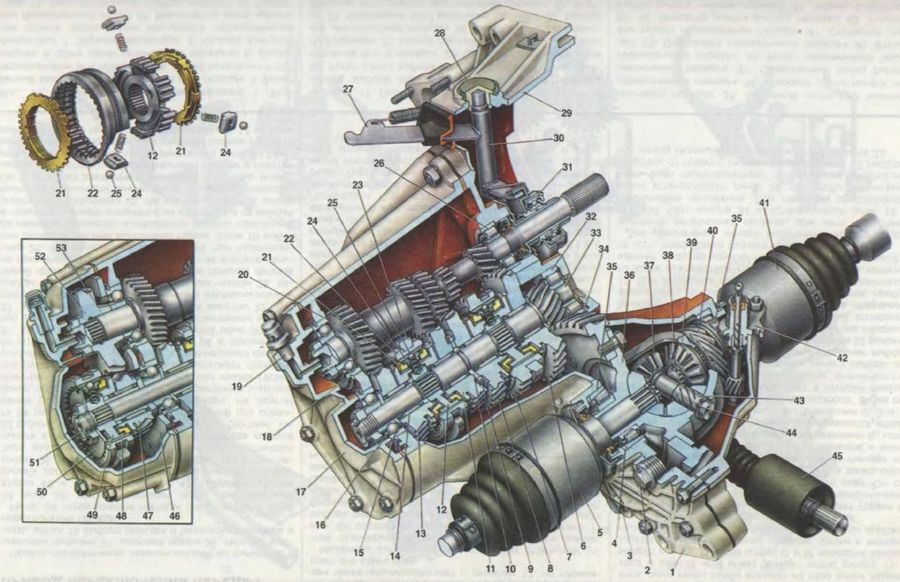

zeppe1in писал(а):И по большому счёту, чем КПП переднего привода, отличается от КПП для заднего? Ничем.
Тем, что там еще и ГП в корпусе стоит.
Тип того... Дополнительная понижающая пара шестерен. Не требующая никаких особых правил для эксплуатации, в отличие от гипоидной пары в заднем мосту. Или не? ))

zeppe1in писал(а):Дополнительная понижающая пара шестерен. Не требующая никаких особых правил для эксплуатации, в отличие от гипоидной пары в заднем мосту. Или не?
Цилиндрическая, косозубая. Номер 34.

Спасибо... Доводилось разбирать-собирать такие...))
Для этой КПП есть требования по смазке, отличные от КПП классики? ) Ну, кроме того, что GL5 нельзя в неё лить?)
