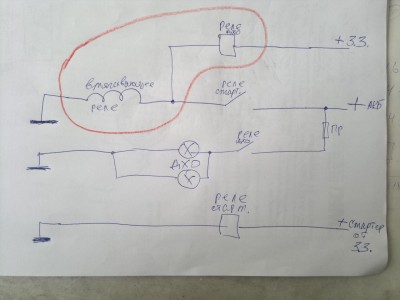

Я бы не связывался с электроникой, люблю попроще :look:
В пятерке у меня усилитель делал "бух" в динамик при включении стартера. Вопрос был решен с помощью слаботочного реле, диода и конденсатора параллельно обмотке. Алгоритм был такой. Зажигание выключено, музыка играет. Зажигание включено - музыки нет. Завел, через несколько секунд играет. Может в таком направлении подумать еще.

Антон80 писал(а):Все правильно :)
так чем не вариант?
Как в чем? В том, что твоя релюха щелкнет, а втягивающее НЕТ. :palcheg:

Юра, похоже что ты до конца не вдумался в то, что я написал про реле ДХО и обмотку втягивающего. Реле щелкнет, включит ДХО. Но отпустится, когда стартер крутится будет. Я же не в разрыв цепи втягивающего предлагал ствавить, а только к нему подключить минус обмотки реле ДХО, а плюс к плюсу замка зажигания.

Антон80 писал(а):Юра, похоже что ты до конца не вдумался в то, что я написал про реле ДХО и обмотку втягивающего.
Антоха, ну а во что там вдумываться? Ты сам-то почитай:
Антон80 писал(а):последовательно с обмоткой втягивающего поставить реле, через контаты которого будут питаться ДХО.
Из чего явно следует, что две обмотки (втягивающее и твое реле ДХО) соединены ПОСЛЕДОВАТЕЛЬНО, а контакты последнего управляют лампами. Как написал - так и понял :whistlin:
Антон80 писал(а):Я же не в разрыв цепи втягивающего предлагал ствавить
Как так НЕ В РАЗРЫВ? Антон, я не знаю, как можно создать ПОСЛЕДОВАТЕЛЬНУЮ цепь из существующей, не разорвав её. :slap:

Непрочитанное сообщение Антон80 » Ср сен 18, 2013 12:47:10
Блин, все написал же. За фразу ухватился и все :slap:

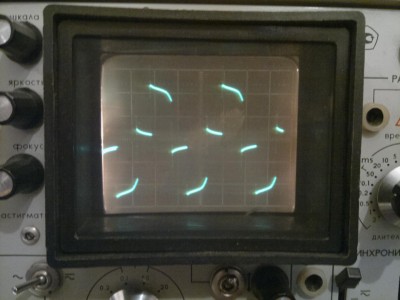

Выход с бесперебойника. 220 В и 50 Гц есть. Но форма... Это нормально?

Антон80 писал(а):Выход с бесперебойника. 220 В и 50 Гц есть. Но форма... Это нормально?
Если на входе есть 220, то зачем на выходе меандр?! Может он конечно онлайновый это бесперебойник...
Если питать технику с безтрансформаторными БП, то вполне пойдет.
Либо бесперебойник тупит и работает от батареи.
APC при включении секунд 10 работает от батареи, что бы проверить свою работу и состояние батареи...

это замер при работе от батареи, естественно. В нормальном режиме на выходе то же самое напряжение, что и сети.

Антон80 писал(а):это замер при работе от батареи, естественно.
Сразу бы сказал.
Все нормально. Не дорогой линейно-интерактивный бесперебойник. При работе от батареи у них на выходе меандр. Так и должно быть. Они предназначены питать компы и мониторы, а у них БП входную напругу выпрямляет в постоянуку, а потом уже из нее делает себе напруги. Этим БП безразлично какой формы напряжение на входе.
Трансформаторные БП тоже переваривают меандр, только трансформатор сильно греется, но непродолжительное время можно питать. И если это звуковая техника, то будет шум лезть в звуковой канал...
Синус у более навороченных моделях.

Сейчас в теме про Петерика выложу фото как это дело светит. Специально фотал в одном и том же режиме, и ближний и ДХО. Чтобы было что сравнить.
Если с таким ДХО ездить ночью, до меня все будут бить дальним.

Изначальный вопрос: надо сделать, чтобы ДХО включались после старта двигателя. Хочу попробовать последовательно с обмоткой реле поставить резистор, чтобы срабатывало при напряжении выше 13,5В. Может кто замерить какой надо резистор, для обыкновенного реле с обмоткой 80 Ом ?
А потом понеслось:
- а почему так? давай по другому.
- а нафига тебе оно надо? пускай по зажиганию врубается
- а ты знаешь что надо отключать ДХО при включении света?
Я ответил на эти вопросы. И почему хочу именно так. И почему не хочу по зажиганию (вот тут то и всплыли драйверы, которые у меня ВМОНТИРОВАНЫ в блоки ДХО). И что ДХО у меня выключается при включении габаритов, и регламент я читал и соблюдал.
И уже пошел новый виток разговоров, что за драйверы, зачем их защищать...
Где я уже отвечал просо чтобы рассказать и объяснить, что это такое и с чем его едят...
А по факту. Благодаря замерам Антон80 выяснился необходимый номинал сопротивления около которого надо плясать. И с понедельника авто ездит с резисторами в цепи обмотки реле. Собираю статистику по работе такой схемы. Жду холодов, чтобы поглядеть как будет вести себя реле.

Вешал последовательно три резистора по 27ом. Реле не срабатывало.
Убрал один резистор. Схема работала, но после короткой стоянки дхо включалось сразу от зажигания.
Сегодня в закромах нашел недостающее звено цепи. Искал 10ом, нашел 7.5ом. Поставил в цепь и ура!
Дхо зажигаются теперь только после старта мотора.
