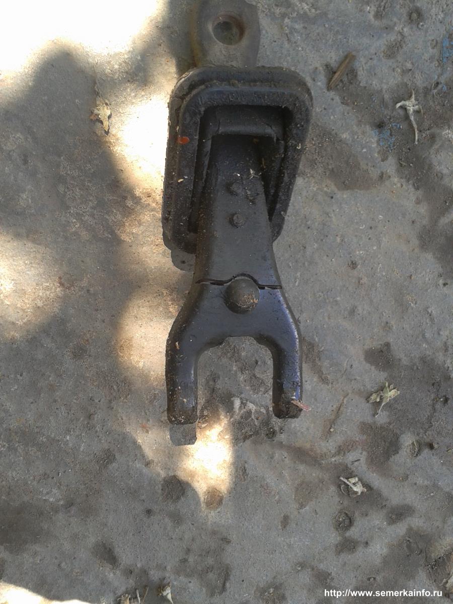

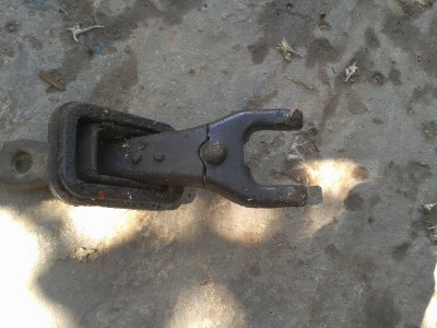

Вот такое произошло в соседнем городе :( Еле выехал :slap:
