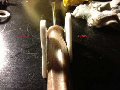

Поделюсь наблюдениями. :)
В январе поставил кран 2108 на отводящий патрубок. На днях переставил его на подводящий. На всякий случай, перед перестановкой купил еще один кран ЯВВА (стоит такой же). Дома разобрал оба и обнаружил, что они отличаются. Либо производитель внес изменения, либо кто-то еще изготавливает краны этой фирмы. Отличия на фото: январь, апрель - месяцы в которых были куплены краны.

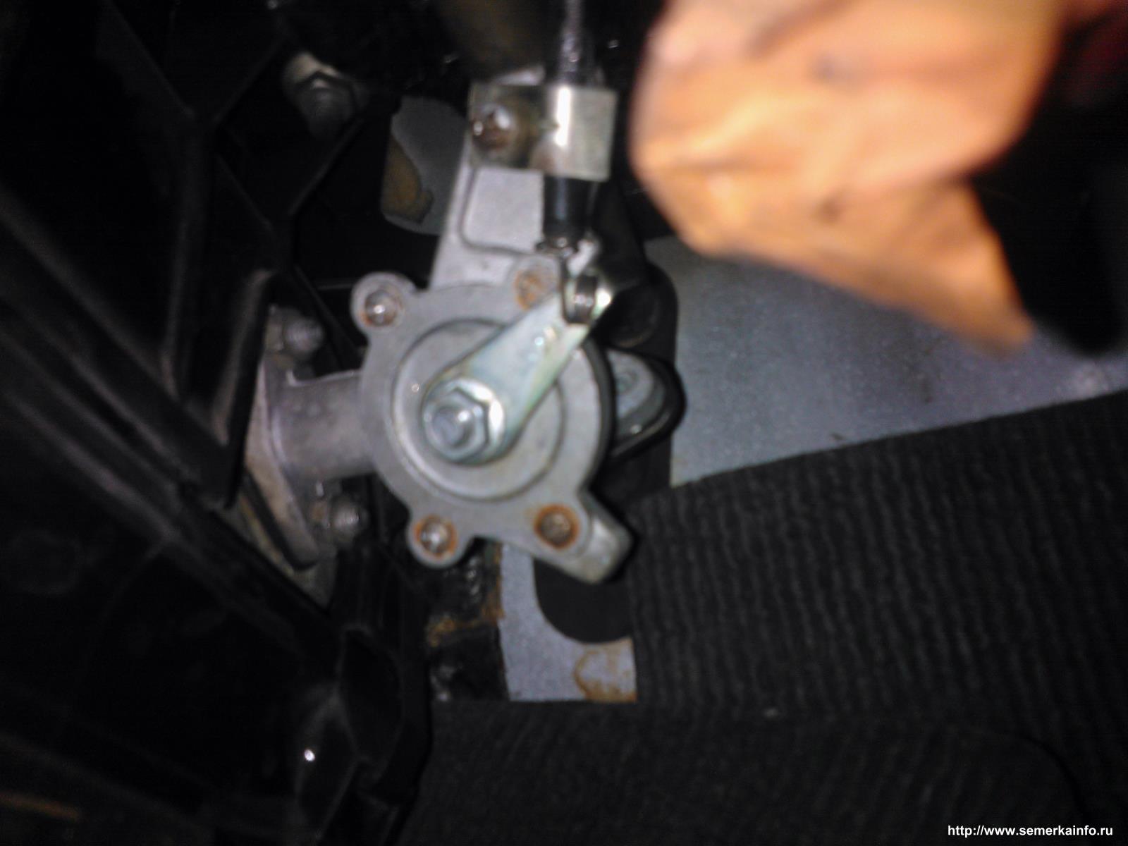

рустем писал(а):СергейZZ
В моей теме глянь,там трос с плавным изгибом,правда это длинный трос капота 2108 http://www.semerka.info/forum/viewtopic ... 35#p363435
Рустем, буду как у тебя делать, если можно, сфоткай пожалста место, где у тебя тросик заходит под капот и выходит, никак не подберу удобное место уже два троса 08 извел. спасибо.
п.с. и если не сложно, почетче сам кронштейн на кранике, за который крепится тросик.СПАСИБО

marsel2442, мне показалось, или апрель бракованный какой-то :hmmm:

Непрочитанное сообщение Василь » Пт май 03, 2013 16:15:13
prostovanzo писал(а):marsel2442, мне показалось, или апрель бракованный какой-то :hmmm:
Да вот хз. :wacko:

Я б дааз не брал.
Либо ЯВВА, либо шаровый пр-во г. Сим. У меня явва стоял с 2009г. В октябре сменил на аналогичный-потек в январе. Я думаю брак просто попался. Если будешь брать ЯВВА смотри чтобы крышка была равномерно проклеена.
Ситуация с краном вообще получается как с маслом. :) Мнений куча.
