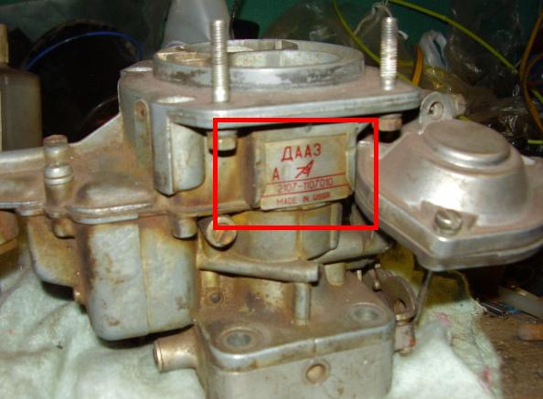

привет всем , я недавно купил машину подержанную и ещё не знаток особенно в карбе , но у меня так выставил обороты на хх 900 но стоит поездить останавливаешься и обороты на хх уже держит 1000-1100 , зажигание выставил по искре , подскажите так должно быть или это может из-за винтов качества и количества , при кручении винта качества не очень то обороты поднимаются когда регулируешь хх , я их вывёртывал и чистил и должны ли быть какие нибудь резиновые кольца на них , карбюратор только незнаю какой , но не солекс и не озон скорей всего обычный какой идёт с завода , у меня ваз 21053 , да ещё поставил в карб ЭМК вместо заглушки , подскажите начинающему автолюбителю)))

gwertsgwerts писал(а):... карбюратор только незнаю какой , но не солекс и не озон скорей всего обычный какой идёт с завода ...
3-го не дано

ставлю 3$ что естьgwerts писал(а):на нём нет таблички с чеком мля
подкинь жиклер старый, который стоял на заглушке, на этот ЭМКgwerts писал(а):да ещё поставил в карб ЭМК вместо заглушки
даgwerts писал(а):должны ли быть какие нибудь резиновые кольца на них
