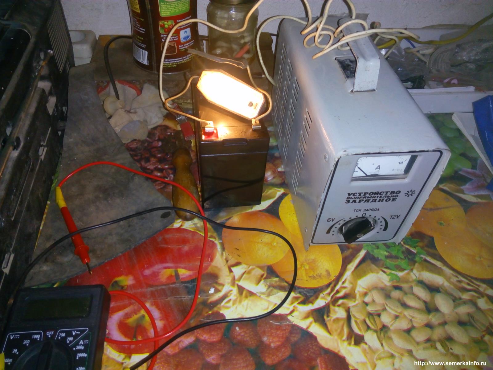

bilbo писал(а):по виду стандартный акб.
Ну вот он поближе с подписями
Добавлено спустя 4 минуты 29 секунд:
bilbo писал(а):Что это ты меряешь. :hmmm:
сам не знаю, а что надо?:rlc:
Re: Вопросы\ответы по компьютерам ТОМ-3
Непрочитанное сообщение bilbo » Пн апр 18, 2016 17:41:22
12 вольт 7,5 Ампер часов
а на фото переменку меряешь до 250. :hmmm:

Антон80 писал(а):На работе автомобильный аккум туда подключали и работал он больше года.
Антон, куда - туда? К разъемам, которые идут от батареи? :eptel:
Добавлено спустя 1 минуту 23 секунды:
bilbo писал(а):12 вольт 7,5 Ампер часов а на фото переменку меряешь до 250. :hmmm:
Семен Семеныч... :rlc: (с)
Пошел перемерять

bilbo, ну я ж сразу предупредил, что вопросы глупые :psih:
Зато теперь я догадываюсь, что эта батарея типа нашего автомобильного АКБ, вот такие теперь правильные, надеюсь, замеры
Добавлено спустя 4 минуты 56 секунд:
Так-с, все-таки попробовал подсоединить автомобильную зарядку, чего-то маловато тока берет, по сравнению с автомобильным.
А если так на ночь оставить, не ипанет?
Добавлено спустя 3 минуты 47 секунд:
Ух ты, и лампочке 12-ти вольтовая автомобильная горит...
Так может он еще в хозяйстве пригодится?

PECHKIN писал(а):Антон, куда - туда? К разъемам, которые идут от батареи? :eptel:
Ну да. Не было другого аккума.

PECHKIN писал(а):Зато теперь я догадываюсь, что эта батарея типа нашего автомобильного АКБ
Именно :yes: Что-то вроде мотоаккума. И туда запросто можно поставить автомобильный АКБ, как Антон ставил.

Йожык писал(а):И туда запросто можно поставить автомобильный АКБ, как Антон ставил.
Жаль, что я свой старый недавно продал... :hmmm: впрочем, это было бы конечно не очень эстетично :rlc:
Поищу-ка я отдельно такую же батарею, вроде видел в одном месте. А их вообще как-то проверяют?
Или так, брать наудачу?

PECHKIN писал(а):А их вообще как-то проверяют?
Мне думается, что принцип тот же - напруга 12,8 В.
