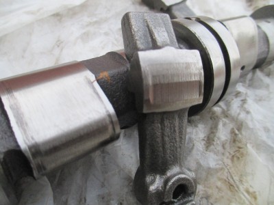

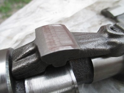

Непрочитанное сообщение karasic » Сб май 17, 2014 21:18:57
100 т.км. пробега 18 лет машине. Капиталил голову, были заменяны клапана (KS), направляющие (KS), мск (VictorReinz), распредвал в сборе с корпусом(ВАЗ), пружины, рокеры(MasterSport) и их пружины, после 5 т.км. пробега снова разобрал двигло, т.к. масло всё равно уходило (скорее всего из-за того что хреново поставил мск, или они были левые, т.к. на резьбе всех свечей масло...)
После 4 тысяч пробега стало ещё и давление масла низковато (после ремонта стал заливать 5w-40 синтетику, возможно это ошибка на таком пробеге) Но это, собственно присказка... Сейчас начал разбирать двигло, чтобы уже полноценно всё перебрать, кольца/вкладыши... снял клапанную крышку, открутил распредвал, и...
На паре рокеров и паре кулачков распредвала вот такой вот странный износ после 5 тысяч пробега. Есть у меня подозрение, что пружины рокеров чуть кривоваты и рокер не параллельно кулачку прижимался из-за этого и такой странный износ, типа ребрами рокер протер борозды слева и справа от себя... Клапана регулировал с помощью рейки, причем перепроверял несколько раз, вряд-ли мог именно эту пару пережать...
Ваще при установке новых рокеров насколько обязательно менять регулировочные болты? У меня они родные остались, какого-то визуального износа и проблем с ними не видел...

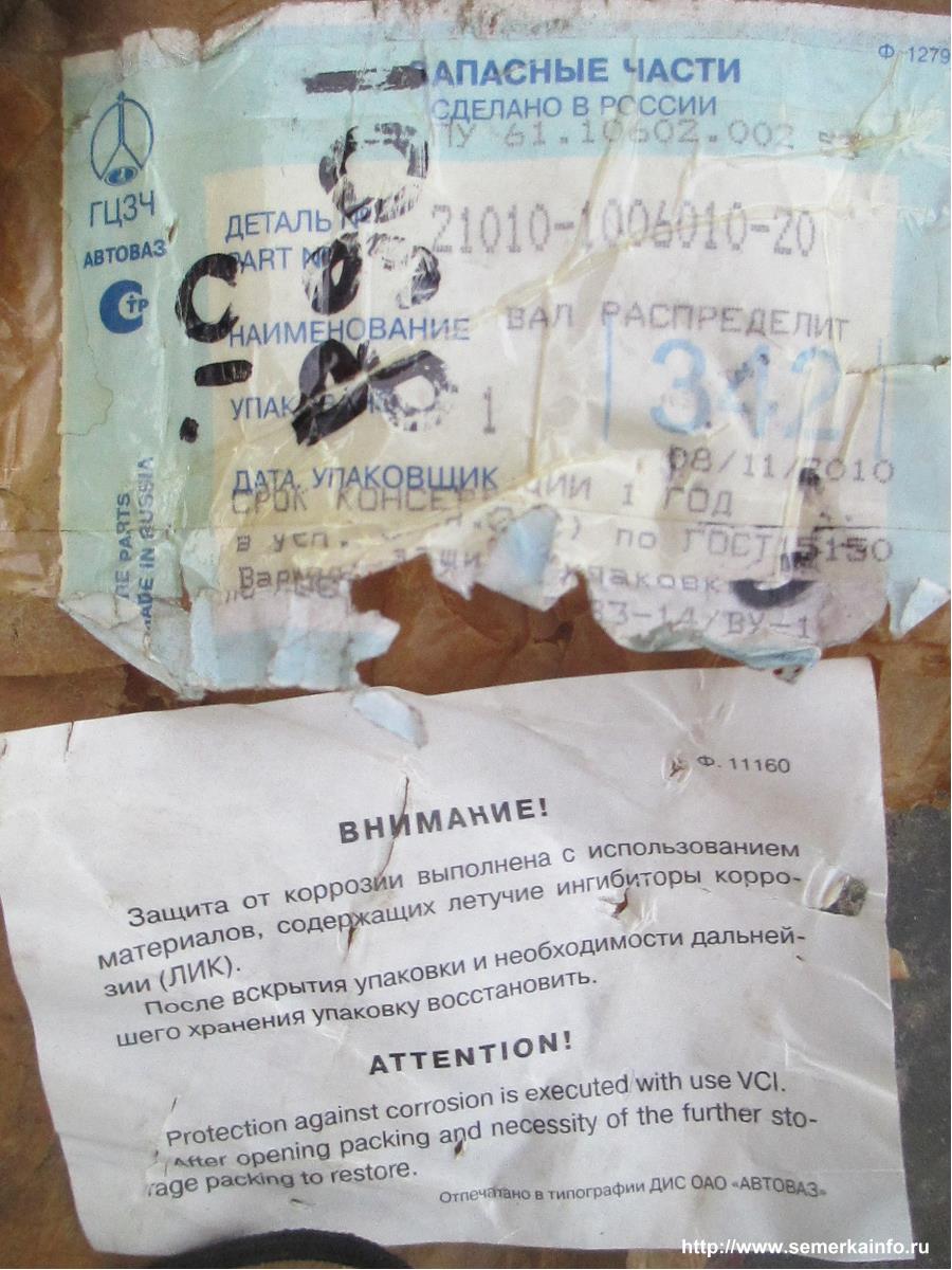

Приобрел на данный момент новый распредвал по распродаже, в магазе сказали что теперь по отдельности поставок не будет их, только в сборе с корпусом от "лада имидж"... фото для тех кто не видел вазовский рапредвал.

Re: Все вопросы про капитальный ремонт и переборку двигателя
Непрочитанное сообщение Medved@790 » Вс май 18, 2014 11:17:59
Болты думаю менять не стоит два распредвала у меня лежат точно в такой же упаковке времен СССР вроде как.
Масло какое заливал? Не поверю что из-за пружин рокеров такой изной, я голову разобрал после 50ти тыс. пробега и не было такого износа.
Думаю дело в давлении или масле.

Непрочитанное сообщение олежек » Вт май 20, 2014 13:30:36
karasic писал(а): Есть у меня подозрение, что пружины рокеров чуть кривоваты и рокер не параллельно кулачку прижимался из-за этого и такой странный износ, типа ребрами рокер протер борозды слева и справа от себя...
думаю что пружинки так повернуть рокер и протереть "плеш" ни как не могут, они же там "мягонькие" ...

Непрочитанное сообщение рустем » Вт май 20, 2014 14:55:44
Medved@790 писал(а):Думаю дело в давлении или масле.
Аналогично мыслю.А исчо детали брак возможно...

Непрочитанное сообщение zombie177rus » Вт май 20, 2014 15:40:01
Брак деталей...

Непрочитанное сообщение said74 » Вт май 20, 2014 17:35:52
масленное голодание
Поблагодарили: 1271 раз
Непрочитанное сообщение zombie177rus » Вт май 20, 2014 18:03:45
said74 писал(а):масленное голодание
С чего бы? В одном месте есть, в другом нет???

Непрочитанное сообщение said74 » Вт май 20, 2014 18:43:02
куда масло попало - там нет износа, куда не попало - там износ
короче, лампа аварийки давки масла - "Г"
указатель давки масла - гуд, если давление падает от нехвата масла - на приборе видно, а лампа не горит даже если щуп сухой
прошу понять правильно, у меня на авто эти приборы имеются и все данные я беру со своей машины, в которой масла не хватало на протяжении 4700 км. пока на капиталку деньги искал
сейчас всё в норме и износа за 5500 км не добавилось, масло после замены 2000км проехало и прозрачное как слеза младенца, давка в норме, клопы в регулировке не нуждаются
Непрочитанное сообщение zombie177rus » Вт май 20, 2014 19:32:54
Сказки людям про приборы и лампу масла НЕ надо рассказывать! Очень многие авто прибора масла НЕ имеют и живут ОЧЕНЬ хорошо. А водила иногда должен щуп масла из мотора вынимать и смотреть на него (w00t) :psih: ...
