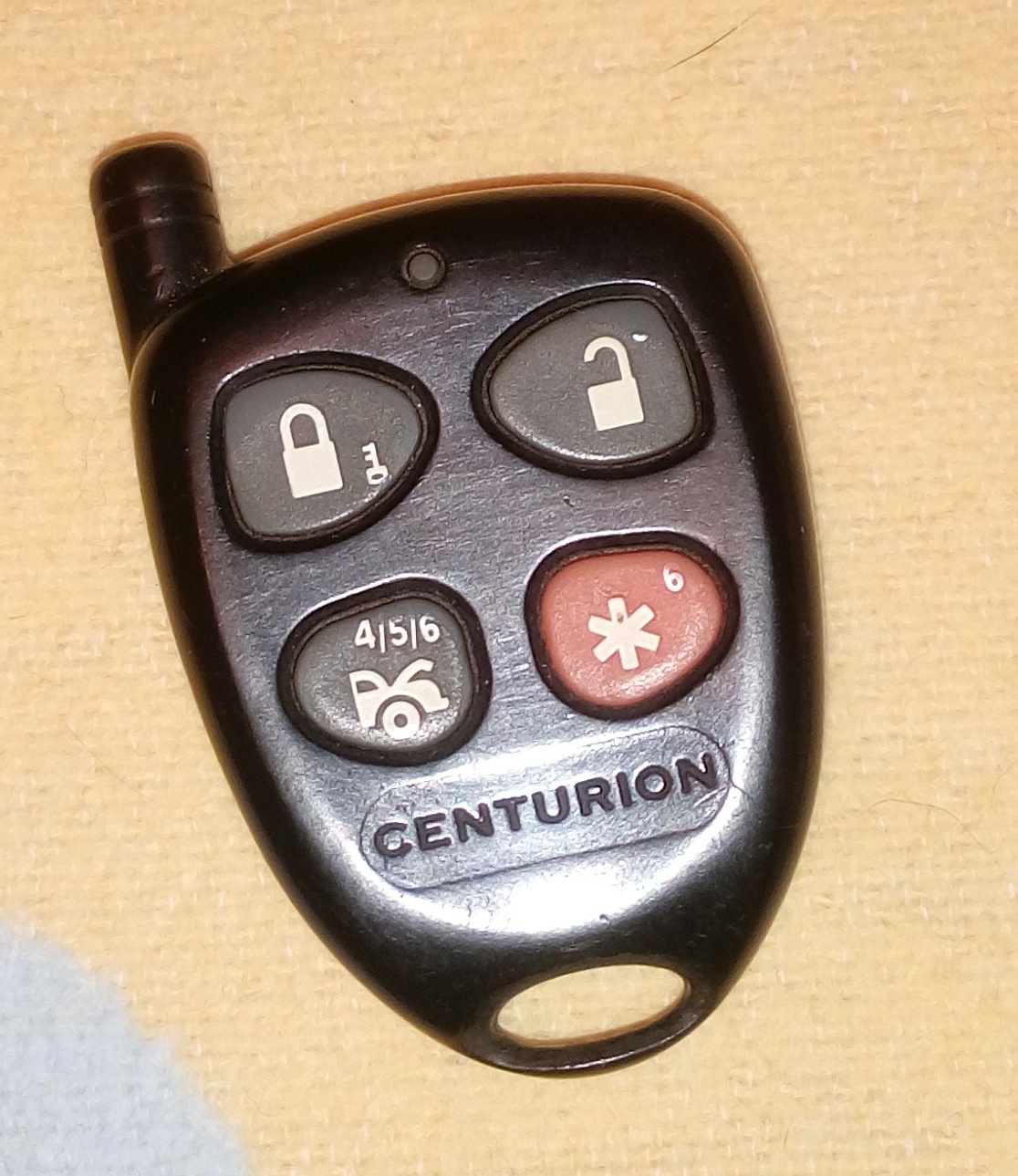

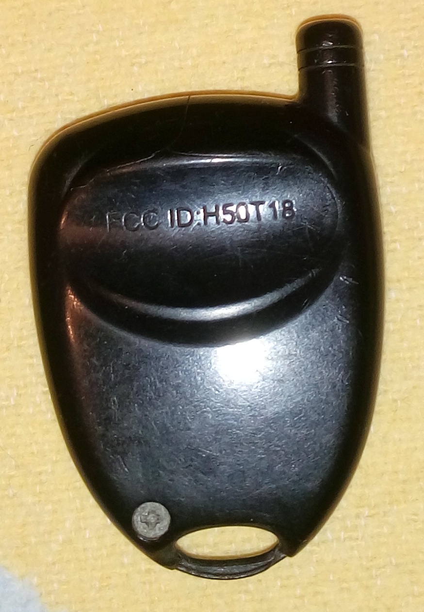

serge-singer, а, навскидку, не скажешь, чей это брелок?
Пробовал подвязать к Ксанте центурионовской - не прокатило... :)

Непрочитанное сообщение Буйный » Пн мар 27, 2017 7:08:11
Randall, поиск по картинке выдал, что это дополнительный брелок на Centurion XP/XANADU .

Непрочитанное сообщение Randall » Пн мар 27, 2017 8:31:17
Таки Ксанаду... Хотел к своей Ксанте третьим подвязать ))) А Фиг там - не знаем мы его. LOL
