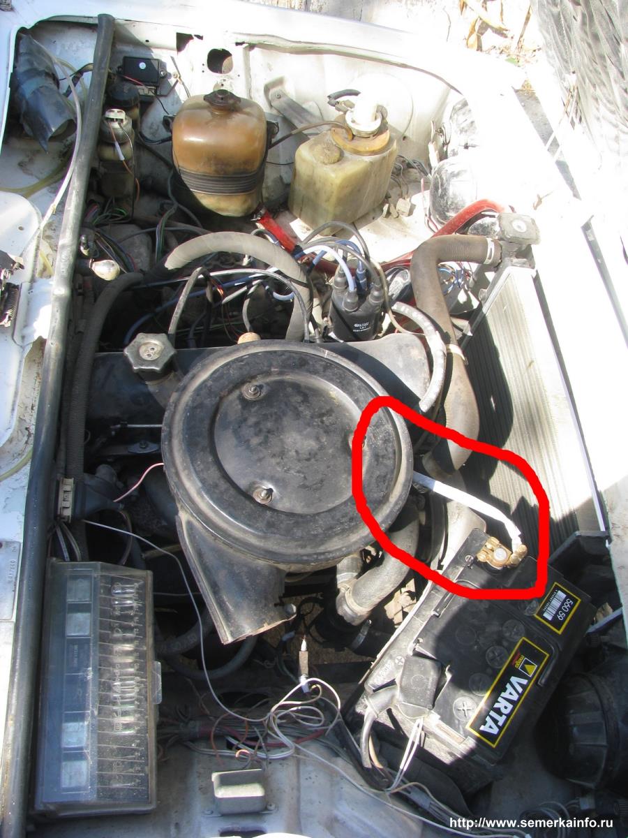

реле зажигания именно за приборной панелью, вот на всякий случай статья по его замене
По поводу стрелки вольтметра, у меня тоже она часто себя неадекватно ведет, в смысле может не много гулять в процессе движения. Для этого у меня стоит дополнительно цифровой вольтметр, замечу довольно полезная вещь, особенно если подключить непосредственно от аккумулятора (ну и через пред на всякий пожарный), т.к. вольтметр в наших приборка вещь довольно не точная

по поводу горевших лампочек, когда-то я в этой теме размышлял на тему как они могут гореть при заглушенном авто.
а так не за что, все тут друг другу стараемся помочь

Да на теплую такое же поведение,, напрягает то что стрелка не в зеленой зоне, ладно вечером схожу померию, напряжение, какое оно должно быть при работающем двигателе без потребителей и с потребителями ?
- metallict422
- Модератор
- Сообщения: 11089
- Зарегистрирован: Пн янв 10, 2011 8:41:42
- Модель авто: ВАЗ 2105 1.3 '81 - продан. Peugeot 406 1.8 '01 мутировал в ST-sport pack - перешёл в другие руки. Ford Mondeo 2.5T '08
- Откуда: Севастополь, Крым, Россия
- Благодарил (а): 227 раз
- Поблагодарили: 783 раза
Re: Не нравится поведение стрелки вольтметра, смотрите тут.
Андрей12
заполни профиль, авто какого года, карб/инж? Есть такой прикол, например у меня, у меня масса с АКБ идет не на кузов, а на двигатель, и показания стрелки вольтметра выше, чем были когда масса была на кузов, это дело я не знаю как объяснить, возможно плохой контакт в месте соединения остальных потребителей с кузовом, либо в наличии тока утечки, но факт есть факт. Массу на кузов я так и не вернул, стоит только на двиг, при этом напруга бортсети стала значительно выше чем была, раньше больше 13,8 В не подымалась, сейчас в основном 14,2 - 14,6 В.
Ниже если что фото, масса сделана плетенкой от зубила, я её просто в изоленту замотал.
Последний раз редактировалось metallict422 Пн окт 17, 2011 12:52:39, всего редактировалось 1 раз.
Андрей12
Карбюраторная 2001 год, масса на двигатель идет
