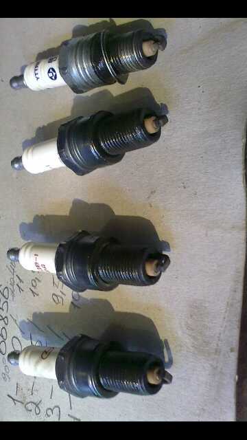

Подскажите что делать!?
8месяцев назад были заменены кольца и колпачки ,через 6тысяч начало исчезать масло(500км/200гр)видимо замены одних колпачков не отделатся.на фото можно увидеть замер компресии.11;10.5;9.5;10

Kesfly
Следы хона на поверхности цилиндров были? Замер геометрии цилиндров производился? Какой фирмы установлены кольца и МСК?

рустем писал(а):Kesfly
Было,но спец сказал что незначительно.
Замер не делали.
Кольца на 76.00.фирму уже не помню,знаю только что Россия,упаковка бело-синяя.
Пробег 166тыщ.

Re: Компрессия в цилиндрах - что есть норма?
Непрочитанное сообщение рустем » Пн май 02, 2011 14:03:49
nikola33rus писал(а):пробег 80000, замер компресии: 9,11,11,12
nikola33rus
при таком пробеге скорее всего в клапанах дело,рано еще поршневой умирать
Kesfly писал(а):Пробег 166тыщ.
b]Kesfly[/b]
скорее всего в цилиндрах "бочка" набита,поэтому новые кольца толком не работают
