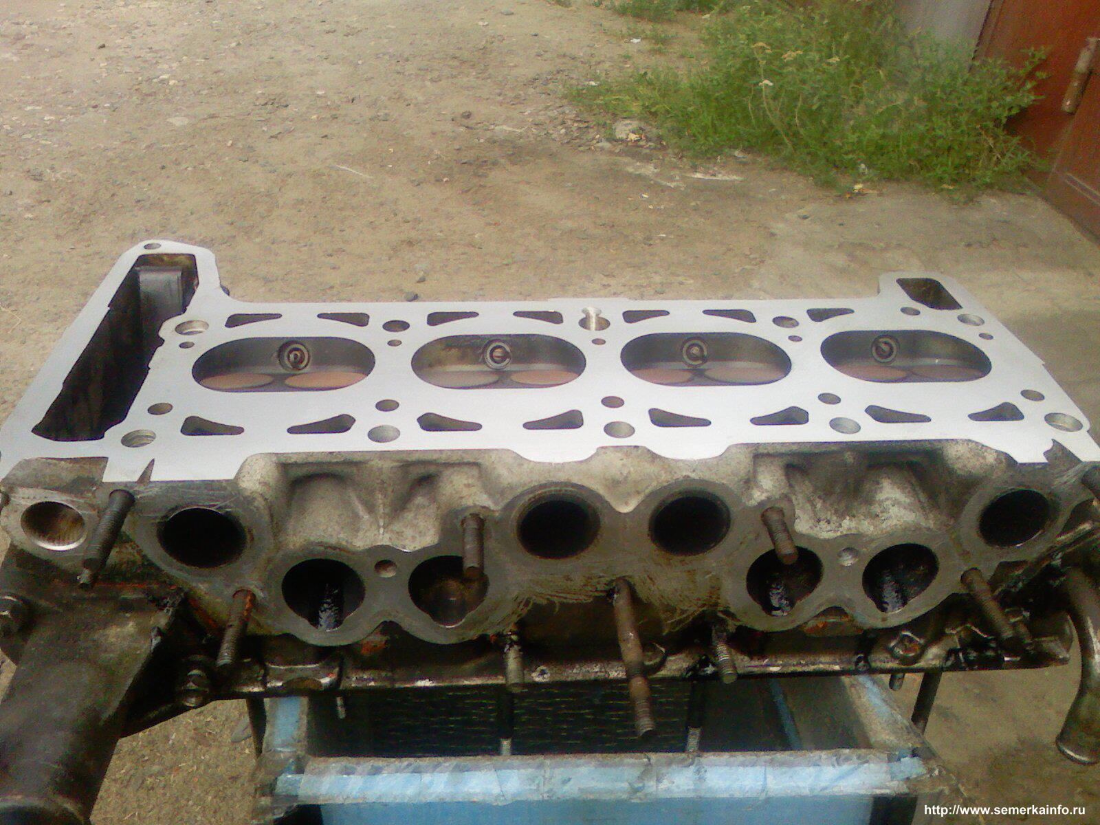

Cнял 2 мм с ГБЦ. По ощущениям, мощности у двигателя прибавилось =)

pozitron32 ты, насколько я знаю, работаешь с ремонтов моторов.
можешь пояснить по протяжке прокладки гбц?

Спрашивай =)

Непрочитанное сообщение Medved@790 » Сб июл 27, 2013 3:05:01
pozitron32
следует ли протягивать прокладку гбц повторно, если она заводская?

Непрочитанное сообщение pozitron32 » Сб июл 27, 2013 4:01:53
современные прокладки ГБЦ в повторной протяжке не нуждаются.

Непрочитанное сообщение Medved@790 » Сб июл 27, 2013 4:28:42
pozitron32
о как, спасибо. только я думал ничего и не изменилось.

Непрочитанное сообщение четвёрковод » Сб июл 27, 2013 7:25:39
Это не в связи с новыми болтами ГБЦ?
Что такого могли в составе прокладок изменить? :hmmm:

Непрочитанное сообщение Антон80 » Сб июл 27, 2013 9:40:36
Моторист знакомый говорил, что протягивать надо черные старые прокладки, а новые (там красный цвет есть) не надо, но они дороже.

Непрочитанное сообщение pozitron32 » Пн июл 29, 2013 22:45:02
Да хрен его знает, что они там намудрили, не задумывался на эту тему.

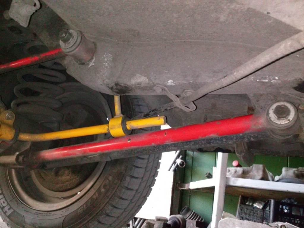

Что было мной сделано за лето - сначала был установлен задний стабилизатор поперечной устойчивости. Действительно, задняя часть авто стало меньше крениться при скоростном прохождении поворотов, легче стало сорвать авто в занос. Теперь крены переда не давали спокойно спать, если ранее на них не обращал внимание, то теперь это ощущалось весомее. Установил двойной передний стабилизатор - вообще не узнал машину =) Почему такое авто нельзя продавать с завода? Скорость прохождения поворотов увеличилась, резина свистит часто =) Там, где раньше проходил поворот на 60 км/ч, теперь легко еду 90 км/ч. Но, модернизация авто дело бесконечное, и совершенствуя одно, выявляешь недостатки другого. Так случилось и в этом случае - начал обращать внимание, что в поворотах "подруливает" задний мост. Решил эту проблему установкой сдвоенных продольных реактивных тяг. Нареканий по подвеске больше не имею. В планах установка амортизаторов перед/зад KYB Excel-G, увеличенный кастер до 5-6 градусов и установка передних ступичных подшипников 2108.

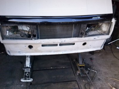

Заменил передние тормозные колодки. Старые износились. На тормоза нареканий нет.

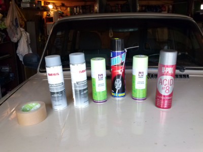

Недавно после мойки авто обнаружил несколько рыжиков под передним бампером. Недолго думая, уничтожил эти "грибы" зачисткой до металла, травлением ортофосфорной кислотой, грунтованием, нанесением гравитекса и покраской.

Танк а не машина :thumbsup:
