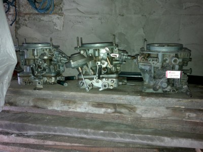

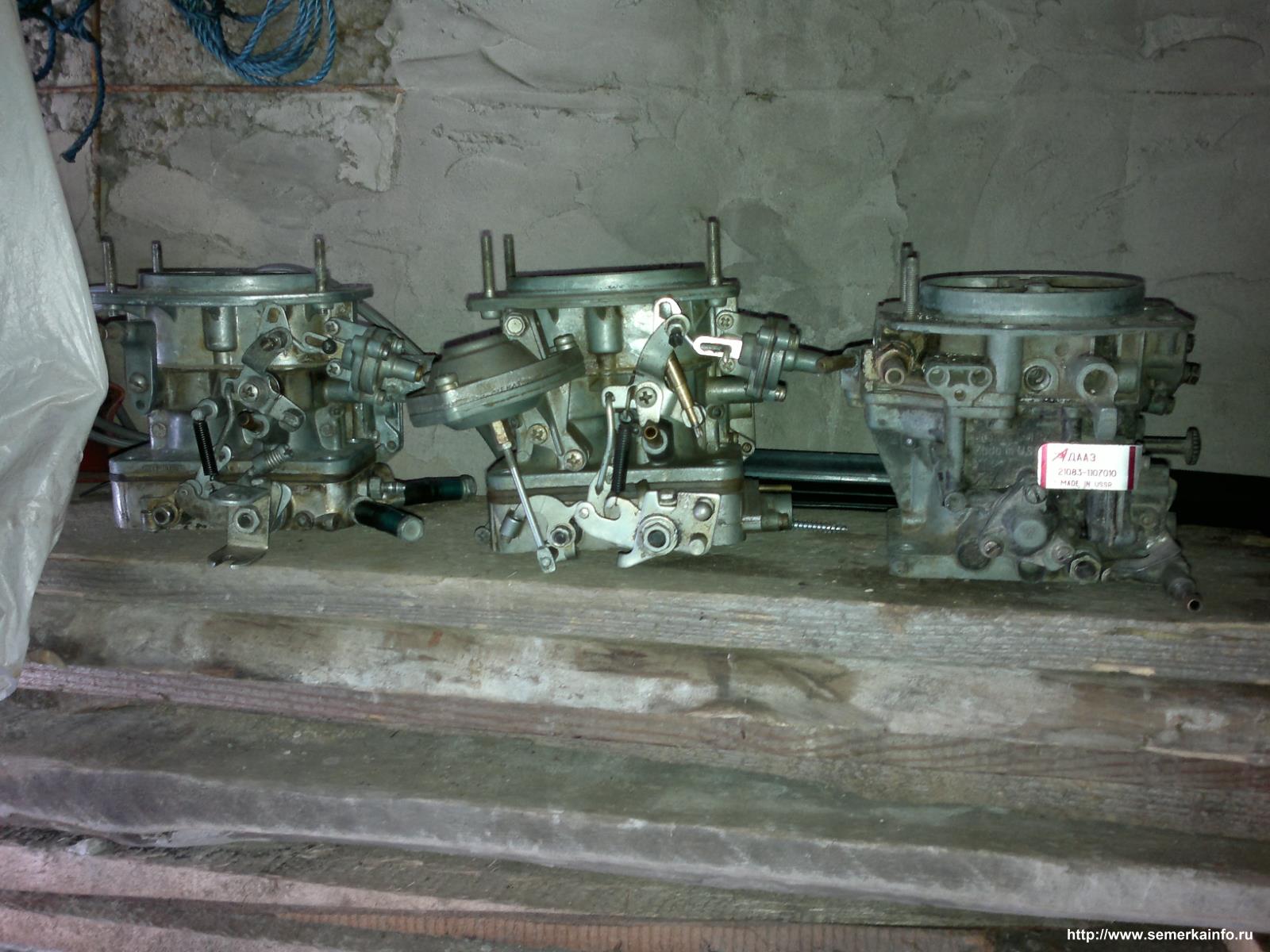

D.I.M.A.R. писал(а):вебер
фишку не секу, жики как на троешном озоне, токмо мех. привод второй камеры, что и на моем озоне сделано с помощью каналов(((
проще 83й пильнуть 23/26, завтра диагностику ему на работе сделаю, притру обе поверхности низа, промою, продую...мож и в натуре пильну :boss:
