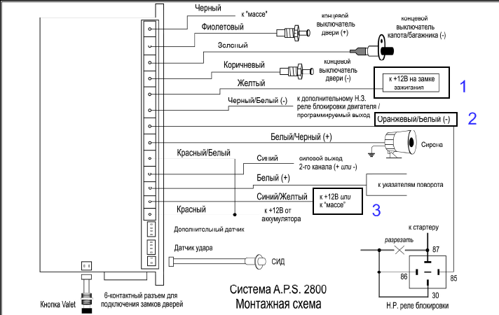

Непрочитанное сообщение Viper-dima » Ср окт 16, 2013 20:21:46
Добрый вечер.
ВАЗ 21043, панель 07, установлена сигнализация APS 2800, электрозамки на передних дверях и концевик на двери багажника.Датчик удара приклеен за бардачком к кузову.
Проблема в следующем: при нажатии на кнопку постановки на охрану - двери запираются, а на охрану не встает.
Если удерживать кнопку постановки на охрану более 3-5 секунд, тогда двери запираются и машина встает на охрану.
В какую сторону копать?

Непрочитанное сообщение BORODA » Пт окт 18, 2013 15:10:28
Viper-dima писал(а):В какую сторону копать?
В сторону корявой установки. Раз сига себя так ведёт, значит, неправильно подключен провод появляющегося плюса, он на сигах обычно жёлтый или оранжевый. Получается, на нём постоянно висит плюс, вот сига себя так и ведёт.
Viper-dima
Сообщения: 13
Зарегистрирован: Сб ноя 12, 2011 18:16:54
Модель авто: ВАЗ-21043-07
Re: Сигналка долго ставиться на охрану
Непрочитанное сообщение Viper-dima » Пт окт 18, 2013 21:50:47
На монтажной схеме 3 провода, где фигурирует слово "желтый" или "оранжевый". Я так понимаю искомый провод - тот, что идет к замку зажигания?
Сообщения: 42452
Благодарил (а): 2753 раза
Поблагодарили: 5071 раз
Непрочитанное сообщение Буйный » Сб окт 19, 2013 4:12:53
Viper-dima писал(а):Я так понимаю искомый провод - тот, что идет к замку зажигания?
Поз.1 схемы должен идти к замку зажиги.
