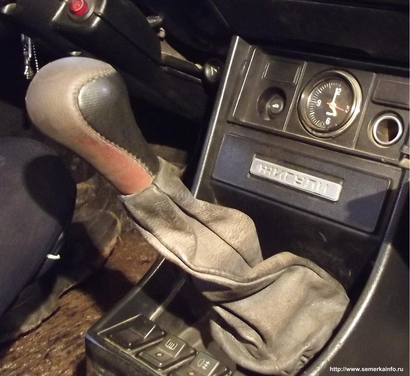

Короче сегодня я всё - таки нашёл время сменить коробку на 5-ти ступок. Всё поставил , прикрутил , лошла очередь до рычага и (w00t) (w00t) (w00t) он у меня встал вертикально , как в автобусе :confused: Короче 1я , 3я , и 5я включаются только с ударом по торпеде. Рычаг постоянно прижодится искать рукой. :wacko: Короче думается , что его погнули , когда снимали :hmmm: Вот и думаю теперь , снять и нагреть автогеном , или уж новый купить?

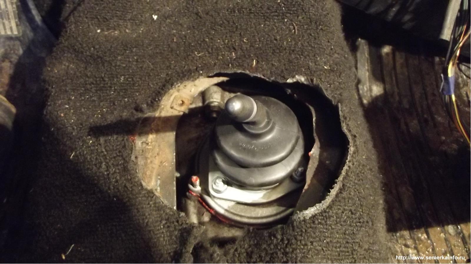

Дык а я о чём? Сёдня проехался по магазам нет у них нихрена , не рычагов , не кулис всборе. В четверг в Нижнем посмотрю , тока как я по городу с этим рычагом буду ездить - не представляю.... :cigar: Я его теряю всё время , скоростя не те врубаю. :confused:
Вот так энто всё выглядит... :hmmm: думается мне - неправильно...

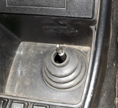

В общем саму палку не нашёл , нашёл тока кулису всборе...
Поблагодарили: 1328 раз
Re: Замена рычага КПП
Непрочитанное сообщение рустем » Вт ноя 29, 2011 17:09:44
Alex** писал(а): Отличаются?
Alex**
Мда уж,вот сколько в ремонте,а такого не видел.Век живи,век учись.
Alex**
Сообщения: 3157
Откуда: 52 rus Г.Урень
Благодарил (а): 152 раза
Поблагодарили: 174 раза
Непрочитанное сообщение Alex** » Вт ноя 29, 2011 17:17:49
рустем писал(а):к живи,век учись.
Мне ребята знакомые с СТО сказали , что божет быть с Нивы эта кулиса. Хотя сами тоже о :wacko: ли увидев её вот в таком виде:
