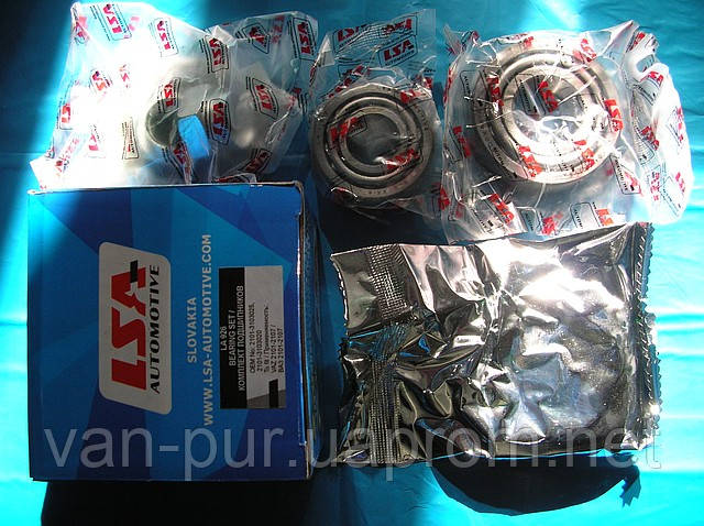

smArt писал(а):Как выглядят словацкие, которые все хвалят?
это какие?
Благодарил (а): 405 раз
Поблагодарили: 389 раз
Re: Замена тормозных дисков и подшипников передей ступицы
Непрочитанное сообщение Василь » Пт июл 19, 2013 3:06:45
это какие?
Я так подозреваю вот эти

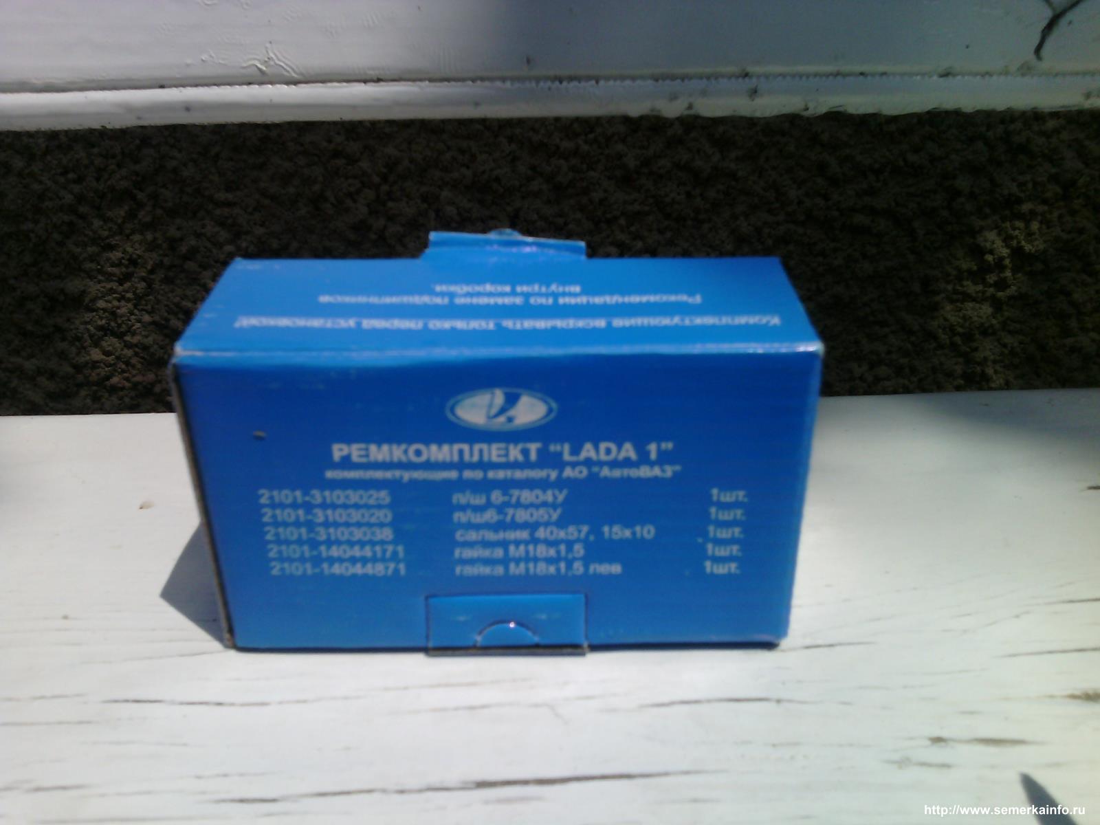

я такие вот использовал :hez:
Сообщения: 20042
Благодарил (а): 854 раза
Re: Подшипники ступицы. Выбор.
Непрочитанное сообщение Medved@790 » Чт июл 25, 2013 17:42:35
первые у меня в гараже лежат, сальники давно потеряли эластичность, некоторые даже колются, но все крутятся в идеале. оставил на всякий случай.

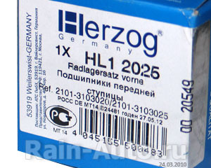

Начало гудеть слева. Купил вот такие подшипники за 370 рэ.до этого стояли триал, как то так вроде бы. Ну триал и внатуре триал, отходили всего год
Добавлено спустя 9 минут 19 секунд:
Справа стоят герцог,типа германия Тоже менял недавно, будем посмотреть что дольше проходит. По цене разницы почти нет.

Непрочитанное сообщение Иван64 » Ср июн 10, 2015 17:58:00
Это просто упаковка от "герцог", производителя смотри на самом подшипнике
Благодарил (а): 1102 раза
Поблагодарили: 671 раз
Непрочитанное сообщение Rickrose » Ср июн 10, 2015 18:21:27
Герцог это Китай.
Иван64
Сообщения: 2484
Модель авто: ВАЗ 2111
Откуда: ПИТЕР
Благодарил (а): 219 раз
Поблагодарили: 214 раз
Непрочитанное сообщение Иван64 » Ср июн 10, 2015 19:45:22
Rickrose писал(а):Герцог это Китай.
Герцог это упаковщик, а не производитель
Непрочитанное сообщение Rickrose » Ср июн 10, 2015 19:48:09
Иван64 писал(а): Герцог это упаковщик, а не производитель
да понятно, но суть остается та же - упаковывают китайщину.
Иван64
Сообщения: 2484
Откуда: ПИТЕР
Непрочитанное сообщение Иван64 » Ср июн 10, 2015 19:54:20
Кто что даст, то и положат в коробочку)), Ruville тоже упаковщик
