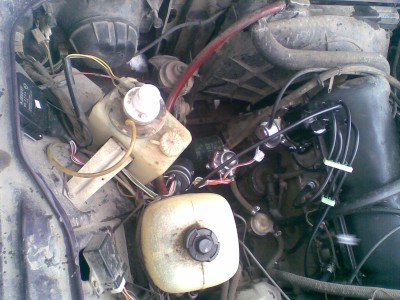

Molnija6 писал(а):Ну и на самое сладкое: преобрел Старооскольский комплект БСЗ
Molnija6
там провода с запасом сделаны,укороти и в гофру (либо изолентой замотай)

рустем писал(а):там провода с запасом сделаны,укороти и в гофру (либо изолентой замотай)
очень длинные?
Поблагодарили: 1328 раз
Re: Моя "Вишенка"
Непрочитанное сообщение рустем » Вс фев 03, 2013 19:29:14
Molnija6 писал(а):очень длинные?
не,не очень,сантиметров 15-20 лишнего (если ставить коммутатор под бачок омывателя,там шпильки подходящие есть).Лучше обрезать лишнее,оставить только запас на колебания двигателя.И резать лучше не в одном месте три провода на датчик Холла,а со смещением,чтоб видимого утолщения не было.

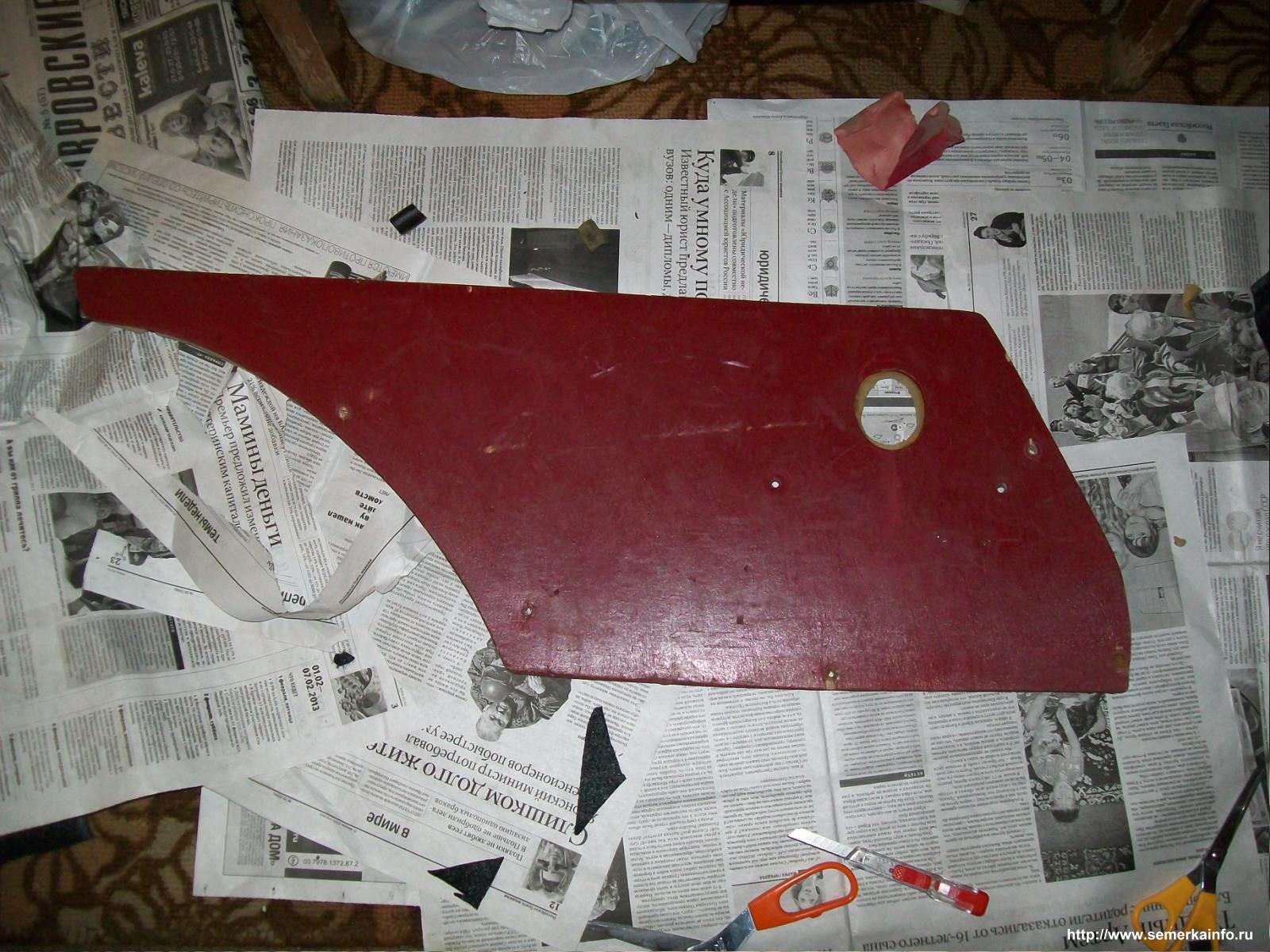

На улице холодно, особо в гараже с машиной не позанимаешься - холодно, а руки то чешутся что-нибудь сворганить. Сгонял в магазин, купил метр карпета темного, клей аэрозольный и смотался в гараж чтоб снять боковины в багажнике.
Сегодня с утра делать было нечего, поэтому занялся обтяжкой. Пошкурил боковухи немного от краски, сделал выкройки и понеслось.
Крепить буду черными маленькими саморезами в скобы для установки динамиков :)

Непрочитанное сообщение Йожык » Ср фев 06, 2013 12:17:11
Все по существу, то что нужно и без колхоза :thum1:
очень длинные?
Вот на этой фотке у меня все видно, провода до ДХ свернуты и замотаны резинкой :)

Йожык писал(а):Вот на этой фотке
Яснабл, я так и так в гофру их уберу =)
