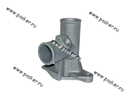

Непрочитанное сообщение олежек » Чт дек 17, 2009 8:55:42
Zayec писал(а):Есть идея - внедрить датчик мультиметра (временно или постоянно) в систему охлажения и производить непосредственное измерение температуры тосола . Кстати, многие дорабатывают шкалы прибоной панели, а в этом случае можно отградуировать шкалу индикатора температуры в цифровых значениях, а не в абстрактных каких-то цветных секторах.
на инже готовой решение, вот такой патрубок в него вкрутить датчик температуры от инжа с него уже снимать показания...

Непрочитанное сообщение JET » Чт дек 17, 2009 9:42:33
олежек писал(а):на инже готовой решение, вот такой патрубок в него вкрутить датчик температуры от инжа с него уже снимать показания...
Если мне память не изменяет, то на инжевой автохе сигналы датчиков обрабатывает контроллер, а уж потом сигнал идет на указатель. А так как сопротивление кабовых и инжевых датчиков разное, то напрямую от датчика указатель работать не будет, или будет но неправильно.
Благодарил (а): 385 раз
Поблагодарили: 840 раз
Непрочитанное сообщение олежек » Чт дек 17, 2009 10:31:55
JET писал(а):Если мне память не изменяет, то на инжевой автохе сигналы датчиков обрабатывает контроллер, а уж потом сигнал идет на указатель
во первых на инже, на приборку и на ЭБУ разные датчики, во вторых то что он обрабатывает не имеет ни какого значение потому как он все равно аналоговый, стоит под него подобрать показометр и все, все будет работать, собственго так же и сделанно в том же мультиметре , датчик стоит аналоговый сам мультиметр преоьбразовывает его уже в цифру, если есть знания в электронике то сделать нечто подобное не составит труда... я просто подсказал на счет железеок, как это реализовать дело уже другое...
Благодарил (а): 247 раз
Поблагодарили: 633 раза
Непрочитанное сообщение JET » Чт дек 17, 2009 13:41:30
олежек писал(а):во первых на инже, на приборку и на ЭБУ разные датчики, во вторых то что он обрабатывает не имеет ни какого значение потому как он все равно аналоговый, стоит под него подобрать показометр и все, все будет работать, собственго так же и сделанно в том же мультиметре , датчик стоит аналоговый сам мультиметр преоьбразовывает его уже в цифру, если есть знания в электронике то сделать нечто подобное не составит труда... я просто подсказал на счет железеок, как это реализовать дело уже другое...
Понятно. Знач ошибался...
