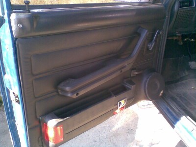

byran писал(а):
джигит писал(а):можно ли ручку открывания двери перенести вверх, как на 9-ке?
мне почему то кажется что у нас стекло будет мешать :hmmm:
Ещё карту не снимал, не зырил конкретно по месту - шо там, да как.
Но мысль бродит сделать типа как на десятке. Если обратишь внимание на фото ниже
- то видно шо ручка открывания двери и её кожух не утоплены в дверь заподлицо как в девятке, а находятся на карте, являясь продолжением ручки-подлокотника.

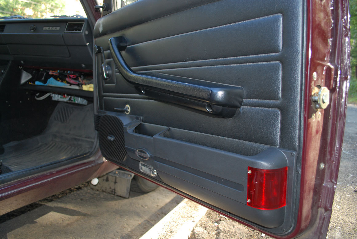

Хочу здесь своими похвастаться :i
Longenen
Сообщения: 1718
Модель авто: не указан
Откуда: не указан
Поблагодарили: 53 раза
Re: Карманы на передние двери.
Непрочитанное сообщение Longenen » Пт ноя 26, 2010 14:18:12
Подсветка понравилась. Даже при моём ревностном отношении к колхозу это весьма полезная доработка, особенно с учётом подсветки.

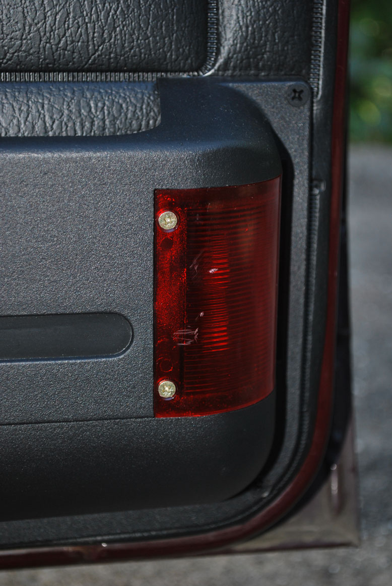

Непрочитанное сообщение flikk » Вт авг 23, 2011 9:40:38
Вот фотки установленного кармана. Машина пятерка
Можно заметить что нет крышечек на ручках открывания дверей, после установки они не подходили, решил купить прямоугольные и отпилить часть

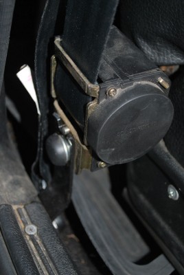

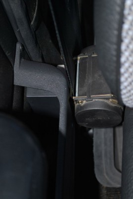

А вот сам механизм ремней безопасности
нужно следить что бы он не мешал карману при закрытой двери и одновременно сидения нормально двигались вперед-назад.
Регулируется отгибанием или прижиманием пластинки на которой крепится механизм
Железка стандартная, та что была. Просто перевернул ее вверх ногами

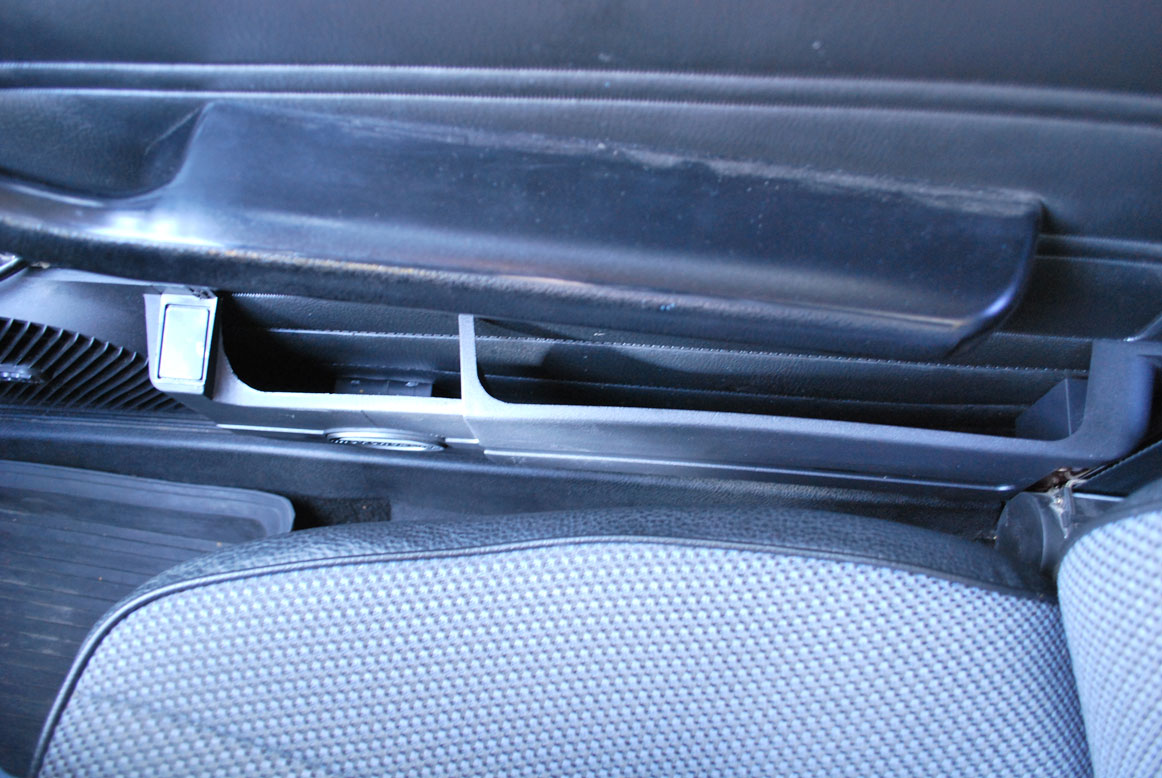

Вид из машины с закрытой дверью
Прикручивал саморезами по металлу, черными. Сначала сверлил отверстия в металле двери и сразу прикручивал

flikk
Чё стоит? Красное - это котофот или фонарь?
санек52
Сообщения: 3937
Модель авто: САЗ-35071
Откуда: ссср
Благодарил (а): 133 раза
Поблагодарили: 127 раз
Непрочитанное сообщение санек52 » Вт авг 23, 2011 12:07:46
С катушкой попробую :cool: А то черех ж* карманы приделаны как раз из-за них.
А на фотке скорей всего фонари - у меня похожие. Подсветка снизу и сбоку - красная.
Непрочитанное сообщение flikk » Вт авг 23, 2011 12:34:05
Barsuk писал(а):flikk
Красное - это стекло фонаря. Внутри обычная лампа, как в плафонах освещения салона.
Шурупы от ее крепления торчат внутри кармана, руки можно ободрать
