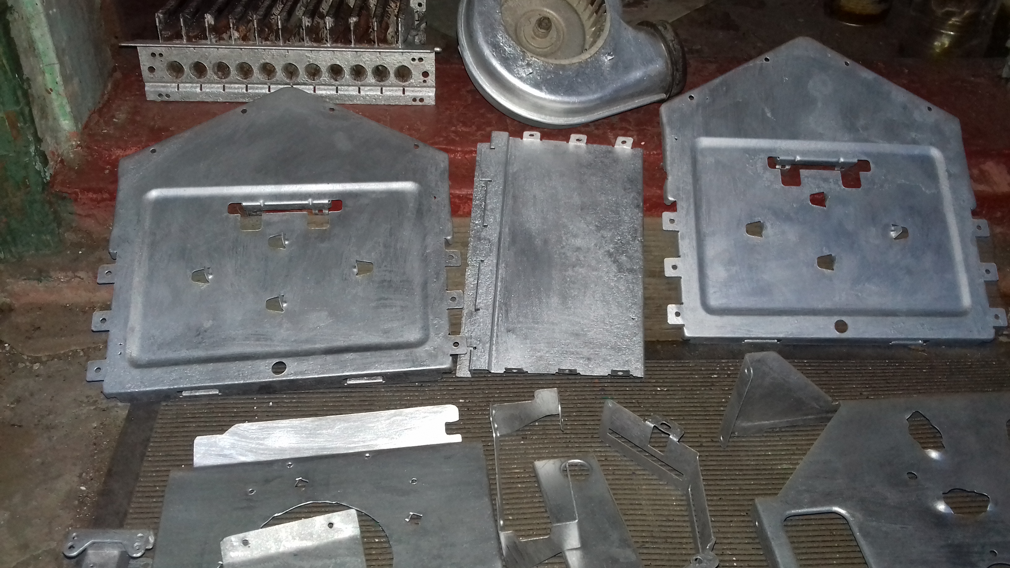

Почитал ещё раз инструкцию по антирже - написано водой не смывать. Образует плёнку защитную. Вот думаю шлифовать чи не. Щёткой чучуть. Бо естъ какие-то бульбы.

Хотел сёдня красить.. но оно ещё не высохло после вчерашнего вечера. высохла токо одна, та шо позавчера мазал антиржой.
вынес на солнушко сушить.

Почитал инструкцию по антирже и по жаростойкой краске. Антиржу не смывать. Ждать сутки пока дейсттвует. потом сразу красить. Краска написано без грунта красить, но зачистить перед покраской. И шо робыть. Антиржу не счищать, но краска каже зачистить. . . Короче одну деталь уже покрасил. Не зачищаючи. Высохло оч быстро. Краска говорит шо нужно нагреть до 200 градусов в течение 20 мтнут и краска станет жаростойкой, иначе без нагрева может обсыпаться!
Отправлено спустя 3 минуты 30 секунд:

Просто над комфоркой вон положил - сохнет!

Горелку в идеале нада менять. Там дырочки прлгнили по бокам. газ может не туда гореть!
