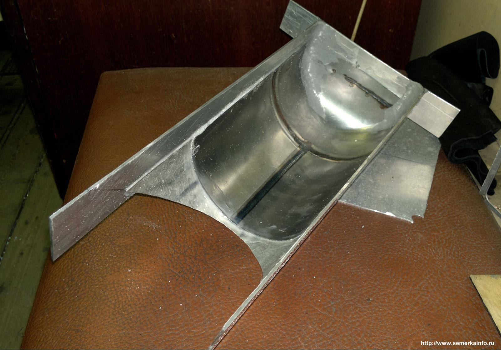

Обещанный фотоотчет.
Никаких выкроек или размеров я не делал, все делалось на глаз, поэтому каких либо чертежей нет. Итак, из текстолита толщиной 5 мм выпиливаются боковины панели, затем из этого же материала выпиливаются кромки, которые дают некую толщину бокам панели, после чего все склеивается.
Боковые панели скрепляются с помощью металлических пластин, такие сейчас продают в любом магазине метизов. На бока панели прикручиваются металлические уголки, с помощью которых бока панели будут соединяться с верхней частью.
После этого бока шпаклюются и шлифуются, потом обтягиваются черным кожзаменителем.

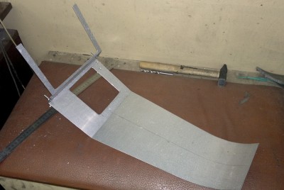

Теперь верхняя часть. Сделана она из листового дюралюминия, толщиной 1.5 мм. Так как пришлось погнуть дюралюминий под углом 45градусов, то он не выдержал, и лопнул, но это ничего: в последствии две части были соединены с помощью металлических уголков.

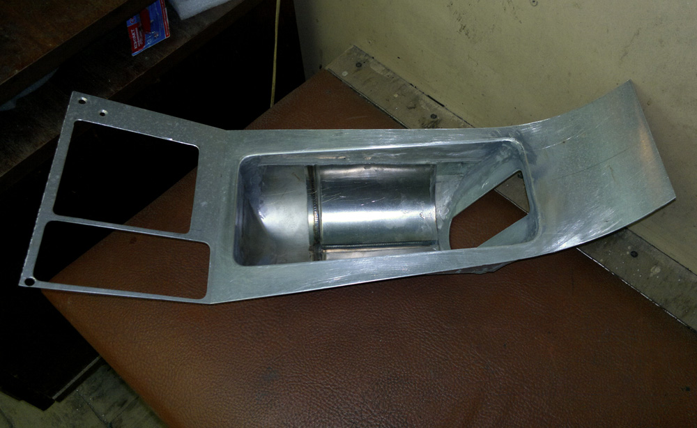

На следующих фото - изготовление ниши под ручник. В гараже была найдена старая канистра на 5 литров, нещадно порезана болгаркой, и, с помощью дополнительных кусков дюралюминия, изготовлено вот такое корыто.
После этого в верхней части вырезал отверстие, и к ней приклеил корыто.
После этого верхняя часть собирается, шпаклюется, и обрабатывается.

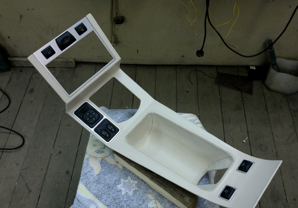

Верхняя часть обклеена кожзаменителем светлого тона, вставыш под ручник конечно же сшит умелыми женскими ручками.
После этого к панели приклеиваются декоративные элементы, об изготовлении которых расскажу во второй части.

Чем так ровненько отверстия вырезал?
BORODA
Сообщения: 2851
Откуда: Сыктывкар
Благодарил (а): 103 раза
Поблагодарили: 371 раз
Re: Нестандартный отопитель
Непрочитанное сообщение BORODA » Вс ноя 17, 2013 16:01:09
Женя, Спасибо! Не поверишь, болгаркой! LOL

Непрочитанное сообщение JET » Вс ноя 17, 2013 17:16:34
BORODA писал(а):Не поверишь, болгаркой!
Тогда просто слов нет :thumbsup:
Я бы там навырезал... LOL
Непрочитанное сообщение четвёрковод » Вс ноя 17, 2013 17:24:18
Дим, может всё же на лобзик согласимся? :whistlin:
как такую мелочь болгаркой?

четвёрковод писал(а):Дим, может всё же на лобзик согласимся?
Саня,реально,когда я делал САУО в семерку,то болгаркой резал пластик накладки щитка приборов.Диск правда для этого оригинальный тоненький Макитовский.
Непрочитанное сообщение четвёрковод » Вс ноя 17, 2013 17:57:26
Так что тоненький понятно, на диаметр его куда спрятать.
про отверстия говорим, под кнопки например.
Непрочитанное сообщение рустем » Вс ноя 17, 2013 18:00:44
четвёрковод писал(а):про отверстия говорим, под кнопки например.
:hmmm: Тогда только сверлением по периметру.

BORODA писал(а):JET
А на первом фото виден эл. лобзик

четвёрковод писал(а):Дим, может всё же на лобзик согласимся? как такую мелочь болгаркой?
Ну, конечно, кое-что лобзиком пилил, но дюраль "вязкий", рвёт его лобзик.
