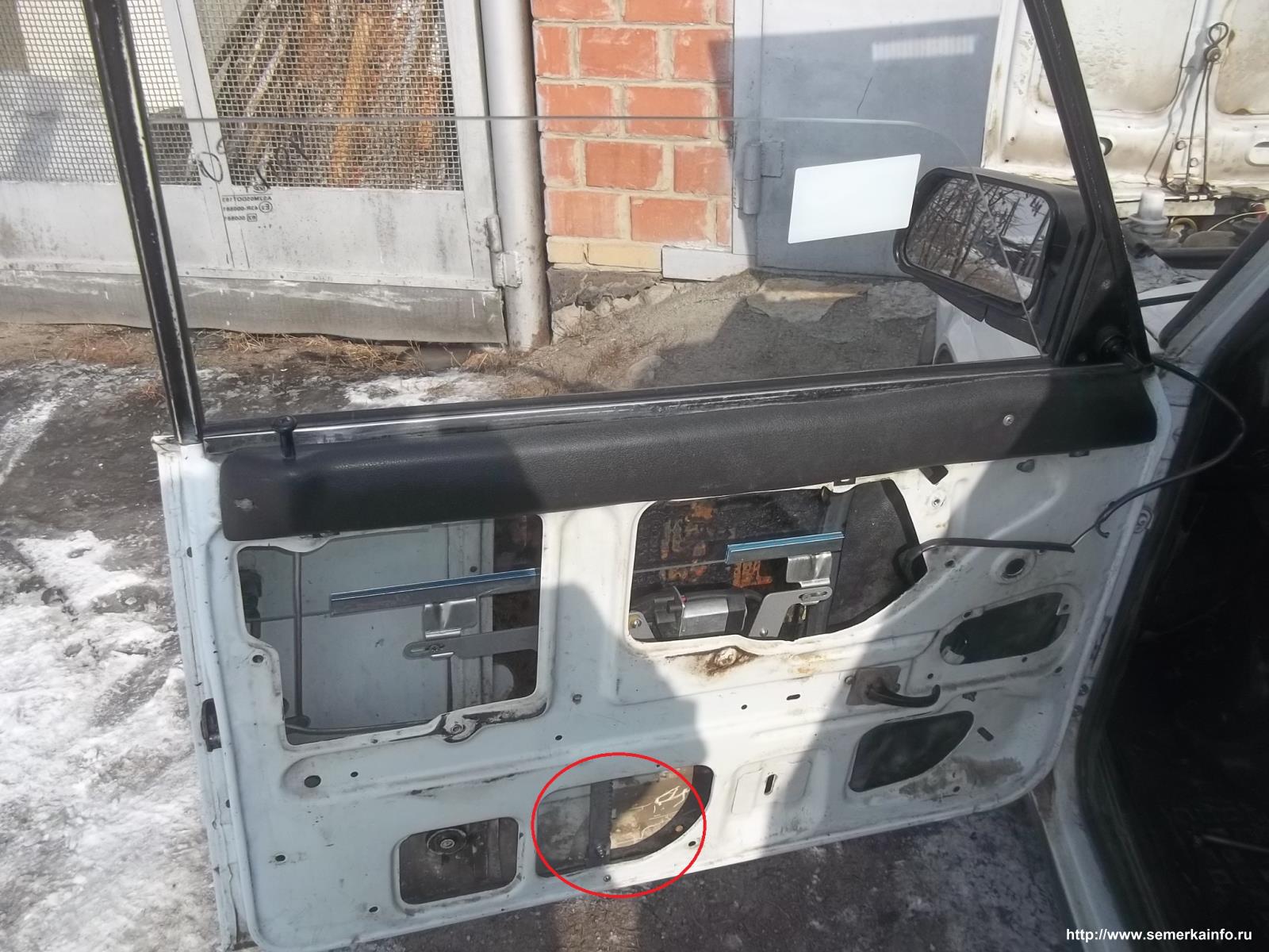

осталось на задние двери поставить и поменять накладки, да бархотки на нормальные заменить и будет :thumbsup:

Класс! А где кнопки ЭСП? К чему зеркала подключил, к заднему стеклу?

said74 писал(а):сегодня поставил в передние двери ЭСП
said74
Что за фирма? Если не собрал обшиву,можешь сфоткать в нижнем положении стекла,вот это место интересует
А,уже собрал...

фирма НПО "Урал", название "Гранат", моторчики Bosch - цена 2700р. - работают просто супер, мне нравится!!!
кнопки пока повесил на родную бороду 05, хочу 07 бороду поставить - вот туда все 4 кнопки и поставлю
обогрев подключил к клавише включения обогрева заднего стекла - по инструкции так написано, не проверял на работоспособность - времени не было
