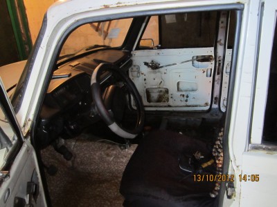

грядет капиталка
Re: Москвич АЗЛК
Непрочитанное сообщение Йожык » Пн окт 15, 2012 7:53:23
Так то состояние вроде нормальное :)
Re: Москвич АЗЛК
Непрочитанное сообщение VLAD » Пн окт 15, 2012 8:03:43

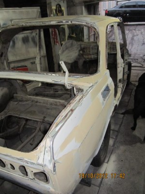

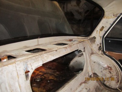

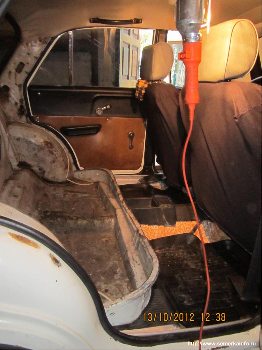

лонжерон и пороги под замену+полный антикор, шумка и покраска :wacko:

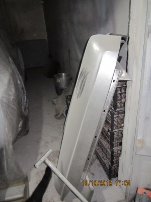

VLAD, вижу остатки самоклейки пригодились. :thumbsup:

Вчера вечером отогнали машину на капиталку, процесс пошел :rolleyes:
Ещё немного фоток

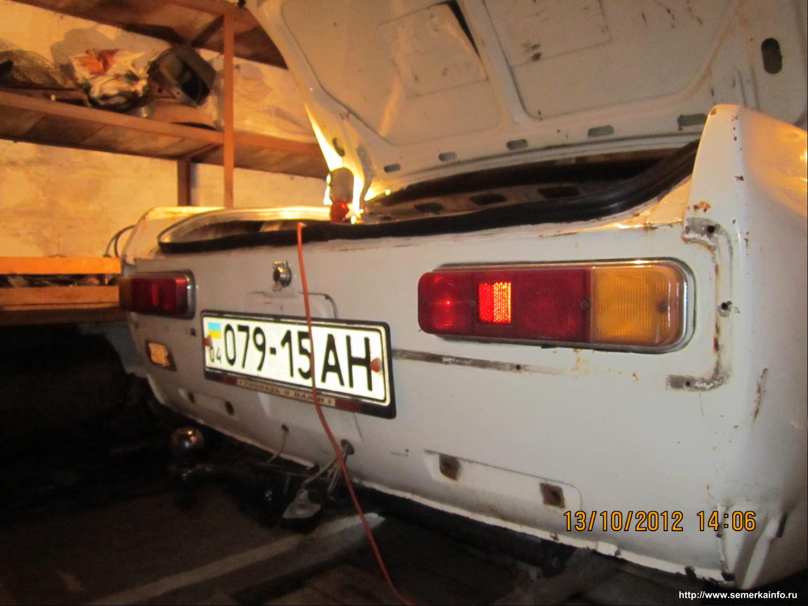

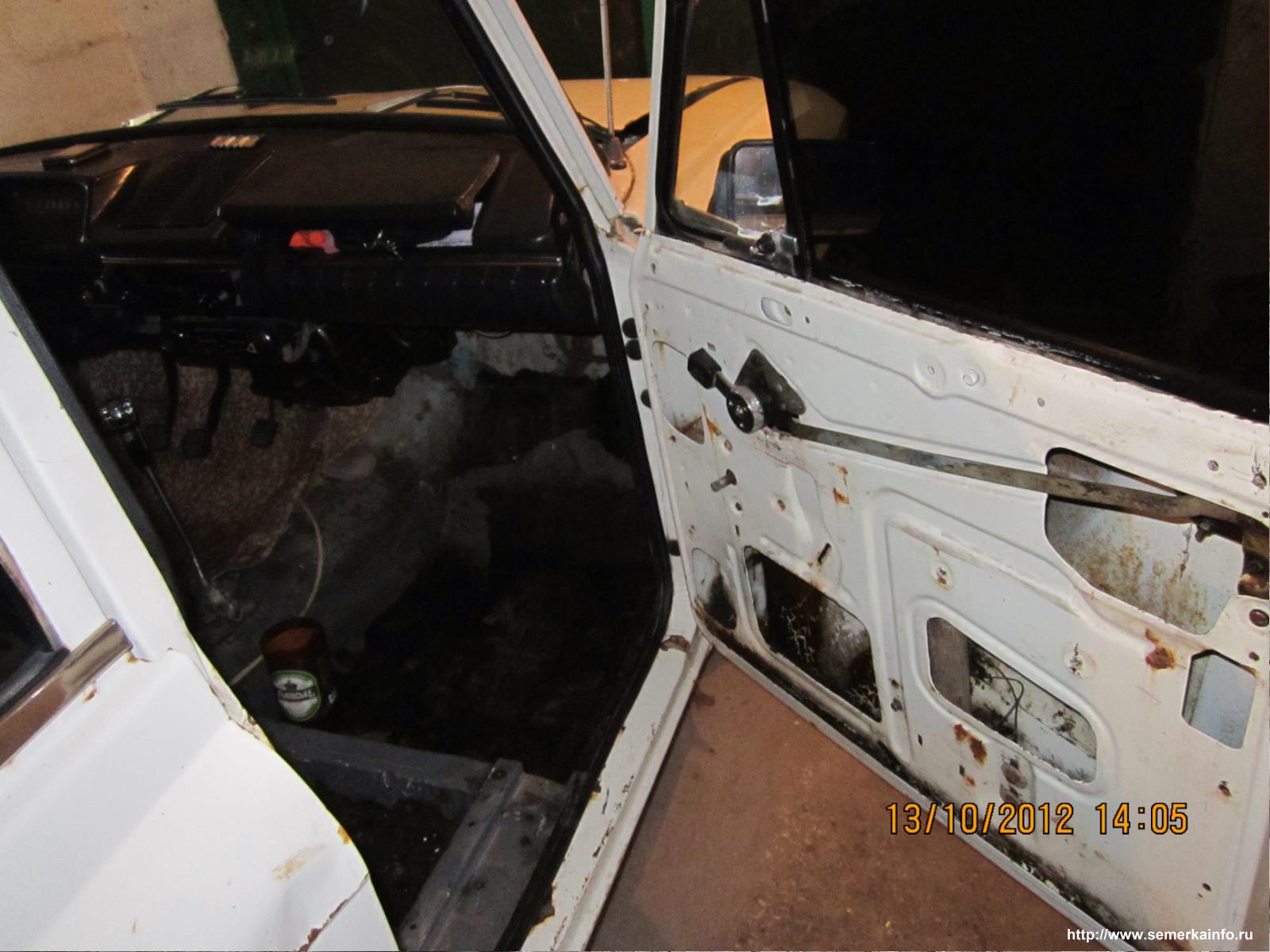

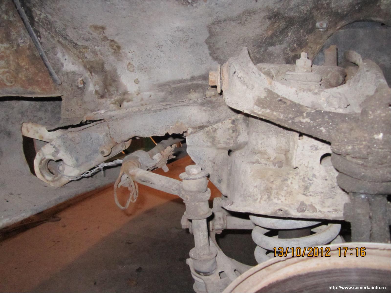

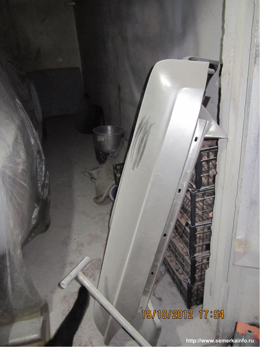

Непрочитанное сообщение VLAD » Пн окт 22, 2012 6:37:06

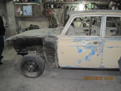

Процесс идет, передние крылья и телевизор будут меняться, уже поменян левый порог и заварен лонжерон. Немного фоток

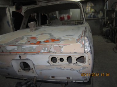

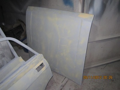

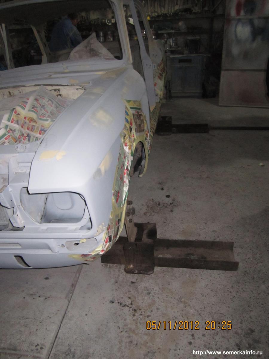

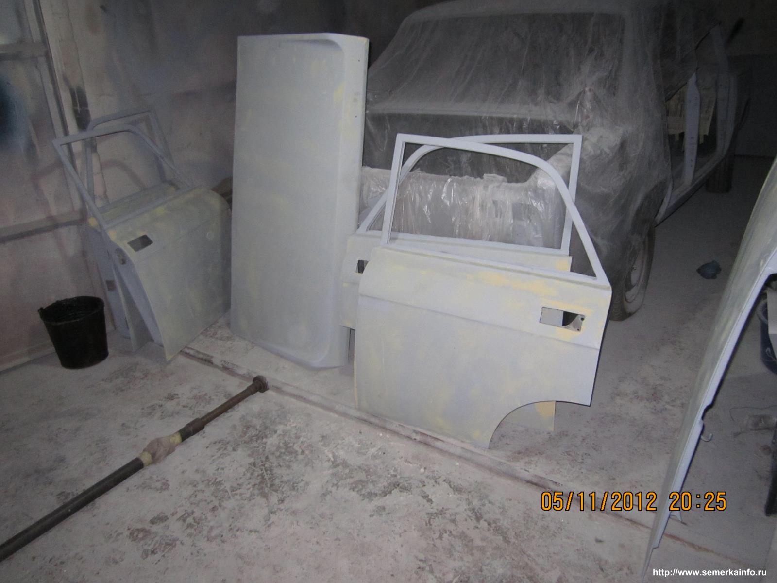

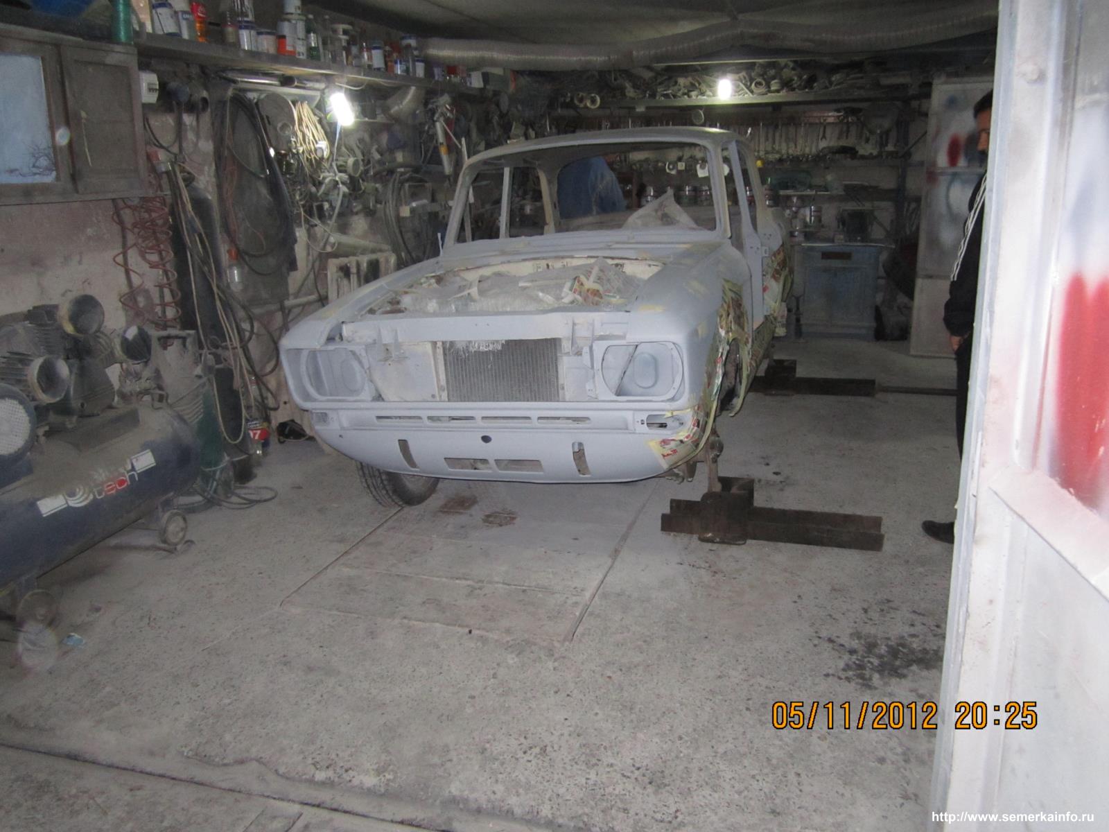

Непрочитанное сообщение VLAD » Пн ноя 05, 2012 7:55:09
медленно но верно движемся вперед

Непрочитанное сообщение pozitron32 » Пн ноя 05, 2012 8:09:53
Как много шпатлевки...А не проще было купить новые передние+ задние крылья+двери? Вроде бы еще можно найти в продаже их.
Re: Москвич АЗЛК
Непрочитанное сообщение VLAD » Пн ноя 05, 2012 8:16:03
pozitron32
передние крылья поменяются :yes:
Re: Москвич АЗЛК
Непрочитанное сообщение Йожык » Пн ноя 05, 2012 8:57:15
Охренеть сколько шпакли :psih:
А так вроде неплохо выводят :P

Непрочитанное сообщение VLAD » Вт ноя 06, 2012 7:24:46

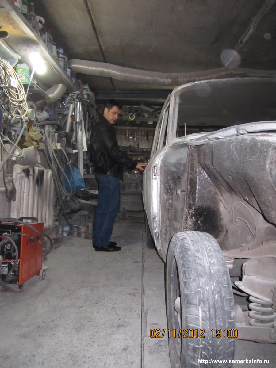

Продолжаем

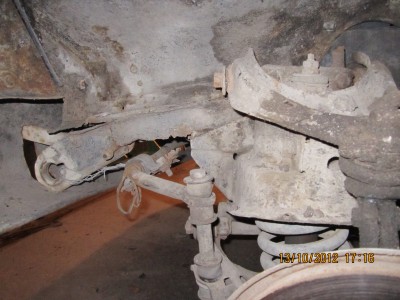

Вчера вечером перевернули на бок москвич для антикоррозийной обработки днища
