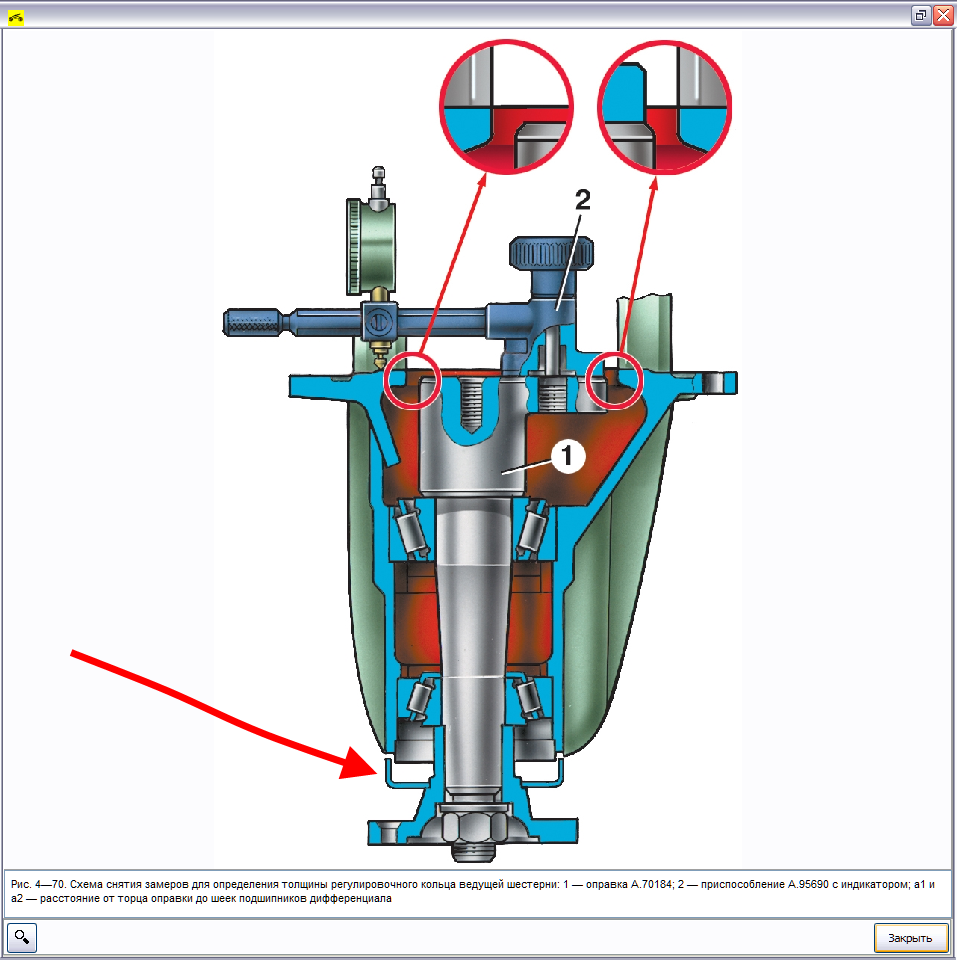

а у меня она не запресована....я сальник на выходных менял у друга на яме...старый еле вырвал оттуда...и "шайба" эта большая выпала...просто надевается туда и все...сальник новый запрессовывал...кроме него большего нечего ее не прижимает хоть как-то там... :hez:

ALVALCHER и что с ней зделать, чтоб не звенела на ямах? Может что то подложить туда?

Смотрим на рисунок. Грязеотражатель напресован на фланец и закернен. Если он отвалился, то снимаем фланец напресовываем и раскерняем (можно прихватить контактной сваркой).

Ну вот сегодня чуть занялся подвеской, фланец подготовил, завтра прихвачу точечкой сваркой, и будет держатся, по подкручивал, по поджимал, пробил заднее колесо, шуруп торчит в протекторе, и нет денег заклеить, буду пока ездить на запаске. А так пока всё.

как сальник заприсовывать надо...то есть я забивал пока не упрется...внутри нашел фаску спец...походу она ж для него...чтобы он дальше не зашел....а вот смотрю по рисунку...сальник заподлицо прям... :hez: теперь думаю...как правильно?? не потечет ли :hez:
Re: Мой первый автомобиль, моя ласточка Ваз21051
Непрочитанное сообщение JET » Вт май 24, 2011 18:13:09
ALVALCHER писал(а): я забивал пока не упрется...внутри нашел фаску спец...походу она ж для него...чтобы он дальше не зашел...
прально
