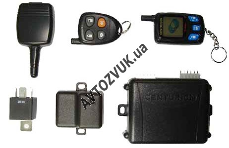

Народ, а кто знаком с сигналками Centurion Xanta?
Чот не пойму, как прикрутить чувствительность датчика удара. Он хитрожопый какой-то. Хитрой формы. Ровным боко на 2-стор. скотче приклеен. С одной стороны два светодиода и разъем, с трех других доступных сторон нифига не нащупал. Где у этого чуда регулятор-то? :eptel:
По форме он такой же, похоже, как на этом фото (в центре снизу):

Юра, там заходишь в режим тестирования датчиков и настраиваешь, я сам не ставил, но в общем смысле понял, всё рАзово делается через этот режим.

Дим, так это на брелке в старом Центурионе правится? :fear: Удивлен...

Не, Юра, я мануал скачивал, там есть этот режим тестирования датчиков а проще их настройки, входишь в него, бьёшь машину, он запоминает первый уровень, ещё бьёшь, посильнее, он запоминает второй уровень. Как-то так.

Ага, раздуплил уже. Хитрые они. LOL Спасип, Дим.

Даже в техподдержке мне сказали, что удары запоминает и по ним выставляет уровни. Дима, БРЕД!!! А на самом деле на датчике таки нашел регулятор. Входишь в режим тестирования оного, крутишь регулятор и долбешь по кузову, контролируя, какой удар для него как отработается. Вот и все.

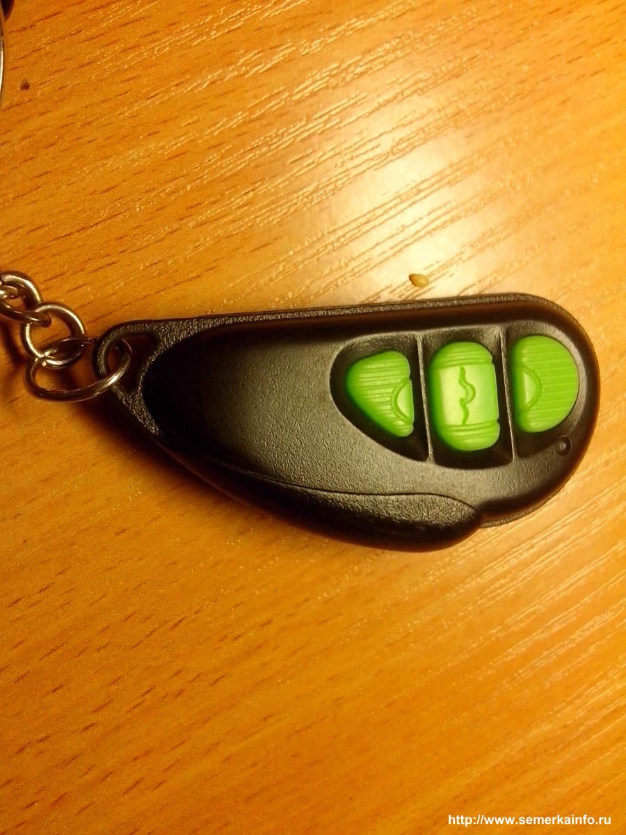

Друзья! Помогите определить что за сигналка у меня.
Мангуст а вот что за моделька...

Meart писал(а):Друзья! Помогите определить что за сигналка у меня.
Сам порылся в инете, в общем походу у меня Base 50.
