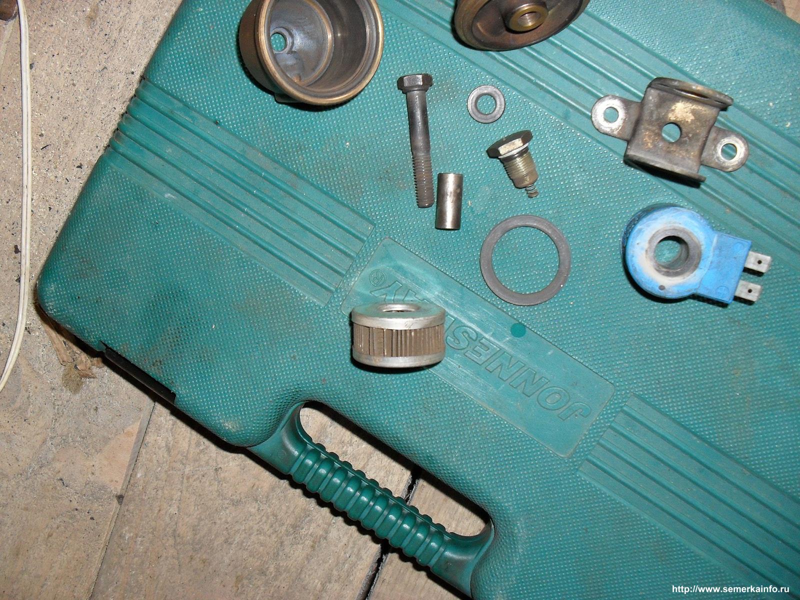

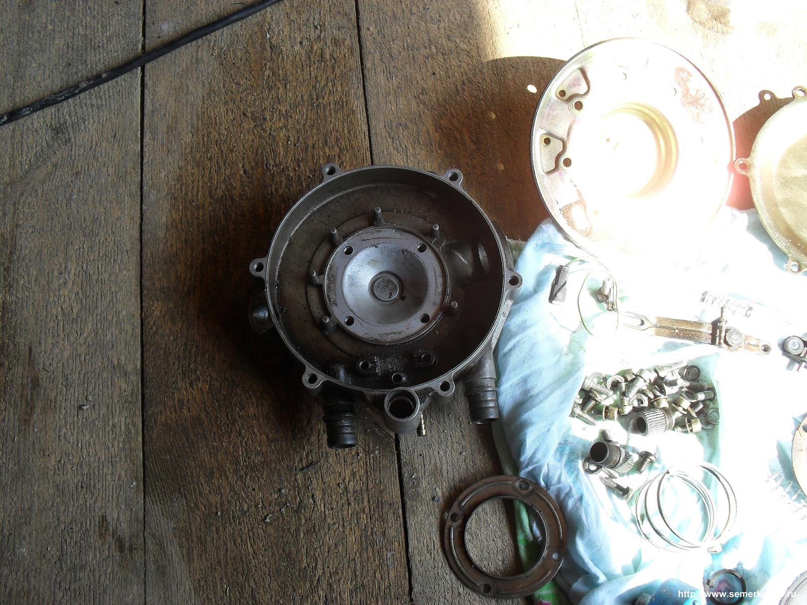

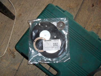

Если кому интересно могу сфоткать свой редуктор в разобраном виде, когда буду прочищать его.

SinodskiY, конечно интересно. Тем более подозреваю, что большинство современных редукторов- близнецы.

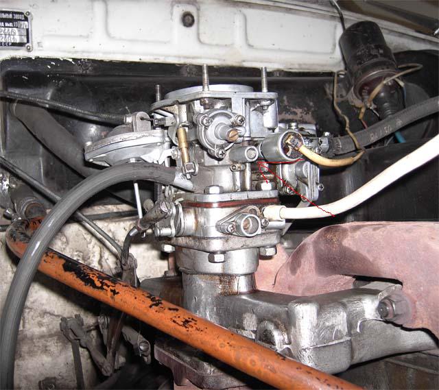

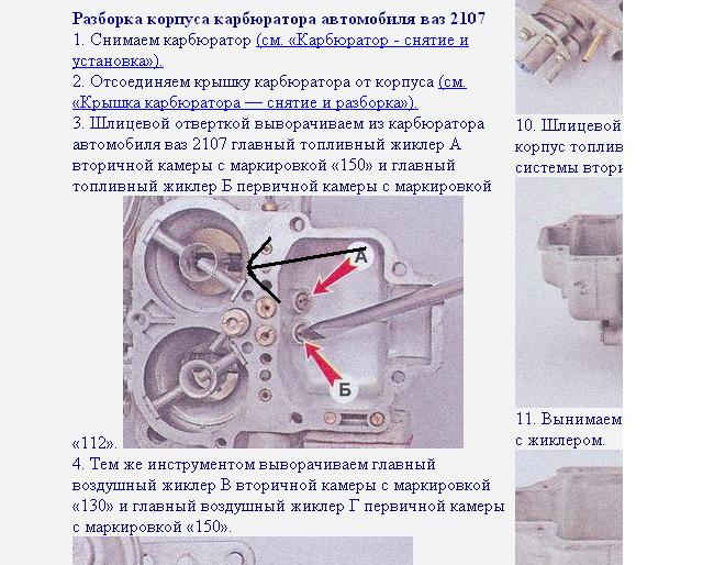

По поводу перекрытия второй камеры в карбюраторе, то у меня вообще воздушный жиклер (скорее всего воздушный) был забит свинцом. Но один не хороший карбюраторщик его от туда выколупал, приговаривая типа как ты ездил?! И после этого у меня расход увеличился. щас примерно 12 л. с прогревом только на бензине. Теперь думаю где эта затычка могла быть? Надо мурзилку почитать.

Radon55 ты не ету заглушку имеешь ввиду, под ней как раз винт регулировочный находится, с завода он запаян

Нет, не эта. Скорее всего диффузор вторичной камеры был заглушен.SinodskiY писал(а):Radon55 ты не ету заглушку имеешь ввиду, под ней как раз винт регулировочный находится, с завода он запаян

Я так понимаю, что главное перекрыть доступ воздуха во вторую камеру, тогда не будет происходить обеднение смеси при высоких оборотах?

Немного про редуктор:
Редуктор “Ловато” итальянской фирмы “Ловато-Автогаз”
это малогабаритный редуктор (рис. 12), через входной канал 1 которого сжиженный газ поступает в камеру первой ступени А. Здесь его давление снижается до 0,05...0,07 МПа, и отжимает диафрагму 12, поворачивая рычаг 13. Клапан 15 перекрывает свое впускное седло 2. При выработке газа в первой ступени А давление падает ниже 0,05 МПа. Пружина 14 возвращает диафрагму в исходное положение, клапан 15 открывается и газ снова поступает в первую ступень А.
Полость С кольцеобразной формы — водяной контур теплообменника.
В камеру второй ступени В и на смеситель газ поступает по каналу 11 через клапан 10. Диафрагма 3 под действием разрежения в смесителе перемещается к центру редуктора, увлекая за собой рычаг 8. Клапан 10 открывается, регулируя подачу газа во вторую ступень В. Если разрежение в смесителе, а следовательно, и во второй ступени В увеличивается, диафрагма 3, опускаясь позволяет большому количеству газа пройти через клапан 10 во вторую ступень В. И, наоборот, когда разрежение уменьшается диафрагма, поднимаясь, перемещает рычаг и клапан ограничивает проход газа. Когда двигатель не работает, пружина 5, действуя на рычаг 8, обеспечивает полную герметичность клапана 10. Рис. 12. Малогабаритный редуктор-испаритель “Ловато” (Италия): 1 - входной канал; 2 - впускное седло; 3 – диафрагма второй ступени; 4 - диафрагма разгрузочного устройства; 5 - пружина; 6 - электромагнитное устройство; 7 - постоянный магнит; 8 - рычаг; 9 - регулировочный винт давления второй ступени; 10 - клапан второй ступени; 11 - канал; 12 -диафрагма первой ступени; 13 - рычаг; 14 - пружина; 15 - клапан первой ступени; А - полость камеры первой ступени; В - полость камеры второй ступени; С - полость теплообменника
При запуске двигателя вступает в работу разгрузочное устройство, отличающееся от других систем наличием магнита. Диафрагма 4, управляемая разрежением от впускного коллектора двигателя или из-за дроссельного пространства карбюратора, сжимает пружину 5 до упора. На диафрагме закреплен постоянный магнит 7, притягивающий рычаг 8, который обеспечивает открытие клапана. Это разгрузочное устройство улучшает запуск двигателя при любых погодных условиях. Клапан 10 перед пуском двигателя может быть принудительно открыт электромагнитным устройством 6, который должен использоваться только в случае необходимости, когда мало-мальски исправные электрические либо механические устройства двигателя не годятся для его запуска.
Винт 9 регулирует давление на коротком плече рычага 8; им устанавливаются обороты холостого хода при работе на газе.
Фирма “Ловато-Автогаз” выпускает также редукторы для автомобилей с карбюратором, для автомобилей с карбюратором и электронным блоком управления, для автомобилей с электронным впрыском топлива и турбонаддувом.
Материал был взят из книги В.А. Золотницкого "Отечественная и зарубежная газобаллонная аппаратура на легковых автомобилях"
