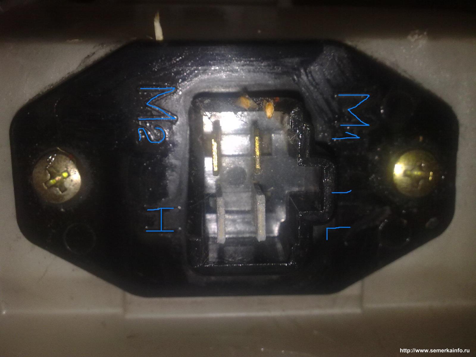

Прочитав по улучшению работы вентилятора-замена на 08, решил купить вентилятор и все запчасти. Но случайно мне попался вентилятор от TOYOTA? Но я не знаю как что подключать и подойдёт ли он?Фото есть, кто знает как подскажите!

должен быть еще корпус наверно, а то как разделить потоки, на вдув и выдув, по подключению - на моторчике - два контакта, попробуй плюс и минус, и наоборот, метод научного тыка никто еще не отменял, или гугли

Корпус есть он в форме улитки 08, только больше, воздухозаборник с клапаном и рычаг открытия его. Я думал подключить к этим контактам+ -, но не знаю не сгорит?
