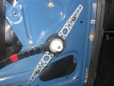

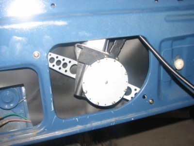

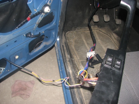

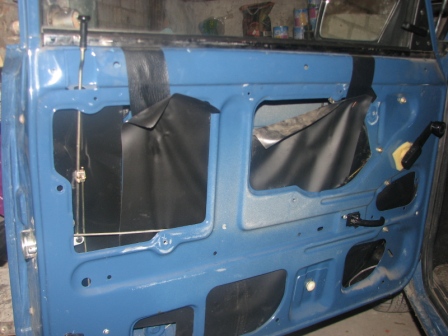

Sorry за задержку!
Несколько фото как и обещал.

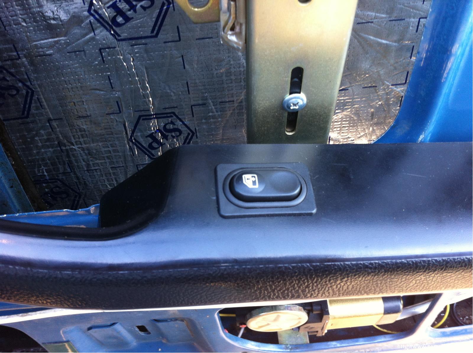

Непрочитанное сообщение Kovalsky » Вт июл 03, 2012 18:47:12
Решил таки установить кнопки в ручки. Неплохо, я считаю, получилось.
