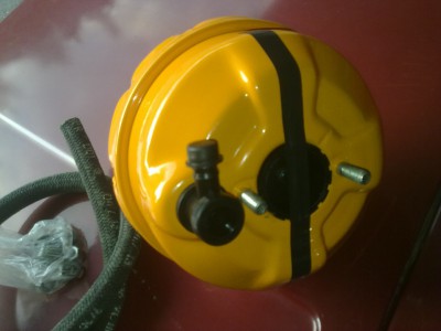

Доброго времени суток, форумчане. Решил поделиться радостью.
На днях посмотрев видео о проверке вакуумного усилителя тормозов [youtube]LzVV0tttsz0[/youtube], решил проверить свой. Диагноз печальный - вакуум мертвее мертвого, и похоже уже около года, т.к. к тугой педали тормоза я отлично привык. Расстройство было только за двигатель, на только что заведенном моторе, короткие нажатия на педаль вызывали резкое падение оборотов на холостых, да и тяга на низах была на неудовлетворительном уровне.
Нужен был новый вакуумный усилитель тормозов, что-то похожее у меня было, только производства 90-х годов, при попытке поставить его - печаль... Крепление к педали было другим и клапан должен быть с резьбой.
Обзвонив пару магазинов лада-деталь, объявился вакуум торгмаш по хорошей цене, всего на 20% дороже стока.
Вчера вакуум был куплен и сразу поставлен.
Хочу поделиться ощущениями, а они ... ВОСТОРГ!!! Педаль тормоза очень мягкая, машина встает колом! Скажу всем кто хочет колхозить вакуум с переднеприводных вазов, с торгмашем это делать нет смысла. Педаль мягкая как на иноведрах. Из минусов - нужно привыкать, информативность несколько теряется, но в пробках правая нога заметно меньше устает.
Я очень доволен, никакого колхоза, эффект сильно заметен. Вот бы еще такую педаль сцепления и гидрач.

По поводу вакуумного усилителя. Я так понял, что двигатель не глох при нажатии педали тормоза? Просто сейчас на работе и не могу посмотреть видео со звуком..... А если быстро несколько раз накачать педалью - то обороты именно падали, а не росли?
Не глох, но колбасило как будто на двух цилиндрах мотор работает. Прогретый двигатель почти не реагировал на вакуум, именно на холодном все четко видно.
Vadim 77 писал(а):А если быстро несколько раз накачать педалью - то обороты именно падали, а не росли?
Падали, стремились к 500 об/мин. на холостых.
