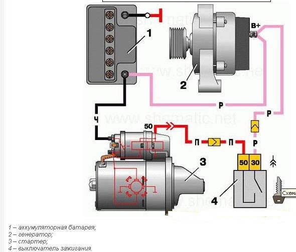

Есть 2112, не заводится с ключа, втягивающее даже не щелкает.
Перемыкаешь клеммы отверткой стартер крутит, не очень бодро, примерно так :D озвучиваю, вжииг-жииг-жииг-жииг и машина заводится.
При включении зажигания все работает, все лампы горят.
Есть-ли какой способ, что-бы можно было со 100% уверенностью определить неисправность, не сильно ломая авто.
P.S. Потратив определенное время, я думаю смог-бы определить неисправность. Но дело в том что машина на работе и осмотр её приходится совершать набегами, что не способствует сосредоточенности. Поэтому решил спросить совета, для сужения круга поиска проблемы.
Непрочитанное сообщение Йожык » Пн июн 01, 2015 21:59:32
Мультиметр и схема быстро решат проблему. На приоре есть реле блокировки стартера в монтажном блоке, возможно что и на 2112 такое есть. Начни с него - наличие реле, наличие напряжения на контактах. Провод на втягивающее идет через него напрямую с замка, без реле стартера. Срабатывает это реле от главного.

... контактная группа замка зажигания, крепление силовых проводов от АКБ к стартеру и на кузов, чистота клемм и состояние самой батарейки.

Йожык писал(а):Мультиметр и схема быстро решат проблему. На приоре есть реле блокировки стартера в монтажном блоке, возможно что и на 2112 такое есть. Начни с него - наличие реле, наличие напряжения на контактах. Провод на втягивающее идет через него напрямую с замка, без реле стартера. Срабатывает это реле от главного.
Находится это реле под бородой, сигналку тоже смотреть надо

У парня на работе 21104, горячая летом только напильником заводится :psih: , реле, контактная замка зажигания в порядке, втягивающее это... у многих авто семейства 10-ок такая болячка, по-крайней мере в Липецке.
Поблагодарили: 1271 раз
Re: Вопросы знатокам - IV (про то, чего нет в профильных тем
Непрочитанное сообщение zombie177rus » Вт июн 02, 2015 7:13:21
Prepod48 писал(а):У парня на работе 21104, горячая летом только напильником заводится :psih: , реле, контактная замка зажигания в порядке, втягивающее это... у многих авто семейства 10-ок такая болячка, по-крайней мере в Липецке.
Проблема силовых масс...
