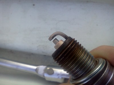

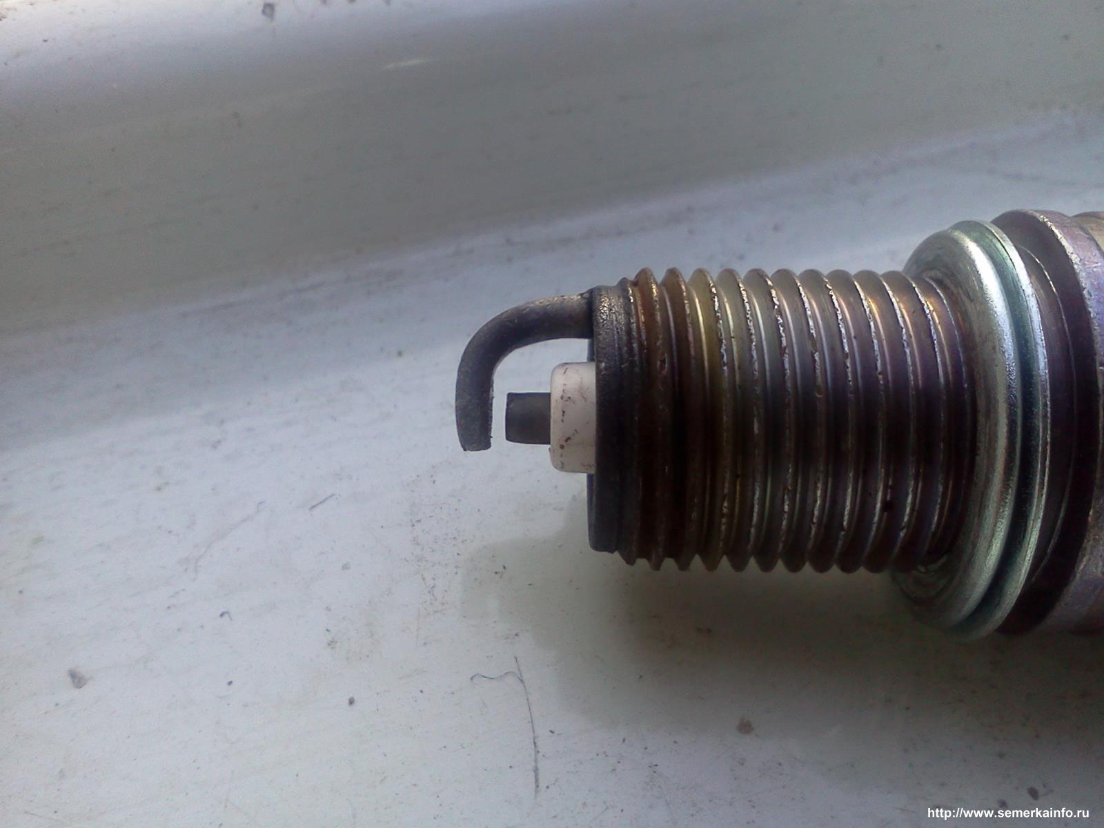

mvk843 Свечи в каком состоянии? Фоточку бы их поглядеть хорошую ;)
Re: повышенный расход топлива
Непрочитанное сообщение mvk843 » Чт ноя 10, 2011 12:47:42
Выкладываю фотки свечей со 2 и 3 цилиндров. Насколько я могу судить, с ними все в порядке. Правда немного смущает белый нагар. Или это нормально?

Непрочитанное сообщение Barsuk » Чт ноя 10, 2011 12:50:14
mvk843 писал(а):Насколько я могу судить, с ними все в порядке.
Ты на всякий случай зазор проверь на них. Конечно, это не причина твоего расхода, но всё-таки.

Кстати у меня крышка бензобака с замком. Если замок цел (не вырван, не взломан), значит никто не сливал? Вряд ли ведь кто то стал бы аккуратно открывать?
PS Изначальный заявленный зазор свечей - 0,7. Мне должно подходить (БСЗ). А чем можно проверить? Спец. инструментов нет никаких, а штангенциркулем вряд ли проверить.
