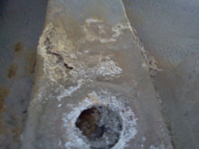

Здравствуйте. Вообще постоянно и заранее меняю изношенные детали. Последнее время что то увлекся: трапеция, шаровые, полуось.... На кузов давненько не смотрел, знаю - гниёт. Про пороги давно в курсе; 1,5 года назад заклеил пленкой и забыл, но вчера заглянул и немного офигел сгнили пополам "усилители передних лонжеронов" (название нашел на картинке из инета). Ремонтировать кузов скорее всего не буду, интересует: так безопасно ездить (поднимать домкратом) или уже стоит прощаться с машинкой? Фото сделаны на телефон... усилители передних лонжеронов продавливаются пальцем..
Поблагодарили: 1271 раз
Re: Сварка кузова, коррозия, замена деталей, латание, ремонт
Непрочитанное сообщение zombie177rus » Вс фев 24, 2013 17:49:18
Проще пристрелить :D .
Сообщения: 5503
Поблагодарили: 238 раз
Непрочитанное сообщение Сусанин » Вс фев 24, 2013 18:07:40
домкратом небезопасно, без усилителей ездить можно, а вот когда уже треснут продольные лонжероны, те что заходят из под капота на днище тогда

Благодарил (а): 214 раз
Поблагодарили: 1435 раз
Непрочитанное сообщение четвёрковод » Вс фев 24, 2013 20:08:14
Подкатной домкрат надо использовать теперь.
Ставить его под переднюю балку или под чулок заднего моста.
arsorr
Сообщения: 93
Зарегистрирован: Ср апр 07, 2010 14:55:51
Модель авто: ВАЗ 21063 1990г.в. пробег 85000, все родное!
Откуда: Челябинск
Благодарил (а): 34 раза
Непрочитанное сообщение arsorr » Пн фев 25, 2013 10:36:10
продольные лонжероны целы. Спасибо за мнения. :flowers: Ещё на год застрахую и хорош. Возьму что нибудь высокотехнологичное - семерку например. LOL
