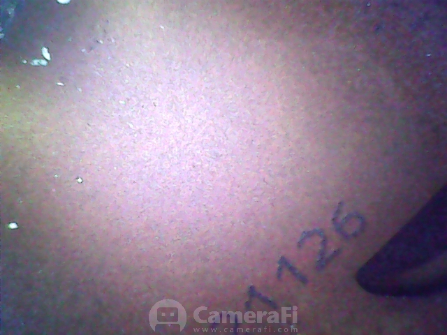

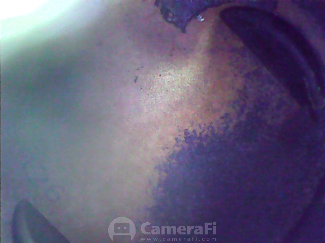

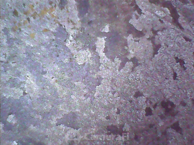

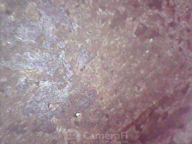

Мужики, нужен коллективный разум.
Ранее писал о расходе масла зимой, в среднем 500 мл на 2 тыс. км. При достижении температуры воздуха на улице +10 видимый расход прекращается. Вообщем купил я дешевый эндоскоп на алике с целью посмотреть куда масло девалось. Пищу максимально сухо, без соплей.
По итогу ещё потом компрессию померил, и так:
1. Компрессия 15 амт, состояние чисто, видно маркировку на поршне
2. Компрессия 15 атм, состояние идеал, поршень как новый
3. Компрессия 15 атм, состояние на троечку, есть нагар, маркировку не видно, внутри сухо
4. Компрессия 16 атм, состояние паршивое, четкий нагар масляный, на свече белый налёт крупинчатый, внутри сухо.
При запуске (+21 на улице) через 30 сек. легкий дымок еле видный, это не конденсат, через 30 сек. пропадает. На горячую и при раскрутке двигателя выхлоп чистый, без запаха.
Почему это случилось мне не понятно, может кто то сможет объяснить? Это не колпачки клапанов, на камеру они нормальные/рабочие без видимого нагара. Мотор не перегревался, даже в полной нагрузке крайне мало ездил, от того и расход - город 8,3-8,9 трасса 6,2-6,7, было даже трасса 4,3.
Думаю сделать раскоксовку в 3 и 4-м цилиндрах, а там посмотрим.

По деревенски, Миш, за́ город едем, четвёртую ваще не включать, километров пиисят и домой, держим до 100км/ч. Потом снимаем эндоскопом фотки. Сравниваем.Думаешь колечки подзалегли́, при твоих супермаслах?

Непрочитанное сообщение Smarticus » Вт май 28, 2019 7:24:40
Толь, спасибо, что откликнулся. Причины мне не понятны, выводы будут по двум следующим фактам. Первый - снять камерой клапана, что бы понять о связи с сальниками клапанов (в открытом состоянии). Второй - заснять такую же весту, которая ездит на таких же маслах и расход масла у нас очень похож. Такая веста, если звёзды сойдутся, приедет в воскресенье.
Я заказал уже гзокс и бг109. Таки хочу "отмыть" поршни, залить п/с где расхода практически не было, далее буду камерой мониторить. Сейчас камеру доработал, постараюсь найти следы износа самих цилиндров если такие есть.
В супер-маслах есть слабое звено, как мне видится, это LUXE 5-40 ilsac gf-5. Именно на нём и был максимальный расход, именно после него в отработке блестели крупинки металла. Но все выводы после большего объёма вводных.

Непрочитанное сообщение Буйный » Вт май 28, 2019 18:12:52
Видится мне, что цилиндры у тебя будут «це́лками».
Вот и снимай. :beer2:

Непрочитанное сообщение Smarticus » Пн июн 03, 2019 7:35:30
В субботу отмыл BG109 масляную систему. Воняла эта дрянь эпично. Сначала залил баночку, погонял 15 минут на 1200-1400 оборотов. Кстати интересно у всех ли так, если держать обороты на 1100 по кузову вибрация идет около 120-140 Гц. Сложно зафиксировать обороты на 1400, постоянно колебания идут как на ХХ, т.е. амплитуда 80-60 оборотов.
Слил, затем залил п\с 5-30 с заменой фильтра, погонял ещё 15-20 минут, чтобы остатки промывки смыть. Сначала 5 минут на холостых, потом 5 минут на 3000, потом 5 минут на 5000 (ревела как бензопила), потом снова 5 минут на холостых. Система приточного воздуха к радиатору двух режимная, по типу шнивы. Первым на 95-99 вступает в бой вентилятор кондея (поразительно тихо работает), далее на 110-115 основной вентилятор.
В конце залил п/с 5-40 и новый фильтр. Раскоксовку применять не стал, страшно, химия очень злая. Теперь масло на щупе не видно от слова вообще, только на ощупь.
Ждал, что один гидрик одумается тарахтеть на холодную, но походу брак с завода не исправим.
Проверил эффект Плацебо, на один день вкрутил бриски вместо иридия. Это та ещё мука скажу я вам, ездить в городе сложнее, 1500....2000...2500.... автомобиль с прицепом будто и только к 3100-3200 есть адекватное ускорение. Отдал бриски собрату вестоводу, вернул иридий, без него уже никак.
Положительный эффект промывки нужно проверить компрессометром, своего пока нет, не вижу нормального в продаже, буду брать у товарища снова.
Да кстати приезжала веста 2017 года с 129-м, с расходом масла зимой. Залез камерой, у него все четыре поршня как у меня третий, т.е. нагар равномерный, но резьба четвертой свечи в масле. Мотор работает чуть ровнее.
По итогам решил на постоянку лить п/с "Ультра Оптима", смысла переплачивать не вижу.
